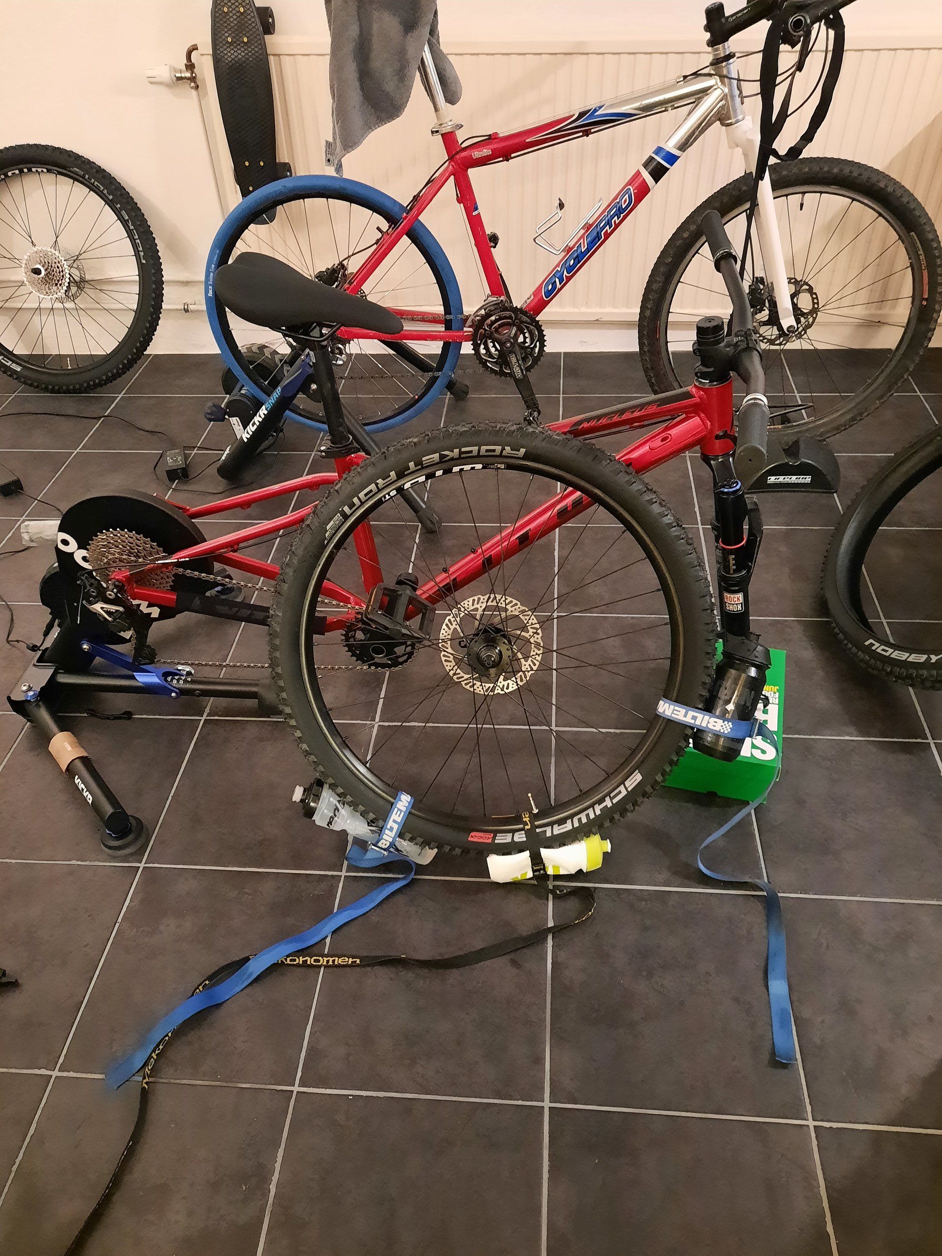

Är detta stora TL tråden?
Har aldrig haft problem tidigare men idag var det Rocket Ron på 25mm fälg som skulle på dotterns cykel. WTB ST i25 26''. Branta kanter från botten som däcket höll sig innan för om det fick välja. Däcket var också helt formlöst och låg åt en sida istället för att forma sig som ett däck. Oklart om det var däckets eller fälgens fel.
Hur som helst, det tog inte med bara finess så jag testade att linda lite rem runt det och knyta. Då tog det med en gång och jag pumpade upp det lite..men då kunde jag så klart inte knyta upp remen så jag började om med ett snöre. Nu tog det 10 försök, svett och ont i ryggen innan det tog. Innan sista försöket spände jag även in en halvfull fattenflaska som råkade vara i närheten. Jag tror att dels är det bättre med en rem och dessutom gick det så lätt första gången att jag inte var så noga andra gången.
Min teori är att den stora nyttan med att spänna in det är att volumen minskar men är det riktigt jävligt så måste man försöka pilla till så däcket ligger rätt också och det är nog fan inte en dum ide att spänna in något lämpligt runt föremål. I värsta fall flaskor men man kunde kanske hitta en lämplig slang eller nåt.
Jag tycker detta bör fungera på det mesta. Jag kör dessutom med fotpump så det bör finnas lite marginal... Vi får väl se på framhjulet.
Och det verkar hålla tätt utan gucka precis som mina egna,
MTB, lvg har jag ingen uppfattning om.

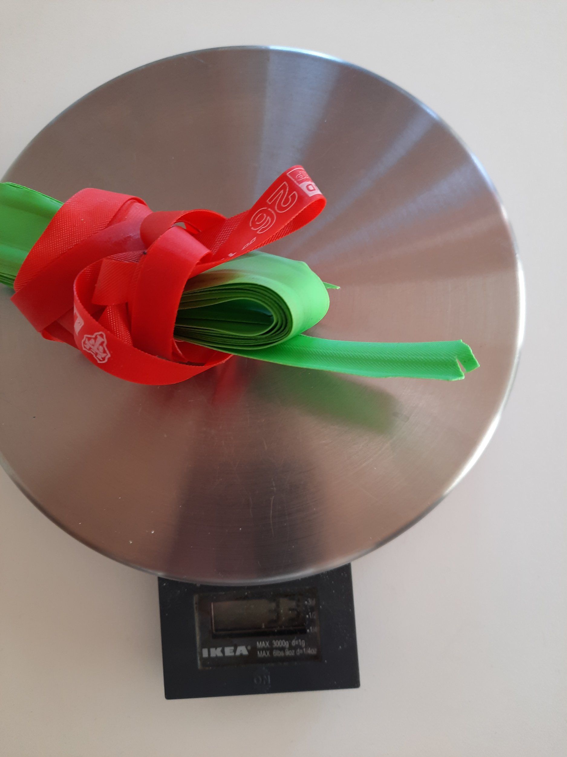

Jag tejpade om och nu fungerar det. (33cl PET fungerar sämre än vattenflaskor att spänna in med)
Det verkar som leverantören krympt på någon plast istället för att tejpa. Det är inte klistrat men det smiter åt över "hooken" i fälgen.
Är detta en grej eller bara ta av och kasta på andra hjulet med? Det andra håller tryck sen igår...
jonte987
Däckmardröm - däck och fälg som hatar varandra
Det ska ju vara richtige montage innan man börjar gnälla på TL. Dessutum är det mycket lättare att få på däcket utan slang + att man inte klämmer den ickeexisterande slangen.
33g avplockat. Funderar på om problemet inte är att någon praktikant skitit i att plockat av fälgbandet innan den gröna skiten kom på. Kan inte vara meningen att det ska vara dubbelt?

Har Bullen något bra tips vad som är nästa steg? Misstänker att jag behöver mer luftflöde, men jag äger ingen bautakompressor.
[edit]: smorde däcksidor och fälgkanter med koncentrerad grummesåpa och då satte sig däcket mot fälgen, men så snart som jag släppte ut luften (jag fyllde däcket utan prestaventilen i) så släppte däcket från kanterna. Med ventilinsatsen i så är flödet för litet för att poppa däcket. Bautakompressor kanske?

Förra sommaren skaffade jag nya Gravelking 32 mm Semi Slick TLC till graveln. Hade ett helvete att få dem att sätta sig. Fick ta till spännband för att tvinga ner däcket i diket och sedan körde jag med lilla 5-literskompressorn. Tillslut gick de på. Under vinterförvaringen tappade de lufttrycket och släppte såklart från fälgen. Bakdäcket har jag lyckats få på plats igen, men framdäcket vill helt enkelt inte. Däcket går lätt på fälgen med handkraft så det är lite stort. Tyvärr verkar spännbandstricket inte fungera längre då däcket är ostyvt och plattar bara till sig utan att åka ner i fälgdiket när jag drar åt. Jag har smort med såpvatten och kör med 6 bar 5 liter, men luften bara smiter förbi utan att däcket rör sig. Fälgarna (NOX A36D) är tubelesskompatibla.
Circle K mackar brukar ha kompressor med "punkafunktion" där den ger ett stadigt högt flöde för att fylla ett tomt bildäck.

Ibland har jag haft framgång att "knipa" ihop 2 punkter på däcket och försöka få lite tryck i detta område (ca 70% av däckets omkrets). När trycket ökar, kommer till sist komprimerad luft rusa förbi knippunkterna och förhoppningsvis trycka upp däcket på fälgskuldrorna.
På slappa mtb-däck brukar detta trick fungera
Kanske fungerar på graveldäck också?
