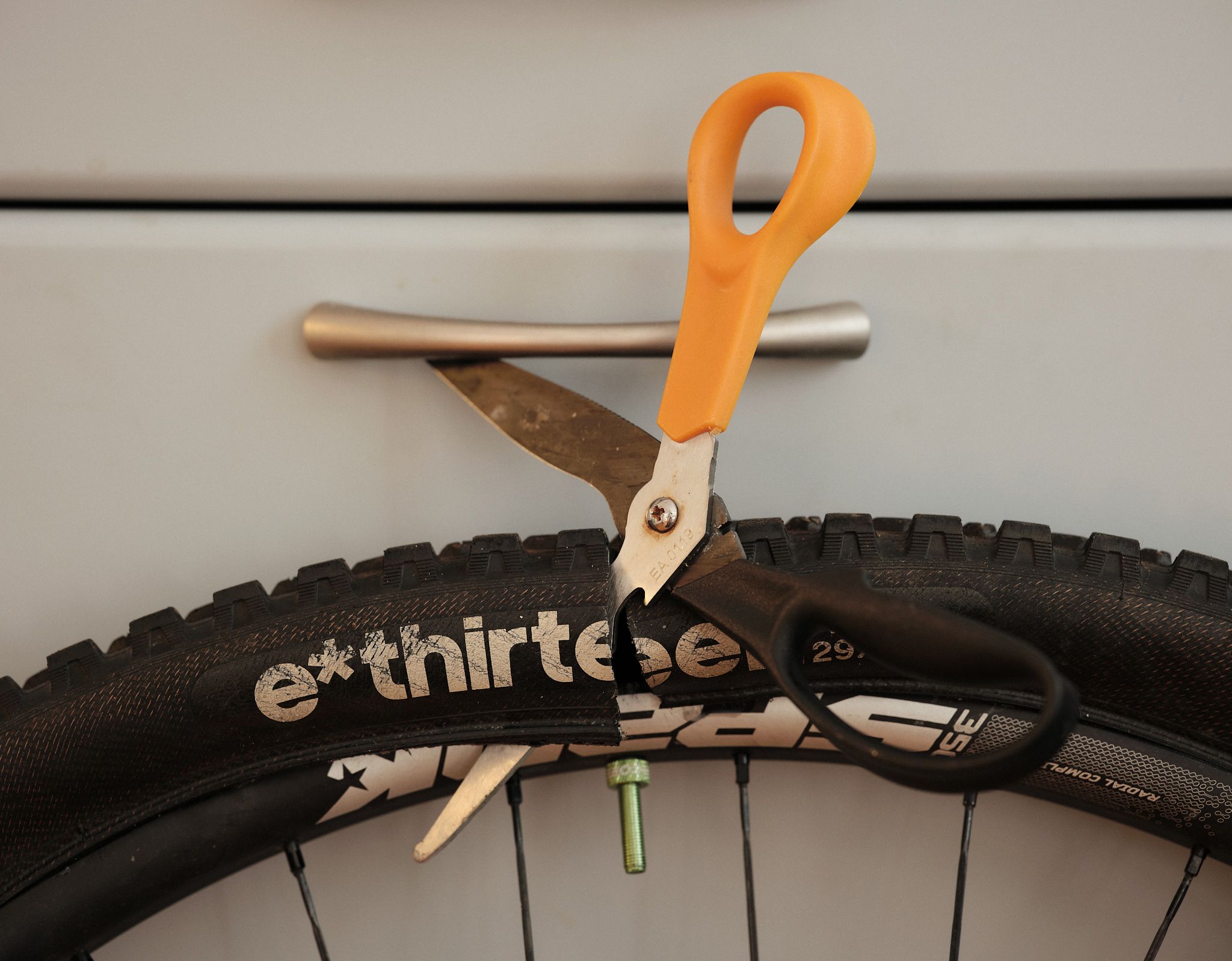

Omvänt problem. Minns att det var helvetiskt att få på däcket på fälgen, men jag trodde det skulle ha töjt sig och vara lättare att ta av sen. Icke. Helt omöjligt att få över fälgkanten.
