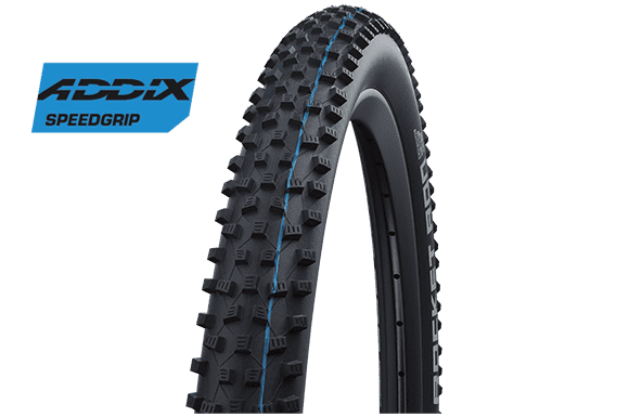

Rocket Ron 2.25” i speedgrip. Väger 645 gram. Körde det på min stigcykel som sommar däck.

RoRo är ett jättebra däck. Bra rull och rimligt grepp. Men 2.25" kanske är i smalaste laget på id30 fälg?
Uppskattar alla svar, gällande fälgbredd, om jag sätter ett 2,35 däck, gör jag bort mig helt då? om man har för litet däck på för bred fälg, vad blir konsekvenserna? Förstår att motsatsen leder till att däcket kan ”rulla åt sidan” mer under belastning i sidled. Men vet inte vad som händer om man har för bred fälg

Enl Schwalbe är deras snabbaste däck
Thunder Burt
"OUTSTANDING FOR FAST AND DRY XC TRACKS. Its low weight and extremely low rolling resistance makes it Schwalbe’s fastest MTB tire!"
Schwalbe har även en bild med jmf av deras olika däck
