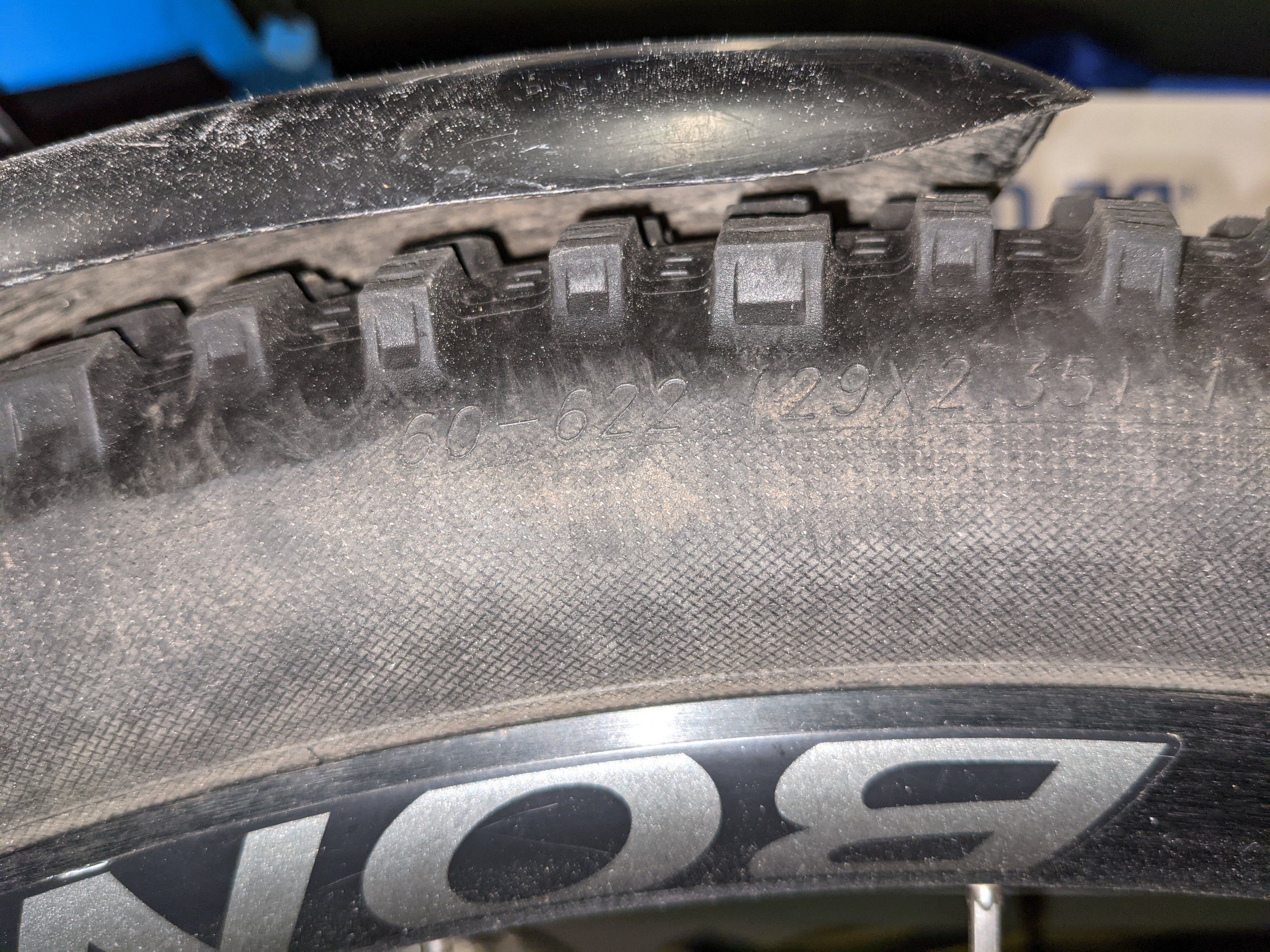

Är fasen lite osäker på vilka som sitter på nu. Det står Nobby Nic, EVO/TLE och en blå ADDIX/SpeedGrip-logga och det står 29*2.35. Men är det SuperGround eller SuperTrail? Hur ser man skillnad. Båda verkar enligt produktbilder jag sett ha en blå rand (som slits bort)
SuperGround verkar vara 67 TPI och SuperTrail 50 TPI och tyngre. Det kanske är SuperGround som sitter på min...(?)

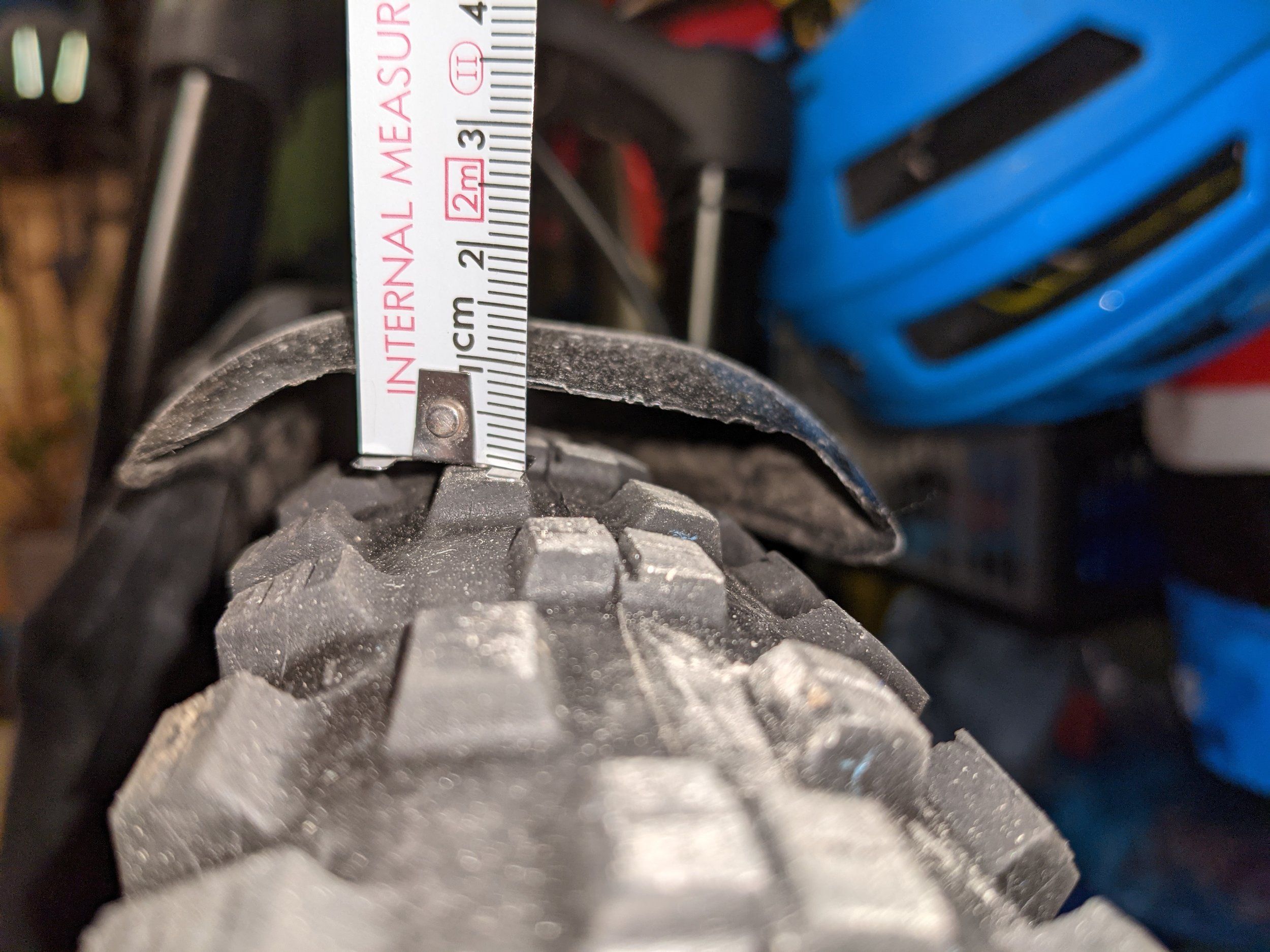

Har de ändrat mönster på NN till i år? Mina och äldre bilder ser ut att ha en rad kantdobbar på var sida och sen ett mönster däremellan med 2+3+2+3...
Nya bilder så är mellanmönstret 2ihip+2isär+3+2isär+2ihop...

Ja dom har ändrat mönstret på NN och även casing så om du har nya står det isf super trail el super ground på sidan av däcket . Annars har du gamla NN om det inte står något av det på.

Var ute och pumpade upp gamla framdäcket (gamla Schwalbe NN SG 29x2.35) till strax över vad jag brukar ha och det var mer plats över än jag mindes... Det är mest trångt där skärmen är böjd mot däcket precis längst fram oxå och där borde den gå att värma och forma om om det behövs och man orkar tycker jag...
Här borde väl Assegai 29x2.5 få plats...?
Visa bilaga 476938
Visa bilaga 476941
Vad är det för gaffel då ? Vad jag vet så kör ju dom flesta med muddhugger med maxxis 2.5
Visa bilaga 476938
Visa bilaga 476941
Svaret finns, som ofta, på Reifendata Databank:
Maxxis Assegai 2.50 är riktigt bred, men extremt låg (konstigt!), precis lika låg som din NN.

Tack för all input!
Tittade i den tyska databasen, men det var lite svårt att hitta rätt NN och med motsvarande fälgbredd. Men det verkar ju vara ungefär same-same, så det borde väl gå bra.
Klickar nog hem Assegai+DHR2. Hittade i lager på samma ställe. Just den kombon hittar jag inte på länkad webbsida, men fick ju en bra direkt rekommendation härifrån.
Hoppas det inte är alltför överdjävligt att få på dem på mina Bontrager Line Comp 30... https://happyride.se/forum/threads/bontrager-faelg-och-maxxis-daeck-en-horribel-kombo.3686455/
