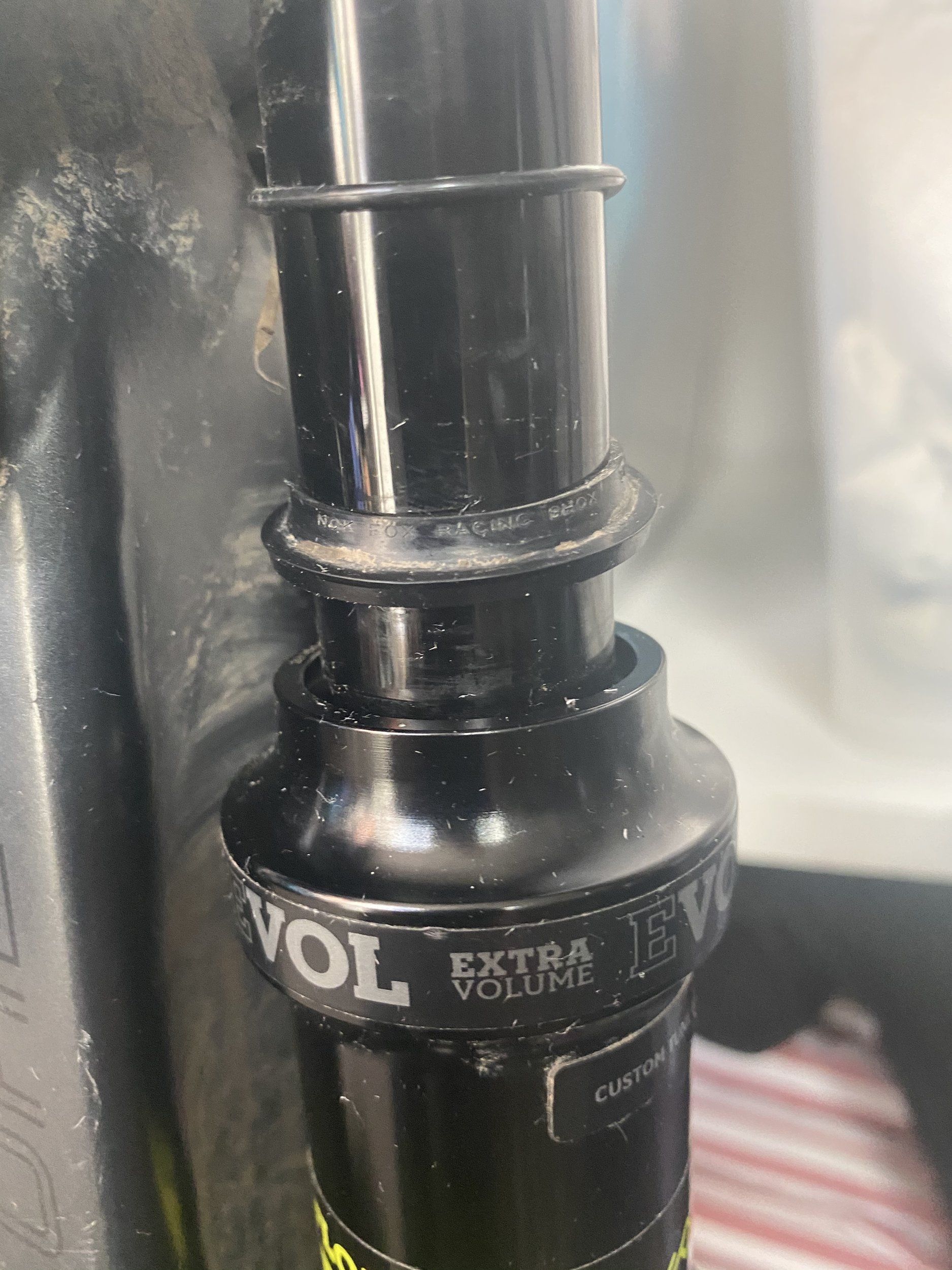

Hej, behöver hjälp med min dämpare på min Scott Genius 740. Efter gårdagens tur upptäckte jag vid cykeltvätten att dammskyddet (heter det så på en dämpare?) hade lossnat och satt uppe på dämparkolven, se bild. Nu undrar jag vad jag skall göra, fixa själv, lämna in, eller köpa ny dämpare. Dämpare är en 2018 Performance Elite Series Float Trunion.
Cykeln har gått ca 400 mil, dämparen är servad 3ggr, två gånger air-can på lokal cykelverkstad och en gång skickad till Danmark. Damsskyddet har lossnat två gånger innan. Andra gången det skedde skickades till dämparen till Danmark för stor service vilket skulle lösa problemet. Detta var i höstas och efter det har cykeln gått ca 50 mil. Jag har hört ett knirrande ljud till och från men trott (hoppats kanske) att det inte var dämparen den här gången.
  • Plocka isär dämparen själv och försöka sätta tillbaks dammskyddet (aldrig öppnat en dämpare), köra vidare och hoppas det inte händer igen.
  • Köpa ett service-kit, plocka isär dämparen och sätta dit ett nytt dammskydd. Även i detta fall hoppas att jag inte drabbas igen.
  • Lämna in dämparen och betala för att någon annan gör 1 eller 2 ovan.
  • Köpa en ny dämpare, och i detta fall hoppas att det inte är något på cykeln som gör att dammskyddet hoppat loss.
Vad säger ni, finns det hopp eller är det bara att köpa en ny cykel?

Det är superlätt att göra en airsleeve service.
Men om det händer hela tiden låter det ju nått är knas med den imho.
Köpa ny dämpare är ju dock ganska dyrt + att man måste få den tunad till sin ram.
shro0maz
Dammskydd lossnat på Foxdämpare
Töm luften helt o skruva bara av luftburken, det är enklast att lossa den 1-2varv när den sitter i ramen om du får plats med handen, sen lossa dämparen o skruva upp resten. Lägg lite loctite (den klena varianten) på fingret o smörj utsidan som har kontakt med luftburken så bör den sitta kvar.
Är förvånansvärt lätt att öppna dom, inget som skjuter iväg o du får leta delar i hela rummet.
Töm bara luften o rengör den noga innan du öppnar den

@Erkl Att skrapringen ploppat ut kan bero på ett flertal saker men det vanligaste är att en liten mängd luft rymt från huvudtätningen bakom den och tvingat ut den.
Detta är i sig lite ovanligt och att det hänt dig flera gånger är lite märkligt.
Hur som helst så är ett återställande av den rätt så simpelt. Kan rekommendera ett nytt kit ifall det kommit in grus och skit, kostar cirka 250:-
Viktigt att kika på de mellanväggar som håller fast tätningarna längst ut där när du tar isär, finns en tendens för dem att spricka och trycka ut skrapringen, då är det ny luftburk som gäller.

@Erkl
Dammskyddet skall sitta fast av sig själv bakom aluminiumläppen, du skall inte behöva limma fast det med vare sig silikon eller någon form av lim från Loctite.

@Preacher jo det hade jag förstått. Det som är märkligt är varför dammskydd/skarpring lossnar. Jag kör inte med särdeles högt tryck, 30% sag för mina 75 kg. Inga höga hopp. Rullar bara stig.

Nu har jag vågat mig på att öppna dämparen, tvätta rent och fylla på med olja. Dammskydde fick jag tillbaks utan problem. får se om problemet återkommer eller om jag bara hade otur.
Ett tips! Ha inte lös olja i negativa kammaren, detta kan orsaka att skrapringen skjuts ut. Olja lite lätt på packningarna och ”kolven”. Har sett flera dämpare som skjutit packningar pga för mycket olja. I stora kammaren är det inget problem med lite överskott. Dessutom på ex. Spark rinner lite olja ut genom ventilen ibland.
Erkl
Tackar för tipset @Sörmlandsleden, tyvärr försent. Följde en instruktion på youtube samt fox egen instruktion. Youtube-killen la olja på kolven (heter den så?) innan han tryckte på luftburken och det följde jag. Noterade att instruktionen från Fox var betydligt mer sparsamma med olja och endast smörjde packningarna på den negativa sidan.
Men om det poppar loss igen så vet jag vad jag skall prova. Än en gång, tack för tipset.
