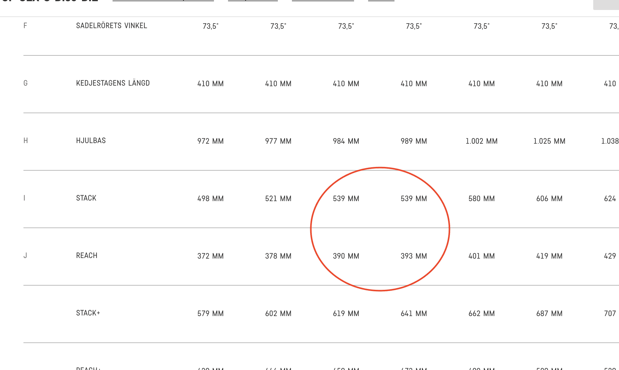

Är det verkligen så att stack och reach är (nästan) samma i storlek S och M för

Återigen troligtvis samma svar som andra geometrifrågan ovan; Någon har skrivit in fel värde för SLX ramen. Titta på CFR och SL som i princip delar samma gjutformar, där är stack för large 560 mm vilket förefaller rimligare.

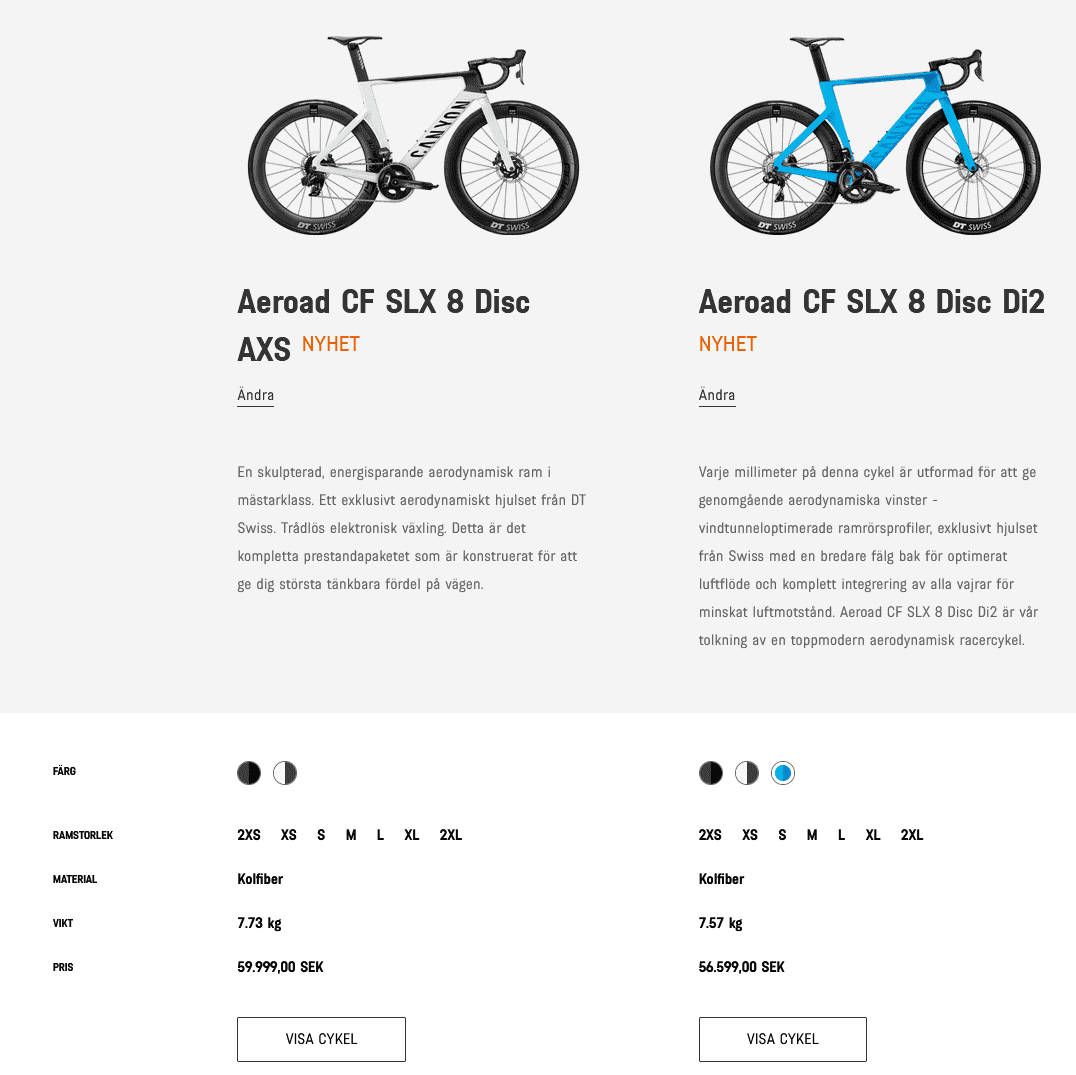

Canyon Aeroad CF SL Disc 8.0 Di2 vs Aeroad CF SLX 8 Disc AXS
Vilken hade ni valt?
