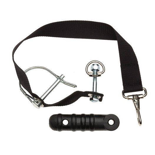

Och lås mellan kärra och cykel (Thule Lock Kit) -bra eller onödigt?
Det var den första grejen jag plockade bort från vår vagn iaf. Bara i vägen och vill man stjäla vagnen så plockar man ur axeln. Eller klipper gummikulan. Eller skruvar loss en m5-mutter.
Enda fördelen är att den säkerställer att pinnen som håller kulan i inte trillar ut med en mekanism snarare än gummispännet som kan spricka. Vårt sprack efter 3 år, och kostade hutlösa 20kr (tjugo) att ersätta.
Har du en Cross så sitter heller inte armen fast i vagnen så då promenerar man iväg med den hur lätt som helst.
Tack för svar -sparar 500:- 🙂

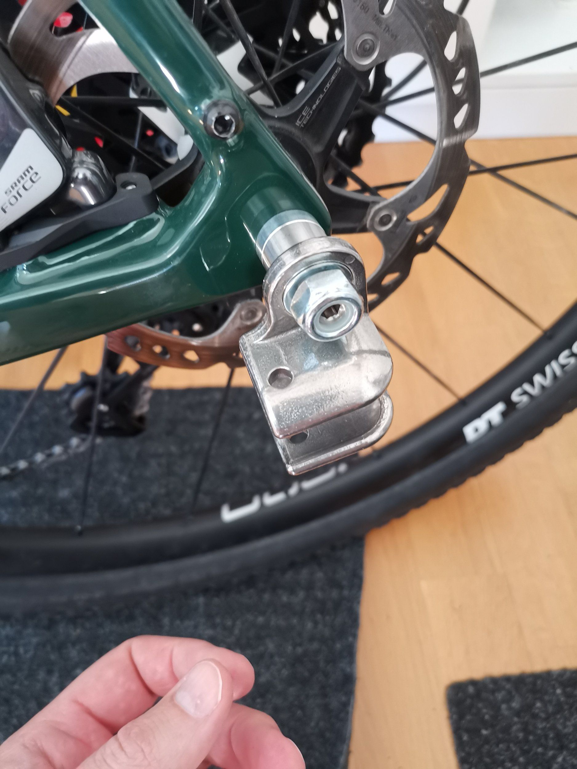

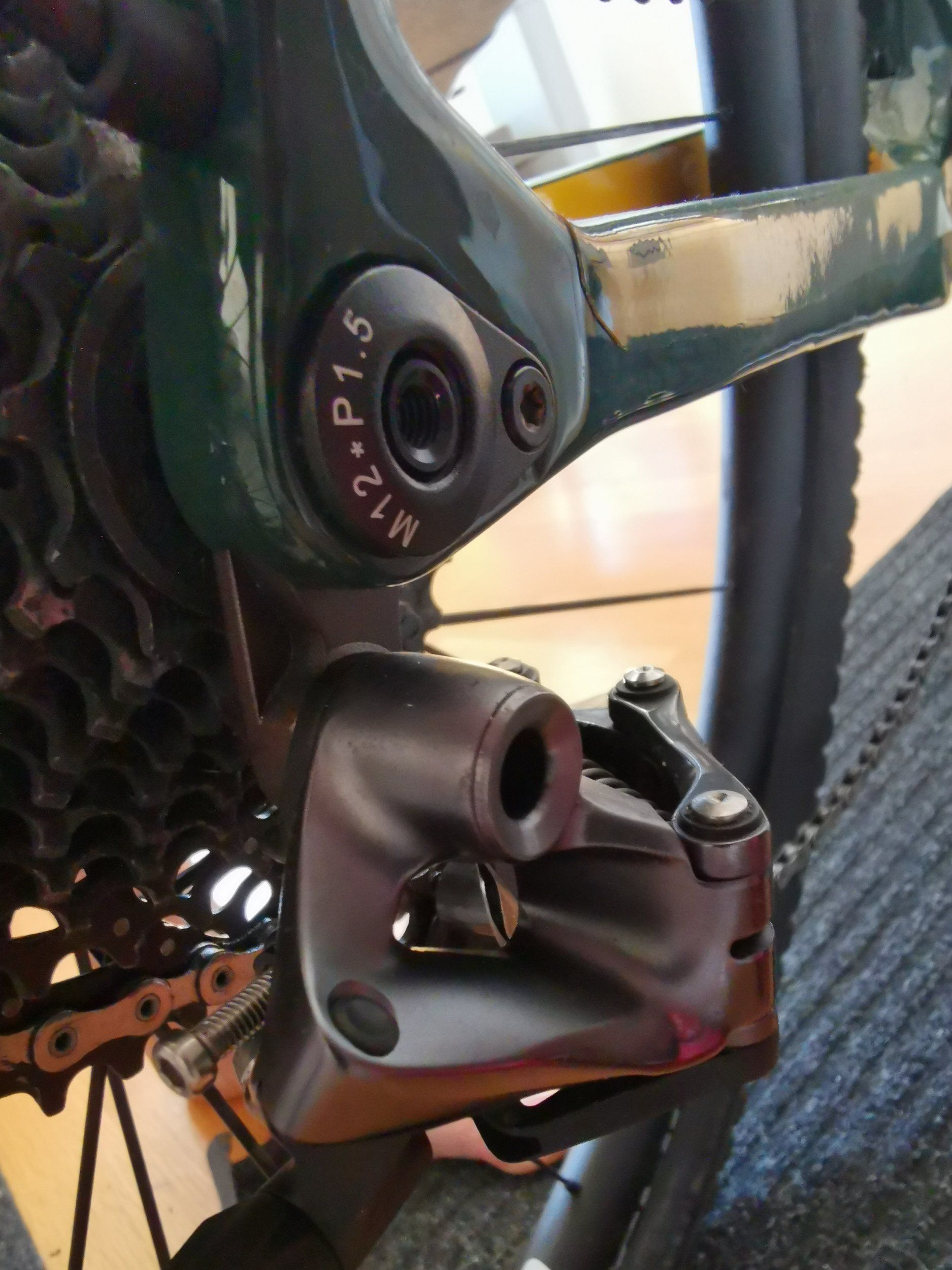

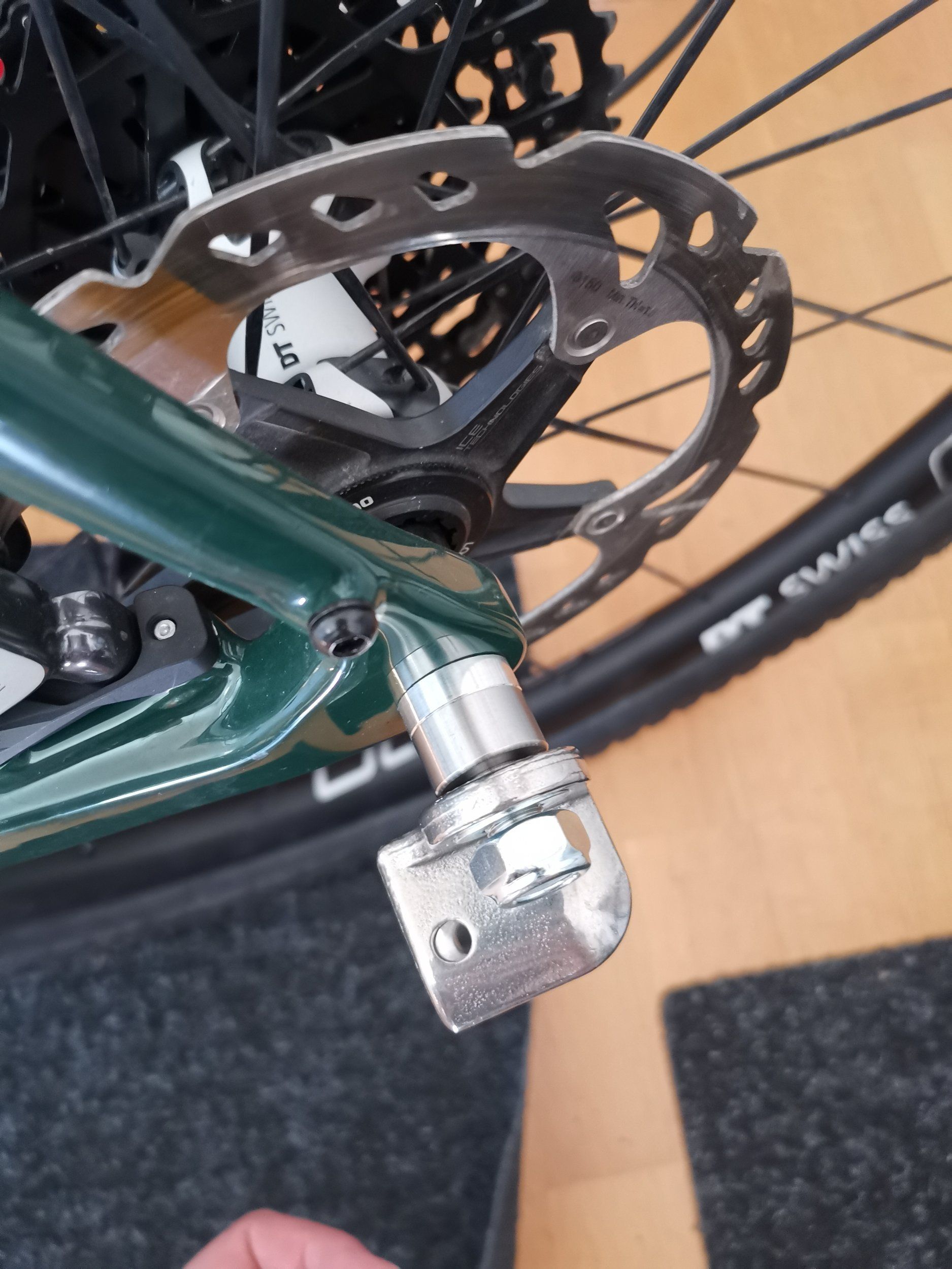

Jag var inne på Thule butiken nu i veckan och fick hjälp med att hitta en axel till min grushoj. Visst ser detta rätt ut (bortsett från att själva fästet inte är åtdraget)? Fick använda distansen för att inte gängan skulle sticka ut, vilket de också sade i butiken jag skulle behöva göra.
Det som gör mig lite konfunderad är att Thule säger att axeln (och fästet) skall dras med 12 Nm och axeln jag fick med cykeln anger 5 Nm, vad skall man gå på?
Cykeln i fråga är en Carbonada 696 (kolfiber), om det nu är intressant. Jag är bara lite nervös för att över-dra och paja ramen... Men vill ju inte tappa vagnen heller.

Jag har begränsad erfarenhet av ThruAxle, men jag antar den sticka in från höger sida, drivsidan.
Du kan ju dra axeln med 5Nm i ramen och hålla emot med 12Nm när du drar fästet fast i axeln. Det ska så att säga spännas på andra hållet.
Dvs, montera axeln i ramen enl ramens instruktioner. Sedan när du drar åt muttern för fästet så ska ju den dras på andra hållet och vill försöka lossa axeln från ramen igen (antar jag, man pysslar väl inte med vänstergängor här va? )
Så för att dra fast fästet kommer du ”försöka” skruva loss axeln, så du får ändå hålla emot, och då med 12Nm minus gängfriktionen. Så sätt momentnyckeln jag antar du använder på fästessidan, och håll emot på drivsidan i axeln med en insexnyckel så blir det nog frid och fröjd.
Jag ser iofs att din Axel kanske inte behöver hållas emot, någon säkerhetsskruv verkar sitta där och låsa. Stämmer det?
Själva fästanordningen är ju på vänster sida i färdriktningen, samma som QR-axlarna.
Nej de är båda högergängade. Men att dra åt axeln först till 5-6 Nm (det är insex), så det känns bra i magen är ju inga problem. Sen kan jag ju teoretiskt hålla emot när jag drar muttern till 12 Nm, men då måste jag skaffa en annan momentnyckel för att komma åt att hålla emot själva axeln samtidigt (funkar ju inte med en hylsa och insex samtidigt).
Muttern är någon typ av nyloc/nylon med låsfunktion gissar jag.

Gängan ska ju gå in eller igenom nylonlåsningen som sitter längst ut inne i muttern, annars försvinner ju nyttan med att ha en låsmutter.
Absolut! Men nu är det inte åtdraget på bilden. Ville först få lite feedback på vilka moment ni anser man bör dra med innan jag skruvar ihop skiten. 5 till 12 Nm är ju ganska stor skillnad..
Okej då fattar jag kanske. Axeln sticks alltså in från vänster. Där var min tankevurpa. Nåt annat hade gjort det svårt med hjulbyten i fält såklart. My bad. Märkligt av Thule att inte förse axeln med mothåll man kommer åt..
Funkar din momentnyckel på båda håll? I så fall kan du göra som följer!
Köp en insexbit som passar på din momentnyckel och i axeln. 6 eller 8mm krafthylsa med insex får man på Biltema.
1. Montera axeln i cykeln och markera på den vad som är rakt upp.
2. Ta loss Axeln igen.
3. Montera fästet på axeln så det hänger rätt relativt vad som blir upp/ned färdigmonterat på axeln. Dra åt med insex på momentnyckel och vanlig skiftnyckel.
4. Montera axeln i ram med insex.
5. Cykla!
Jag har även haft sån tur en gång att när jag råkade ut för liknande problem med torx så kunde jag komma åt att hålla emot från baksidan, dvs genom axeln från drivsidan. Jag tror dock det är sällsynt med insex att hålet är större men axeln är ju ihålig så testa. Om indexen inte bottnar från vänstersidan utan glider genom så borde du kunna nå den från andra hållet.
5. Cykla!
Googlat och funderat lite, om jag först drar axeln med moment, så bör jag rimligen kunna använda något liknande https://www.biltema.se/bil---mc/bilverktyg/verktygssatser/krakfotsats-2000030999 för att komma åt att hålla emot axeln samtidigt som jag drar moment på muttern. Borde väl gå bra?
Då kan jag dra axeln 5 Nm och muttern/fästet med 12 Nm om jag inte tänker helt fel?
Jo men det verkar vettigt. Du behöver inte dra fast axeln i cykeln heller. för att vara säker på att inte dra den för hårt hade jag nog spänt fast fästet innan axeln sitter i cykeln. Lätt hänt att man med mothåll i fäst Axel inte håller tillräckligt emot och man drar lite i axeln också. Men å andra sidan ser du ju om du roterar axeln i processen (spänner den hårdare).
Jo, har jag bara en lång hävarm i mothållet så tänker jag att jag bör se det rätt lätt. Provar nog såhär. Känns som ett rimligt inköp när allt annat redan finns hemma. Möjligt att axeln får sitta kvar permanent, men att ha kvar klumpen/fästet utan vagnen kopplad vet jag inte om jag vill. Kärran lär bara hänga med någon gång ibland.
Jag har en cykel där jag växlar mellan axeln som följde med cykeln och Thules axel.
Upplever det som otroligt mycket enklare att byta hela axeln än att hålla på att ta loss muttern.
Tar man loss muttern så måste du hålla på med mothåll för att få allt rakt.
