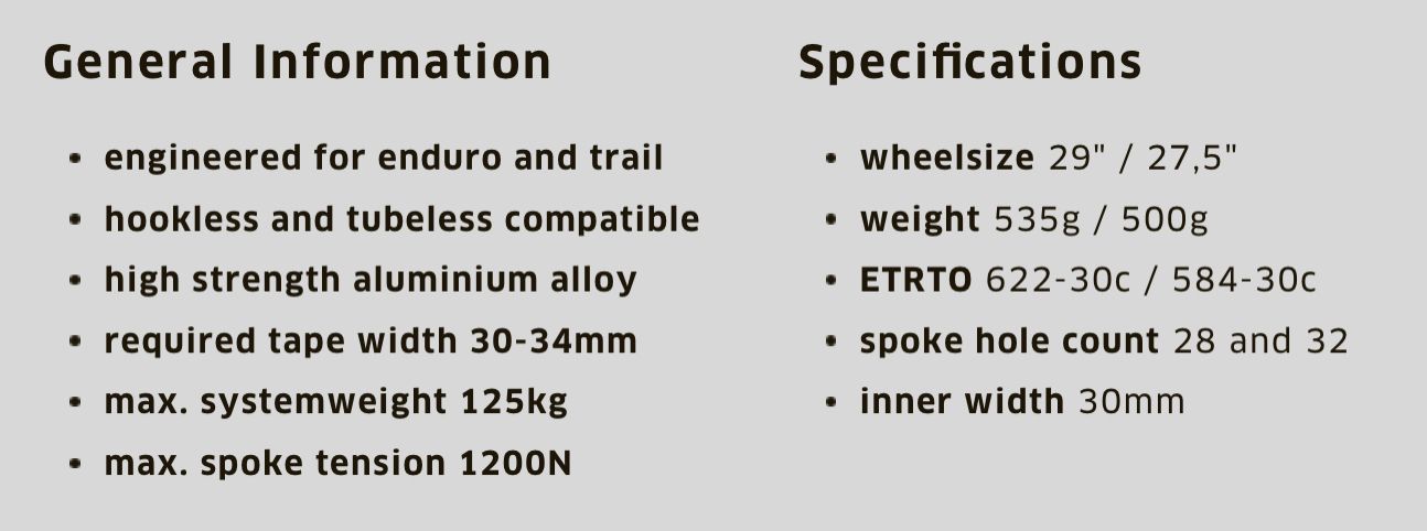

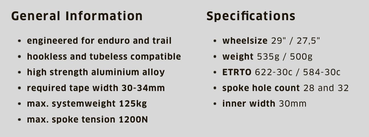

25mm? Har fått för mig att du föredrar bredare fälgar än så. Ingen tendens alls till att det blev svajigt i sidleds?
Har velat alldeles för länge nu över nästa hjulpar. Väljer mellan Newmen SL XA25 eller SLA30. Ska sitta på en helstel 29" Tänker att 2.3-2.4" däck skulle räcka och bli över då jag har ett par 27.5"+ hjul att slänga på om jag ska bikepacka eller liknande

Vet inte hur värdefullt mitt bidrag är, men har iallafall kört helstel cykel med 30 mm innerbredd för att sedan byta till 25 mm innerbredd. Helt fruktansvärt och knappt cykelbart i jämförelse, så jag hade garanterat tittat på de med 30 mm innerbredd.

Jag kör på 25mm id fälg (ej hookless som newmen) med ett dhr 2 maxgrip 2.4 med CC i fram och upplever att det blir vobbligt om jag går ner under 20psi. Jag väger dock 95kg.
jag kommer byta till bredare fälgar både fram och bak vad det lider. Med dhr 2 2.3 maxterra funkar det dock bra upplever jag.

Jo, jag föredrar helt klart bredare fälgar. Det är Newmen SL XA25 jag kör (bara fram) och den köpte jag dock med åtanken att köra med Cush Core, och då spelar det inte så stor roll. Det funkade bra med ~15 psi även utan CC dock, vilket dels beror på att jag cyklar rätt "mjukt" och dels på att däcket är hyfsat stadigt. Bak hade det tveklöst varit värre däremot. Jag väger ungefär 80-85 kilo för referens.

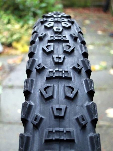

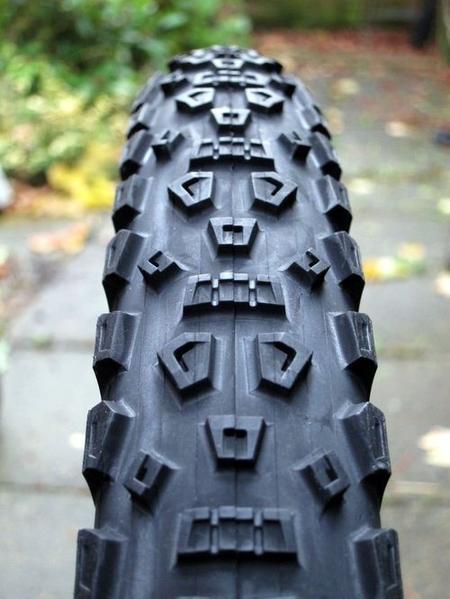

För er som ogillar hala rötter rekommenderas On-One Chunky Monkey i Trail extreme. Mina vägde 925g. Är motsvarande exo casing och maxxterra då de är gjorda av Maxxis.
Verkar inte säljs men trimate har i endurogummit.
De klistrar sig kring rötterna 😀 men rullar som en traktor på grus och asfalt.

De är väldigt lika DHF/DHR i samma storlek fast med sämre kantdobbar och sämre rull, troligen på grund av det "vassa" mönstret. 😉 Så visst, man kan få mycket liknande egenskaper till väldigt mycket lägre pris än Maxxis, men med ett mönster som inte är lika bra, tycker i alla fall jag.

Sämre kantdobb men mkt greppigare mittdobb. Ser ut att vara gjorda för att rulla dåligt med greppa på typ rötter ju!
Är det såpahalt lägger du väl ändå inte ner cykeln så mkt?
Visa bilaga 449967
Fast det är ju lite tvärtom; att med låga kantdobbar måste man lägga ner cykeln mer för att få grepp när man svänger. 😉 Jag tycker bilden visar ganska tydligt varför det är ett tveksamt däck, men jag håller med om att det är greppigt som fan på allehanda underlag så länge det inte är på skrå eller man svänger ordentligt. Vet inte om det är mönstret som gör att det rullar dåligt. Kan vara likvärdigt med liknande Maxxisdäck bara att folk (och jag) fått för sig nåt annat. Det är grymt svårt att avgöra rullmotstånd om det inte är helt uppenbart, eftersom man ju inte byter däck under samma cykeltur.

Det får bli Newmen 30mm fälgarna. Tycker dom verkar vara ett bra alternativ för mig på 100kg :)
SL X.A.25 är en XC fälg. SL A.30 är en all-mountain fälg, så tuffare Den var klart tuffast mellan 8 alu fälgar i en test i Bike magazin och är lätt också.

Mailade slowbuild nu och frågade ifall de kunde bygga med 32h, eller om dom bara kör 28h :)
Borde påverka en liten skvätt tycker jag

På Newmen websidan finns dom bara i 28h. Jag skulle inte vara orolig, även moderna endurohjul har 28 ekrar.

28 fram och 32 bak är en vettig kompromiss, och framnav kan man köpa skitbilligt eftersom det i stort sett bara är ett rör med två kullager i. (y)
