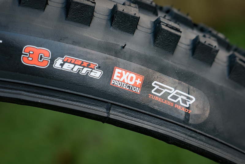

@Berk, nu har jag mätt DHR II. Som synes är stommen lika bred, men 2,4:an har större volym genom att den är högre. Dessutom är dobbarna både ganska mycket grövre och sitter glesare så kontaktytan med marken är större. Båda @ ca 1 bar.
2,3 EXO MaxxTerra på hookless-fälg med 29,5 mm innerbredd:
Stomme: 59 mm
Dobbar: 58 mm
Höjd från fälgkant: 54 mm
2,4 EXO MaxxGrip på hookless-fälg med 29 mm innerbredd:
Stomme: 59 mm
Dobbar: 62 mm
Höjd från fälgkant: 57 mm
