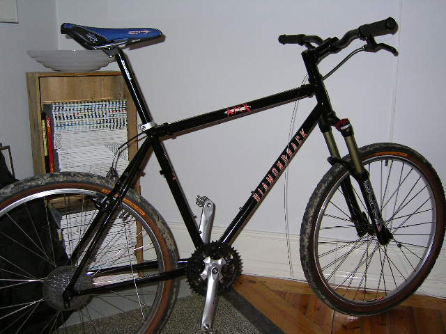

So far...
När jag har införskaffat lite verktyg ska den byggas om till SS. Fälgarna och sadelklämman kommer att bytas mot svarta dito.
Jag är lite kluven till gaffeln, och det lutar åt att montera den stela istället, för att komma ner lite.
Ingen som vill byta mot någon likvärdig gaffel med mindre slaglängd? Det är en -04 Black Comp 120 TPC.

ramen är ju kanske inte designad för att användas med en hög gaffel heller.
föresten.. vad där det för någonting bakom kassetten där på bilden?

En så där läcker platskiva som är med dom billigare hjulen när man köper... Den är jättebra den fick mitt frihjul att försvinna i somras.. Gissa om jag tog bort den !

Jo, det är sisådär en 10 centimeter i skillnad... Det måste ju nästan vara hot-rod stuk med orginalgaffeln?
Därför vore det mumma om nå'n satt på en 80 mm gaffel och ville byta. Eller kanske en så'n här... ;)
Visst är styret högt nu. Om jag får behålla gaffeln kommer jag kapa styrröret en bit. Just nu sitter det 4 cm spacers under stammen -ser rätt lattjo ut. Men det är mest standover-måttet jag vill minska.

Har någon monterat styrlagret på orginalgaffeln än?
I nederkant på styrröret brukar det ju expandera en aning i diameter så den nedre lagerbanan pressas fast. På denna gaffel är det mera som en hylsa med en skarp kant. Ska lagerskålen bara vila mot kanten, eller tvingas ner över den? Känns som man kommer göra skrot av den om den tvingas dit.

Jag fick svar på den frågan och det var att den skulle ner helt och hållet.
På nyare dämpargafflar har man bara gjort det snyggare men en mjuk kant. Men det skall funka enligt... ,
jag tror det var Jon på Evalds som sa att det funkar. Berätta hur det gått sedan ! :o)

Okej? Hmm...får nog försöka hitta ett rör att trä över styrröret och banka på. Slår man med hammaren + en mejsel lite vackert på ena sidan, så lossnar det på den andra, osv...

Buddha: Montera på styrlagret och stamen och dra ihop allting med stjärnan. Det funkar att sätta dit lagerskålarna så iallafall...

He, he! Hittade ett gammalt dammsugarrör i källaen. Trädde på lagerskålen, röret och bankade... nu sitter lagerskålen nästan hela vägen ner och dammsugarröret har kilat fast sig mellan störrört och lagerskålen! Tjo-fucking-hoo! Värsta långgaffeln, om jag bara kan komma på hur jag ska sätta fast styret... =/

Finns inte en sportkeps!! De enda som händer är man trasar sönder kragen på gaffeln. Säger sig självt iofs, när ett kantigt objekt ska pressas över ett större, åxå kantigt, objekt.

Filade ner kanten lite, fettade in en aning å pressade på så gott det gick såsom rikard tipsade om. Sitter inte helt på plats, det fattas ca 2 mm, men det får duga så!
Berätta gärna om ni misslyckades... ;)
ED; Skit! Det funkar inte. Klonk, klonk, klonk...
