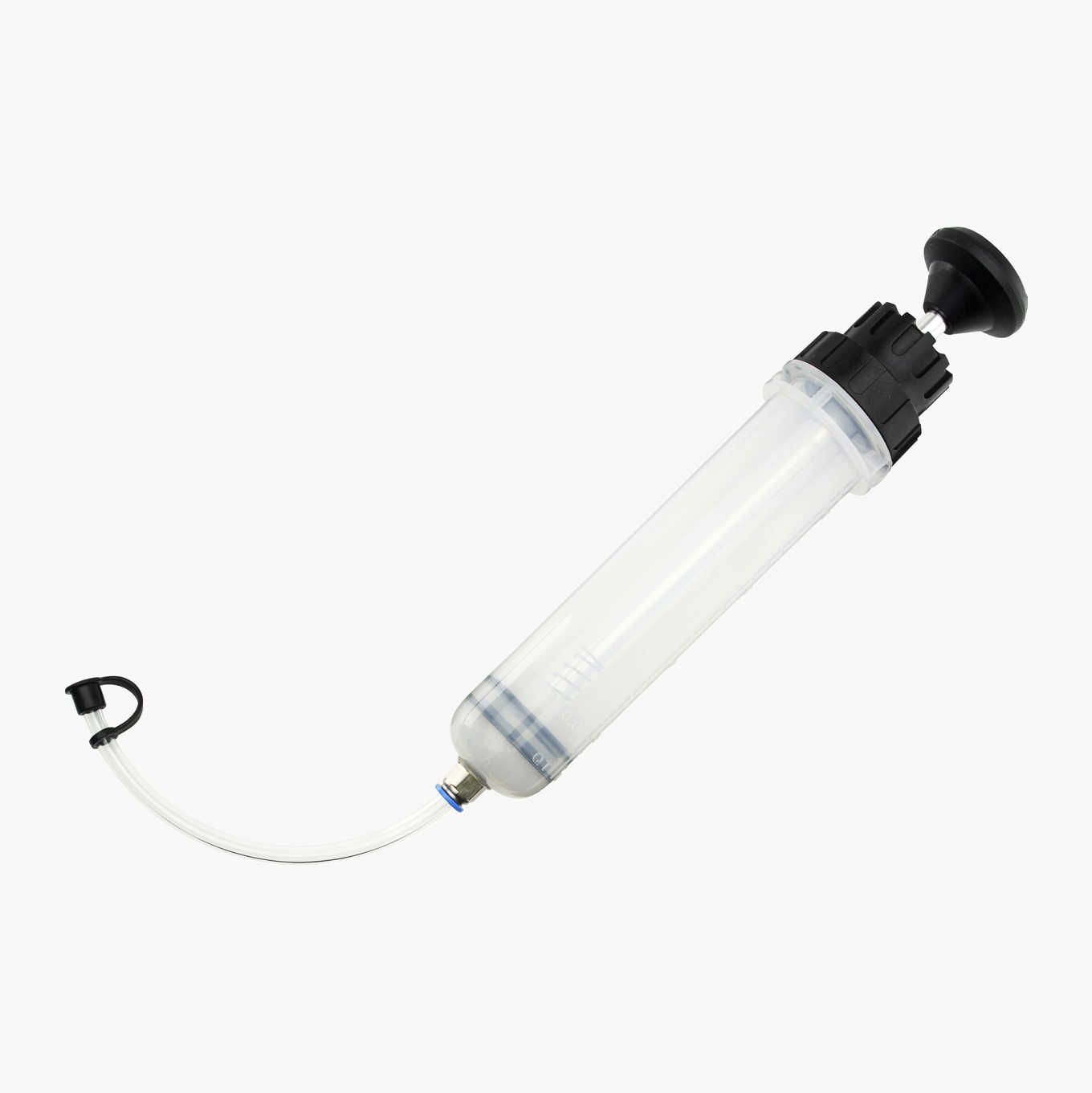

Här är ett bra tips på spruta för tidigare nämnda ändamål. Brukar även suga ur och återanvända tubelessvätskan som är i däcket om jag byter däck eller lagar punka.
Biltema 159:-
Rymmer lite över 200ml och siliconslangen från muck-offs tubelessvätska passar rakt av.
Tips är att torka ur fettet som den är invändigt smord med innan användning. Jag tog oxå bort fjädern som är nån sorts ändstopp på axeln, bara å skruva av den svarta knoppen från axeln.
Art. 20-751

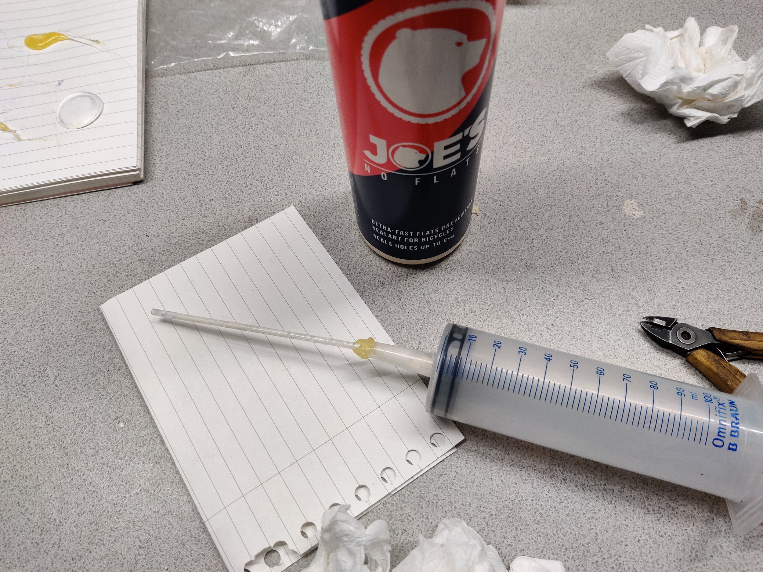

Passar den på ventilen? Egentligen skulle jag på nåt sätt vilja ha en slang som går inne i ventilen, inte runt så man sööölar.
Använder Caffelatex spruta idag.
EDIT. Hur är det med "smala" nålar? Tänker att om man har en smal nål så borta vätskan täta det hålet, eller?

Själv har jag slutat köra genom ventilen. Bara de undantag då man behöver toppa upp. Men siliconslangen som kommer med muck.off passar utanpå med relativt lite drällande..
Smala nålar blir nog ett problem att de täpps till. speciellt som sagt om det är extra partiklar i.

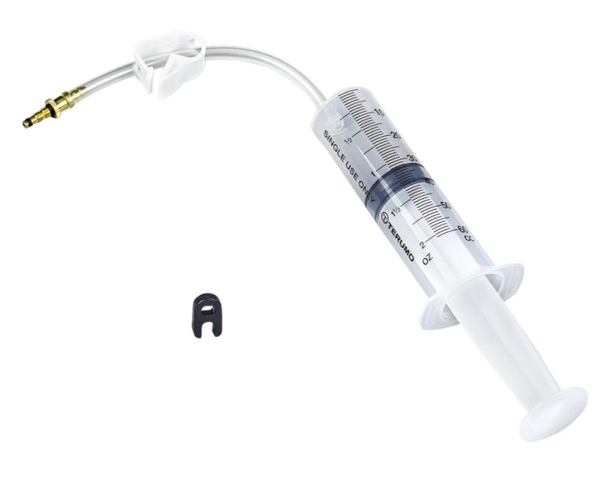

Jag har någon fin slangvariant med skruvad nippel, garanterat kladdfritt! Tyvärr också garanterat guckafritt i däcket eftersom det sätter igen den snygga rödeloxerade nippeln. Blir så med alla guckor jag provat. Det som fungerar bäst är en grövre slang som träs över, eller ännu hellre skita i slangen och stoppa spetsen på sprutan direkt i ventilen (utan insats). Några droppar kladd kan det bli, men väldigt hanterbart.

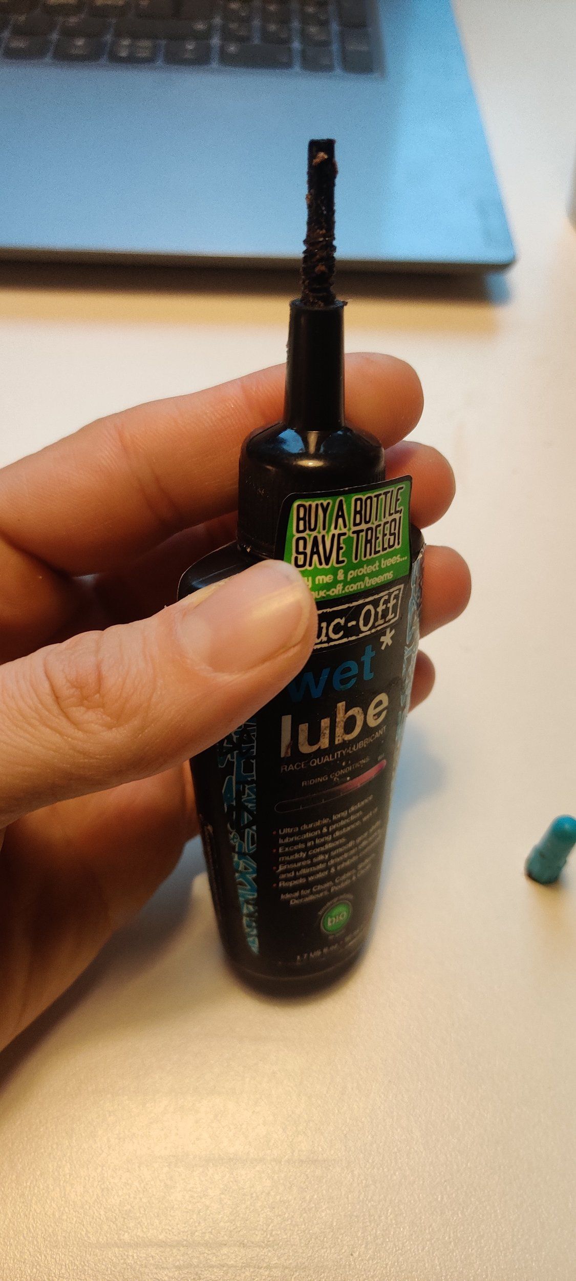

Försökte fylla med spruta igår men det hade blivit kånkelbär i guckan, eller om jag kanske möjligen hällt tillbaka från däcket till flaskan någon gång, minns inte riktigt. Men det fastnade i ventilen och sen blev precis allt nersölat. Hädanefter ska jag alltid fylla direkt i däcket.
