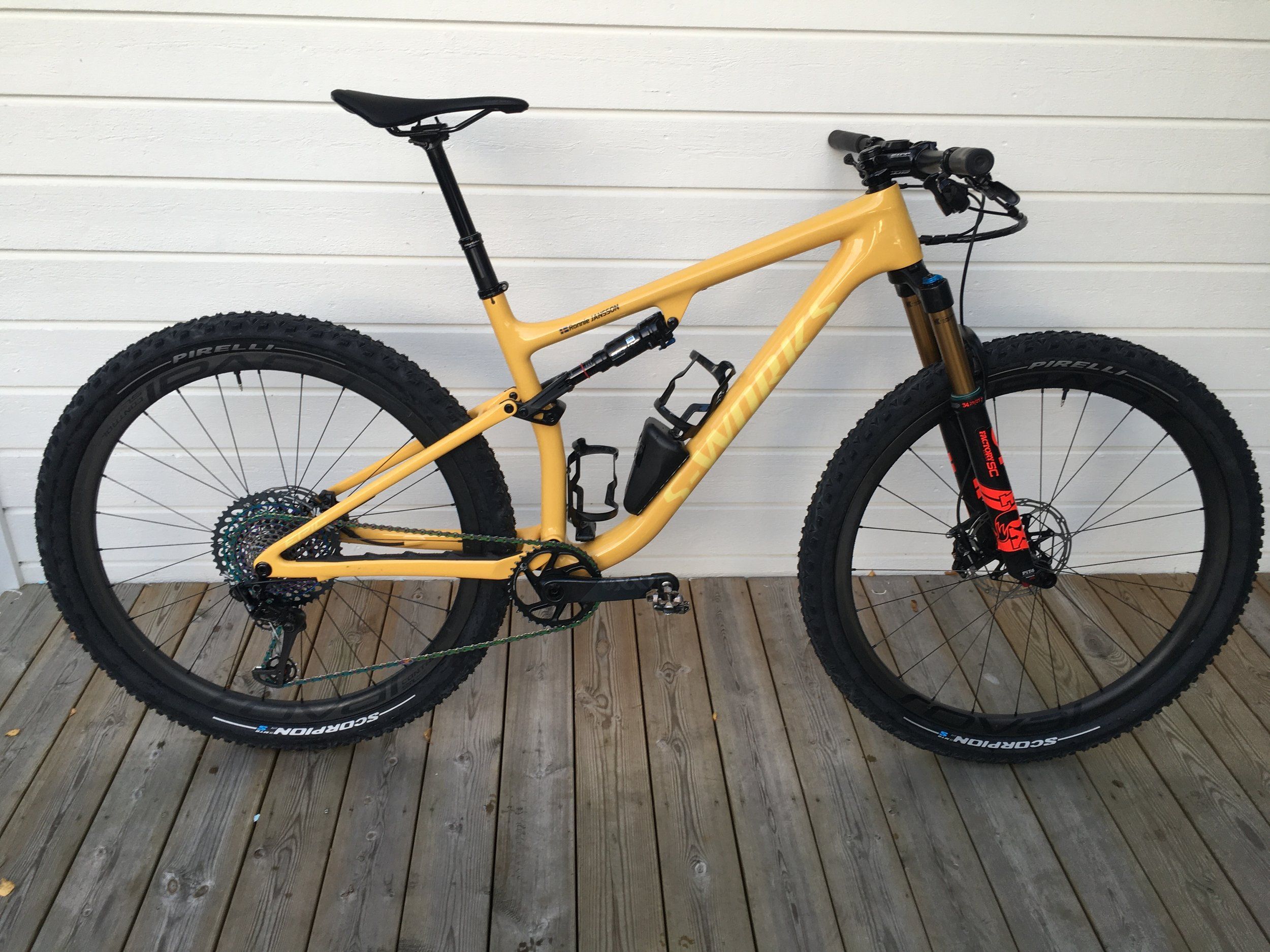

Jag har har haft Epic Evo tidigare och har en _Stumpjumper -21 nu oxå, jag hade som i ditt fall, du beskriver det som att du vill åka lite tävlingar, mm,,, då hade jag satsat på en Fox34 SC -22 120mm och en dämpare bak som du kan låsa från styret.
Visa bilaga 536028
Blev något ut det här hållet, fast en '22 34 GRIP2. Rejäl skillnad mot REBAn :D..
Nu blev man lite sugen på att göra något även åt bakdämpen.. kör du fortfarande sidle/deluxe select+?

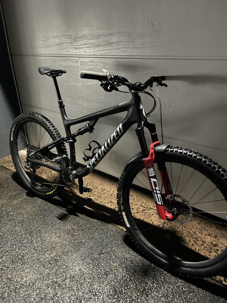

Har kört en del på evon i "trail" utförande och den blir kapabel så det räcker men endå snabb på platten. Här både med sidluxe och deluxe med sid ultimate 35mm butcher/eliminator samt assegai/dhr2 och den klarar bra stök skulle säga att det är inte hojen som är begränsningen
Visa bilaga 568609 Visa bilaga 568608
Vilken däckkombo gillar du bäst? Blir butcher + eliminator trögrullat? Eller är det en bättre kompromiss än assegai + dhr?
Jag kör wolfpack race + cross idag i hellas, lovön osv.

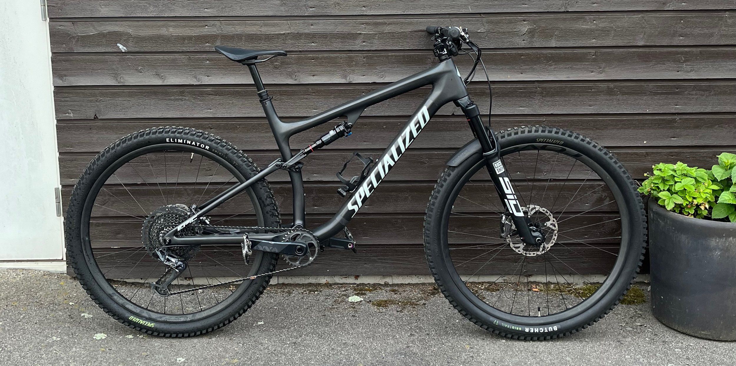

Testat butcher fram, eliminator bak, båda 2.3" grid trail. Perfekt för utförsåkning i Åre, gick fint att åka både easy rider, shimano etc med en liten epic evo.. Dock lite väl trögrullat här hemma i Stockholm, även om greppet kändes trevligt...
Så nu är frågan, XR4, är de ett bra mellanting, eller är de nästan som butcher/eliminator, eller är rullet närmare wolfpack cross/race?
