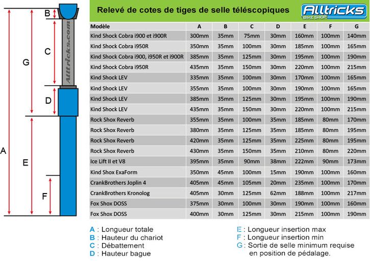

... och sen har jag en liten annan dum fråga, se det som en journalistfråga som måste ställas så att alla förstår; det finns olika längder på sadelstolparna har jag sett, hur vet jag vilken jag ska ha. Hur mäter jag upp det?
Dropperpost - Vad är bra och varför då och var köper man dem billigast?
Den längsta du kan ha är Om du mäter uppsticket på din nuvarande sadelstolpe, alltså från kanten på sadelklämman till sadelinfästningen, så ser du var du har att spela på. De flesta stolpar har 125mm eller 150mm justerbarhet. Om ditt uppstick är 13cm så kommer en 150mm-stolpe att bli för lång när den är helt uppskjuten. Om ditt uppstick är över 15cm så spelar det ingen roll, de flesta vill dock ha så mkt slaglängd som möjligt på sadelstolpen för att få den så lågt som möjligt. SÅ kan du köra 150mm är det säkert vettigt att göra det.
Sen har ju hela stolpen också olika längder. Här gäller det att veta hur långt minsta instick är på stolpen, för det är längden från minsta insticksmarkeringen upp till sadelinfästningen(när stolpen är utdragen) som är din maxhöjd.

Kan ju vara bra att kolla minsta instick i ramen också och inte enbart vad stolpen klarar av.

Sant, jag har alltid kört på längsta möjliga för att ha goda marginaler.

Här kan man se måtten på de flesta stolparna. Tyvärr är inte Gravity Dropper Turbo med, som jag själv använt sedan 2008. Allt jag har gjort med den är att smörja upp den ett par gånger och förra veckan hade vajern vid stolpen gett upp. Bytte o satte dit ett metallrör från en V-broms för att få en snällare böj på vajern.
