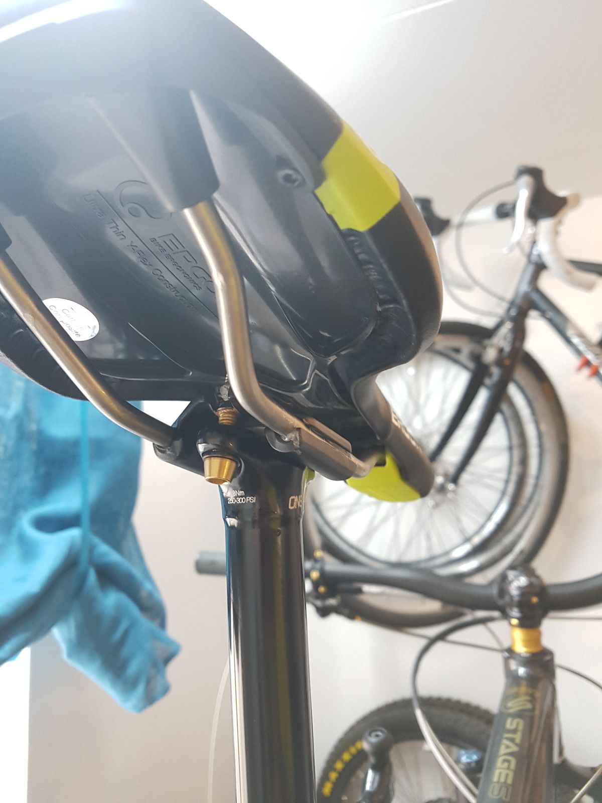

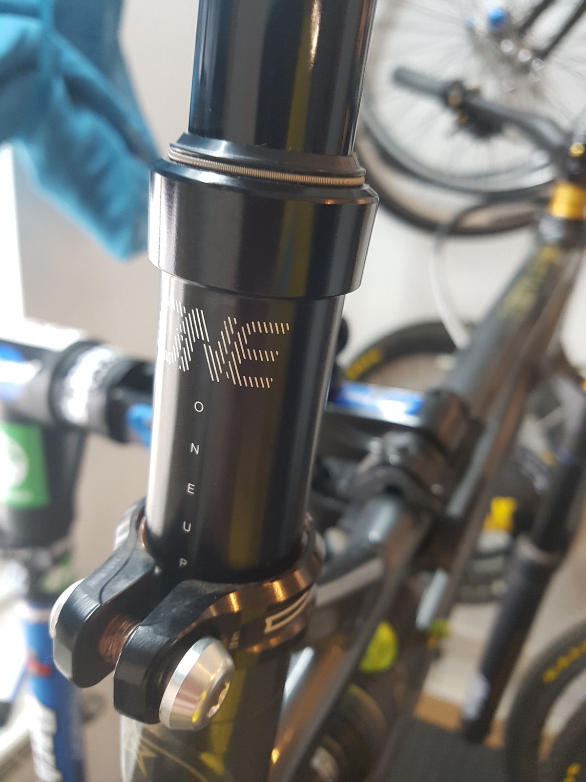

Testade oneupen första gången igår.
Den har ett litet glapp i sidled, som alla andra typ.
Däremot har den ett litet glapp neråt när man sätter sig på den. Sjunker ett par mm känns det som. Kan ni andra med stolpen testa detta också? Kanske bara är min. Ska skicka en fråga till oneup om det med.
Remote har jag använt min bikeyoke triggy. Passar inte helt optimalt då man använder mindre slaglängd på reglager till denna stolpen jämfört med yeppen. Är nog mest en vanesak.
Den är snabb!
Upplevde mycket flex, men det var sadeln kom jag fram till. Van vid stumma kolfiberrails. Nu kör jag en med titanrails och lite annan utformning.
somebody
Dropperpost - Vad är bra och varför då och var köper man dem billigast?
Min stolpe har samma glapp, störs inte av det direkt. Återkom gärna med vad oneup säger om det.

Hur är det med oneup droppern förresten? Förutom att den inte finns på lager...
Går det att serva den hemmavid? Jag hittar inga instruktioner på deras webbsida
marr
Moderator
Forumvärd
happymtb.fr sa:
Tanken är väl att man byter cartridge bara.

happymtb.fr
marr sa:
happymtb.fr sa:
Jag tänkte mest på förebyggande underhåll: göra rent inuti och applicera nytt fett
