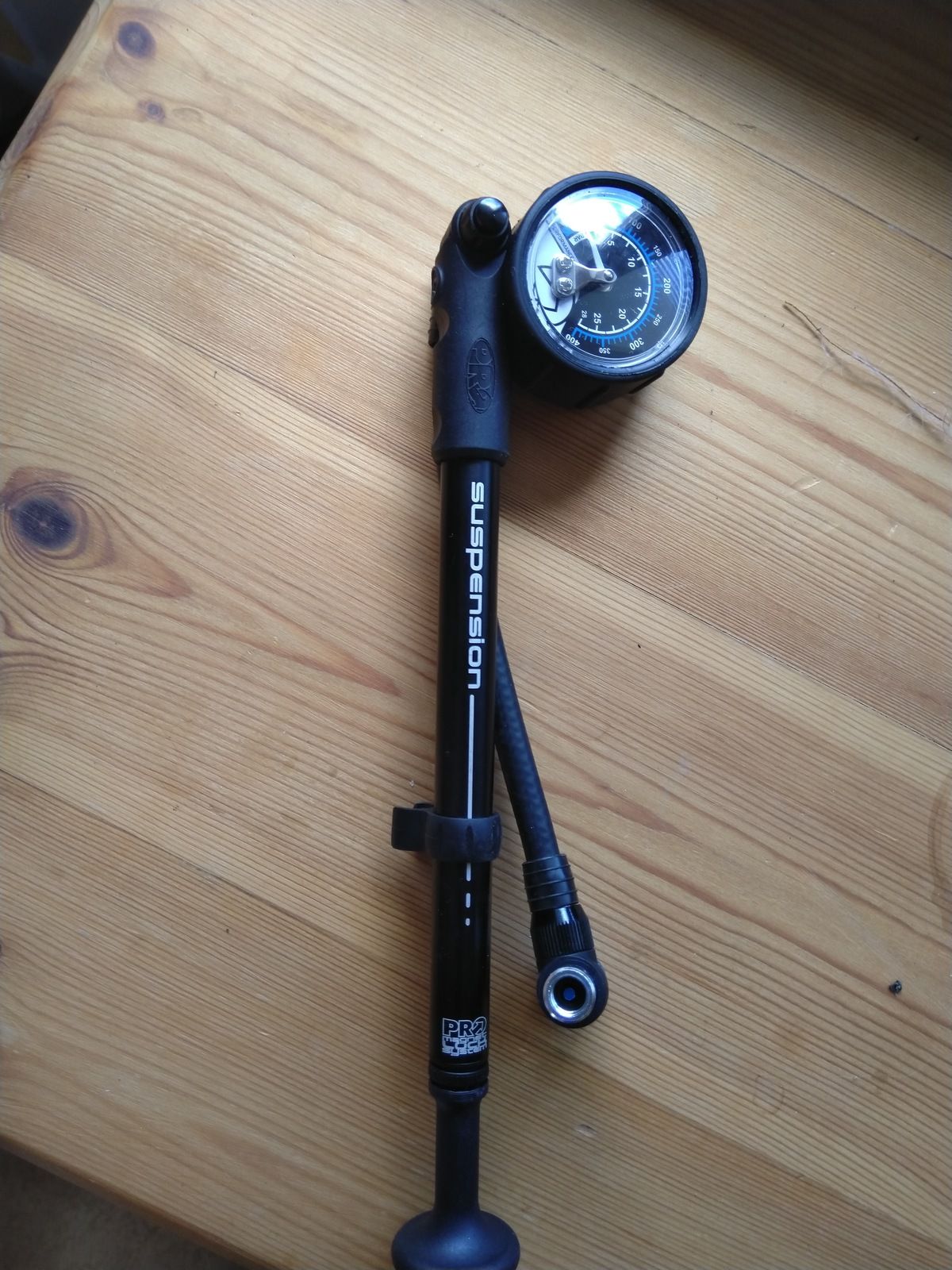

Der Kaiser
Dropperpost - Vad är bra och varför då och var köper man dem billigast?
Jag har haft de ett problemet med en gaffel som gaffelpumparna inte klarade att öppna. Köpte en ny pump som har en inskruvbar ventilöppnare.
(pro performance mini shock pump från bike24)

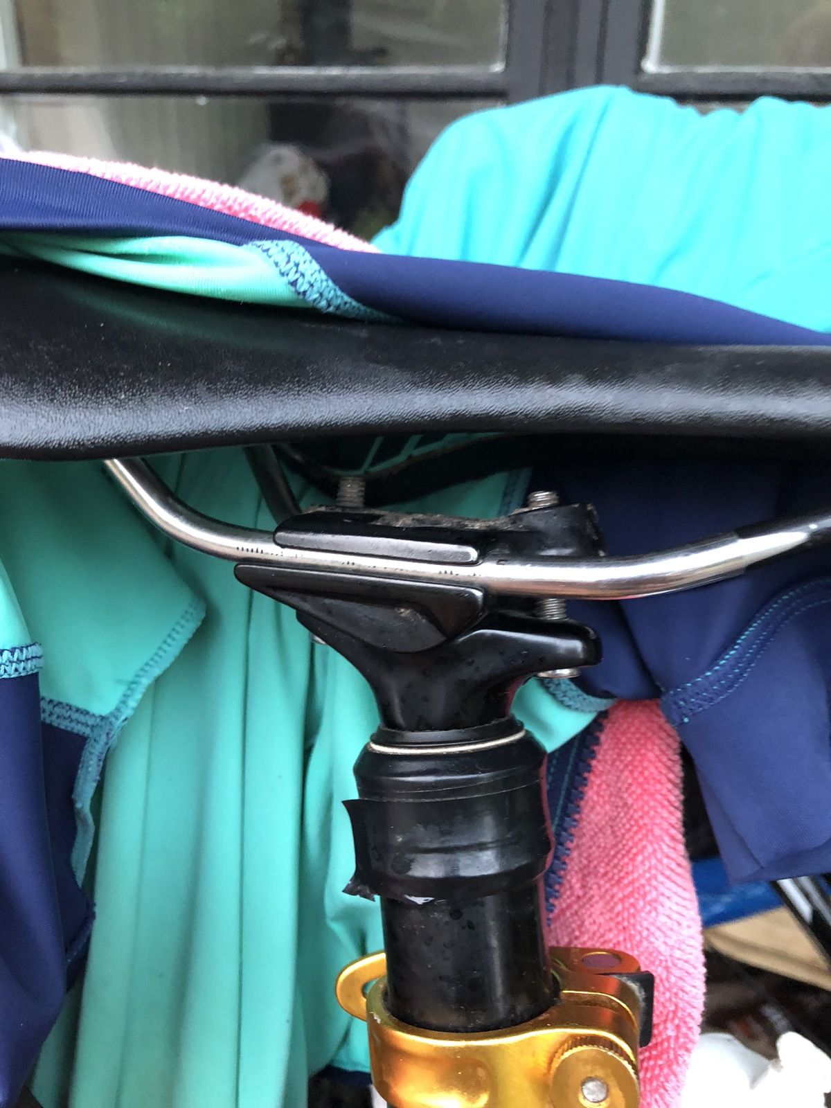

Ser ut som en Brand X med annan krage? remoten är identisk och resten ser väldigt lika ut. (kollade Rainier snabbt bara).
Schreddan
glitch sa:
Tycker du? Kollade på en Brand-X Ascend de såg ju inte så lika ut.
Men du kan ha rätt ändå. :-)
glitch
brand x / trans x remote
brand x klämma
som sagt kragen diffar men i övrigt väldigt lika i mitt tycke.

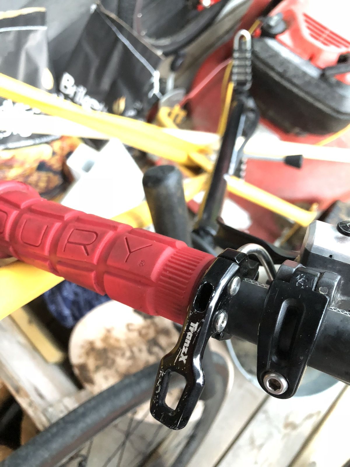

Nån som har testat någon annan remote till Oneupstolpen?
Funkar inte helt optimalt för min handgeometri..
Är ute efter något liknande Command posts reglage fast med den kapade vajeränden på reglaget.
Eric W sa:
Jag kör med bikeyokes reglage till min oneup, det fungerar bra
Eric W sa:
Crank bros highline reglaget kan jag rekommendera.
Bättre justeringsmöjligheter finns nog inte och den kapade vajeränden är i reglaget.

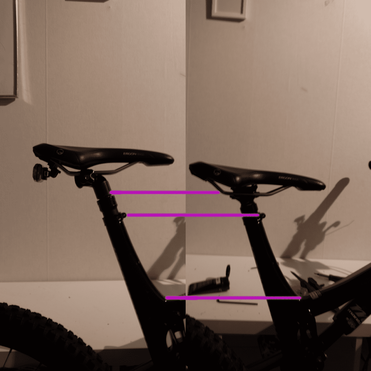

Maakus
Skitdåligt ljus och inte riktigt samma vinkel.
Men, till vänster, en X-fusion Ace HiLo 120mm, till höger, One Up 170mm.
Så jävla gött!
