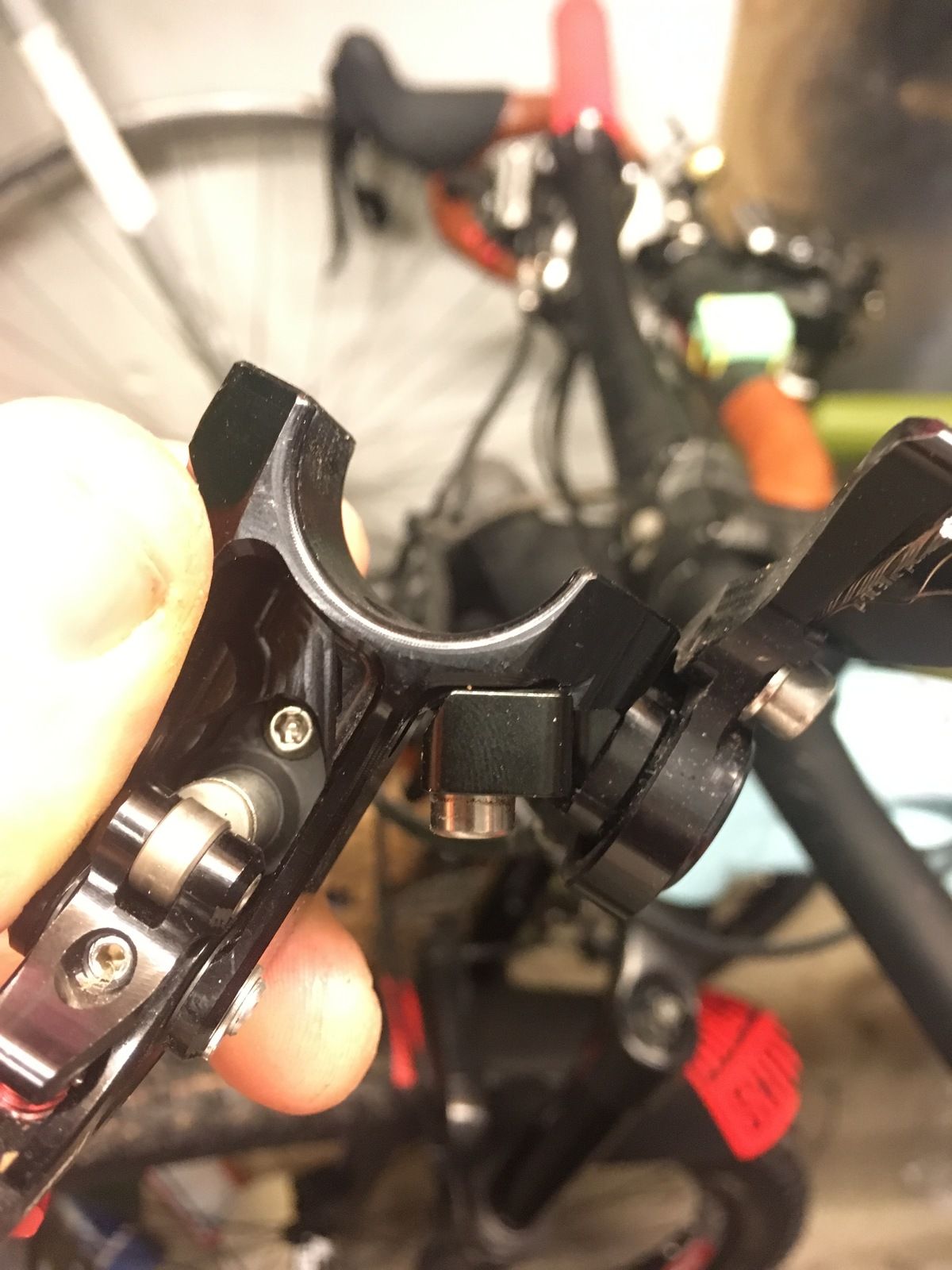

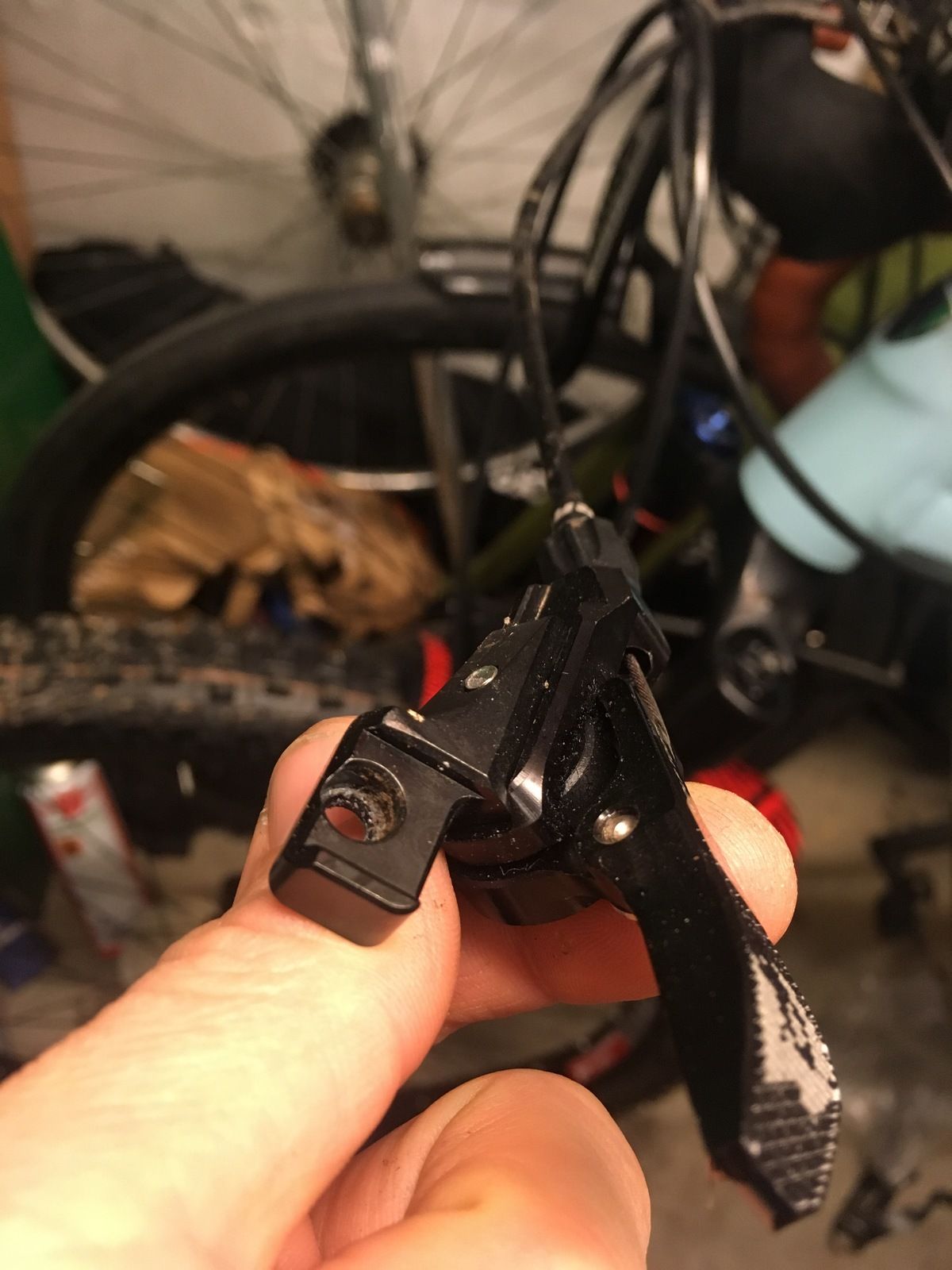

Vem har parat ihop wolftooth remote med hopebromsar och isåfall, hur?
Mini_me
Dropperpost - Vad är bra och varför då och var köper man dem billigast?
Jag har? Jag köpte en wolftooth som passade med mina Shimano Spec-B. (Den eller om det var XT reglaget kom med både skruvar till spec II och B , fick ihop det med nåt av det).
Sen var det bara att bulta på den på Hope bromsarna.
Kan plocka isär och fota delarna om du vill.
Mini_me sa:
Ja tack :)

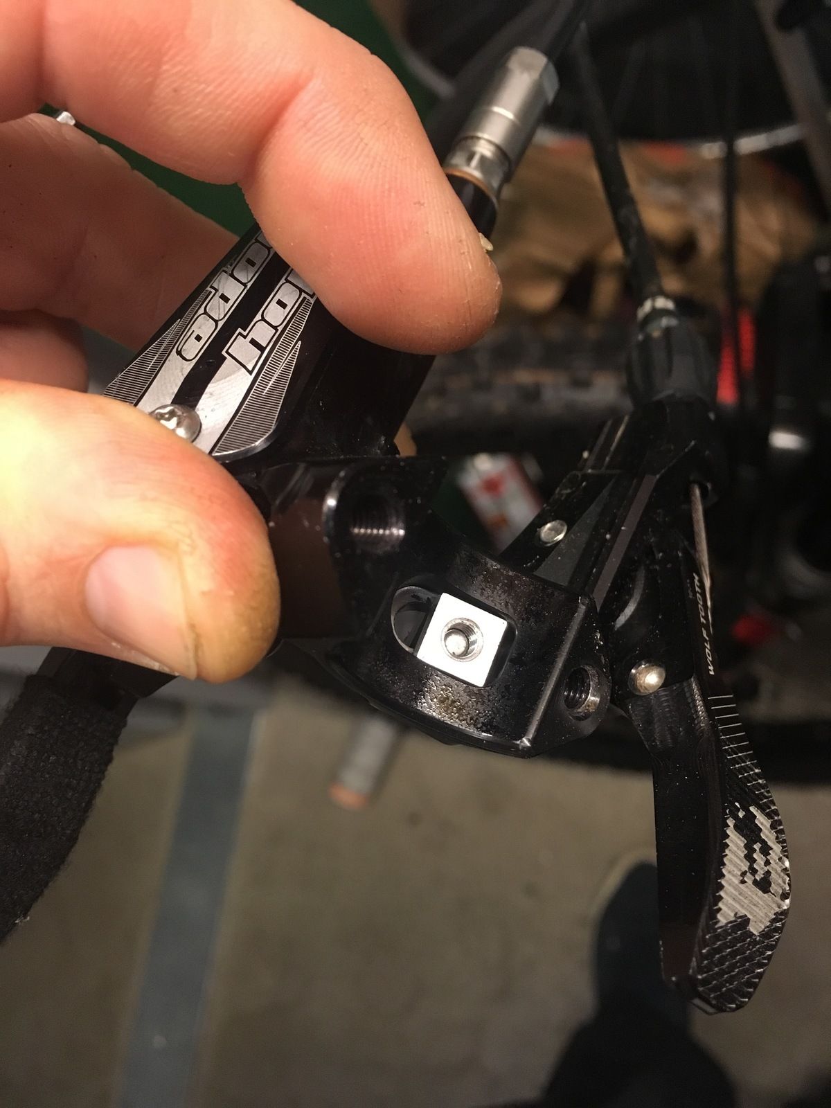

marr sa:
Mini_me sa:
Ja tack :)
Enda sättet jag kan tänka mig är att borra hål i remotens fäste.

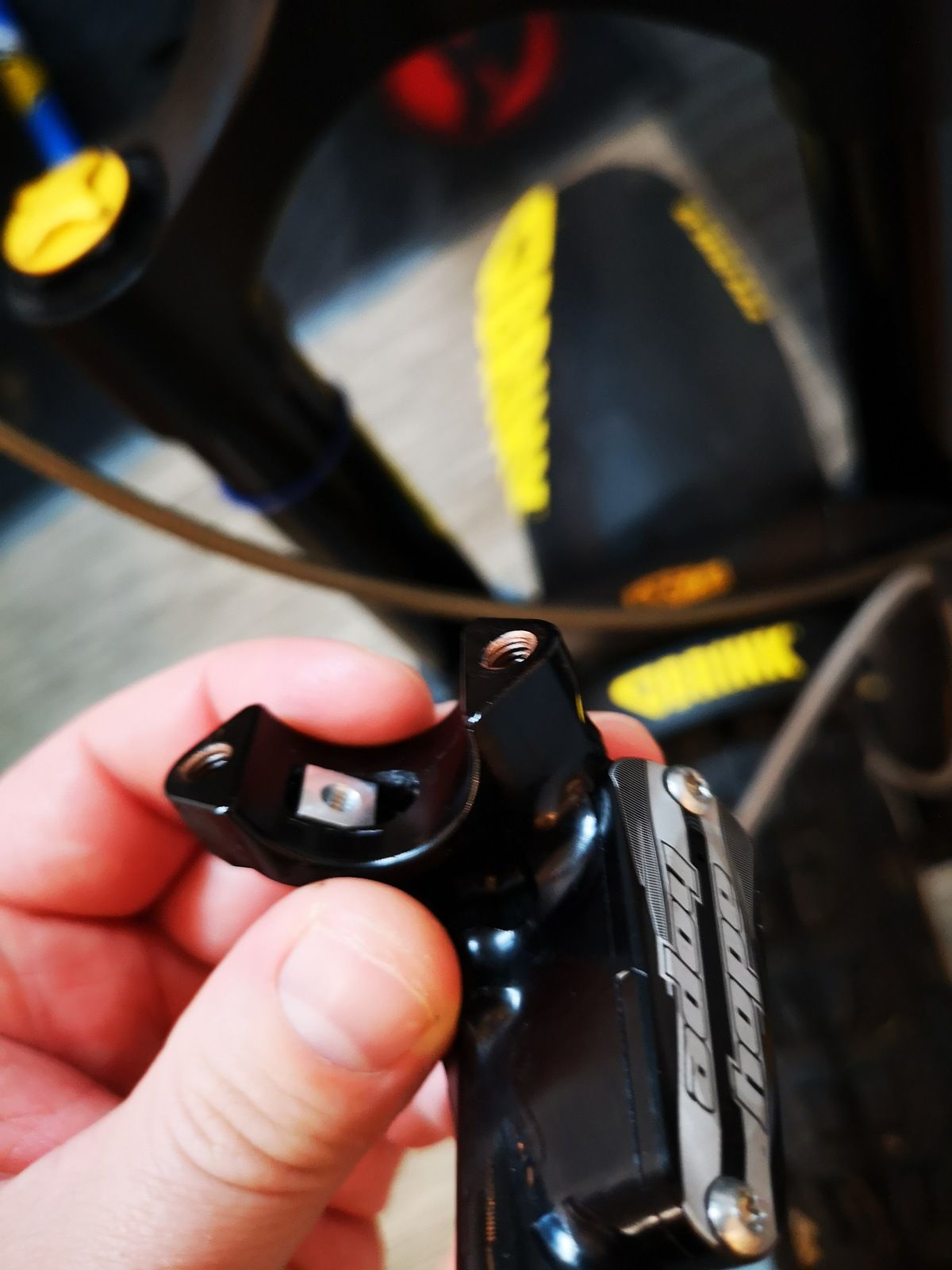

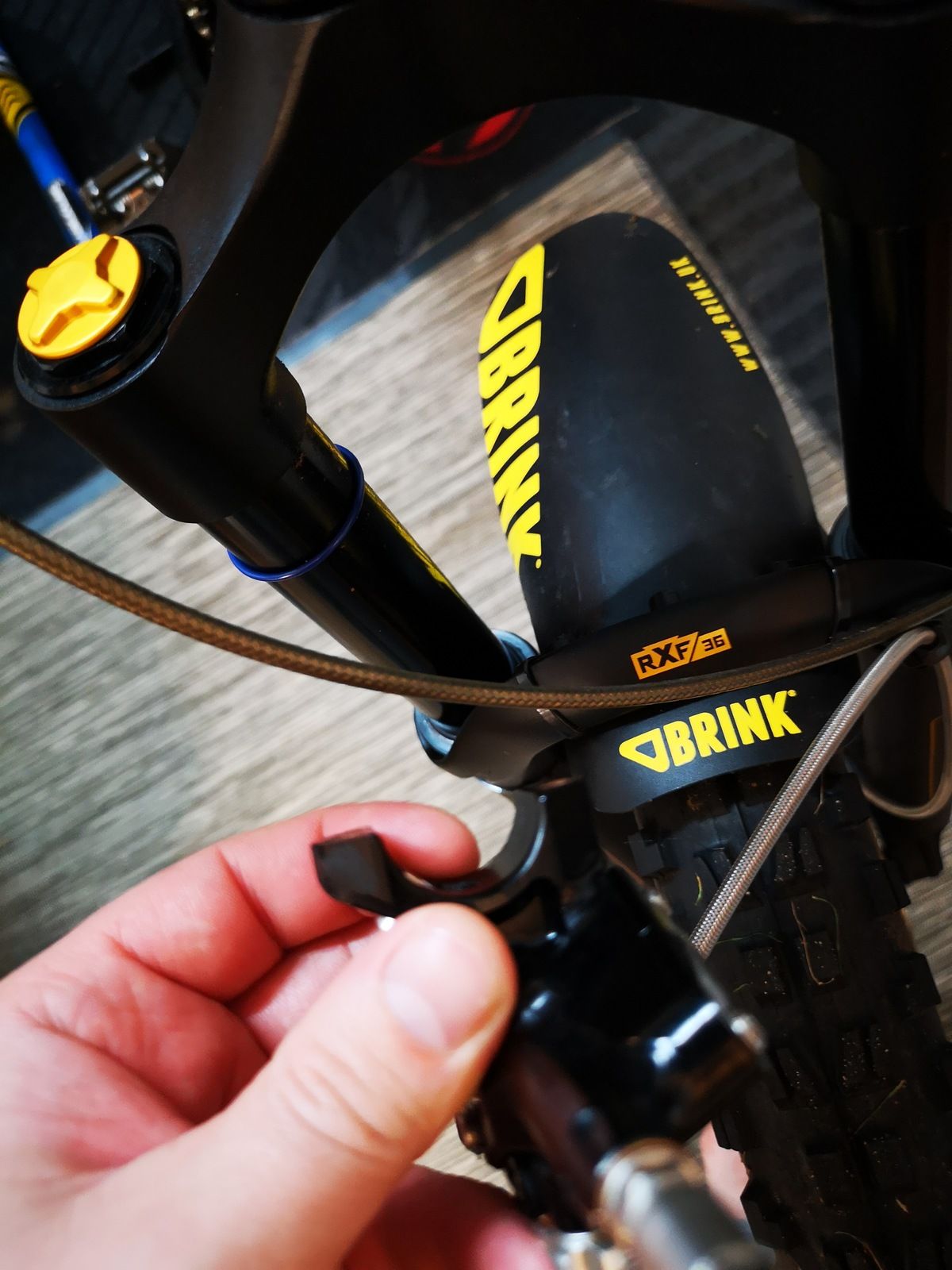

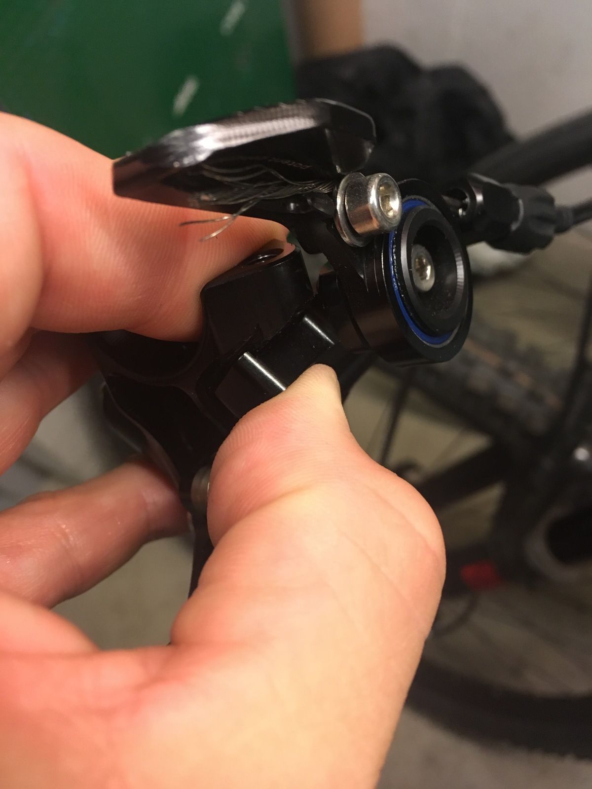

Mini_me sa:
Tada! (Har fler bilder men dessa borde räcka)
Men vilken Tand remote har du?
Sätter jag i den silvriga "muttern" då kommer den skava på styret på insidan. Men ja, kanske kan fila den.

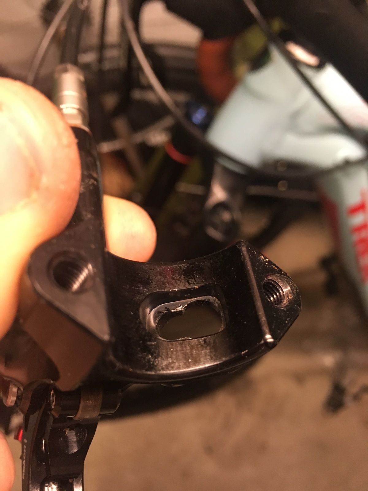

Ser din broms ut så här:
För min lämnar noll spår på styret.
Aaaarghhhh, på med en ändplupp direkt! Mina ögon blöder av den fransiga kabeln ;-)
Fick min oneup häromdagen, känns gedigen men tycker de kunde gjort fattningen för höljets ändplupp lite djupare på stolpsidan då höljet hoppade ur några gånger när stolpen skulla matas ner i ramen. Lirade fint med wolftooth remoten med lagom mycket slag för att aktivera stolpen.
Crossmax
glitch sa:
Mini_me sa:
Ja fy fan, har han inget vett? Ser helt sjukt ovårdat ut!

Mini_me sa:
Aldrig! Fransigt till folket!

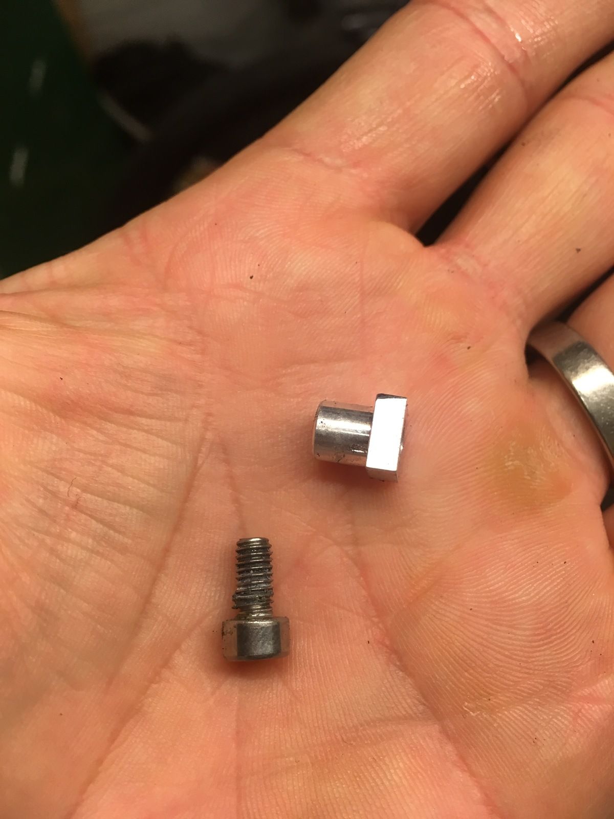

Tack för insatsen :)
Ska kika imorgon. Antingen fila på dem silvriga, eller borra upp hålet så jag kan sätta m5 i hopes egna mutter.
