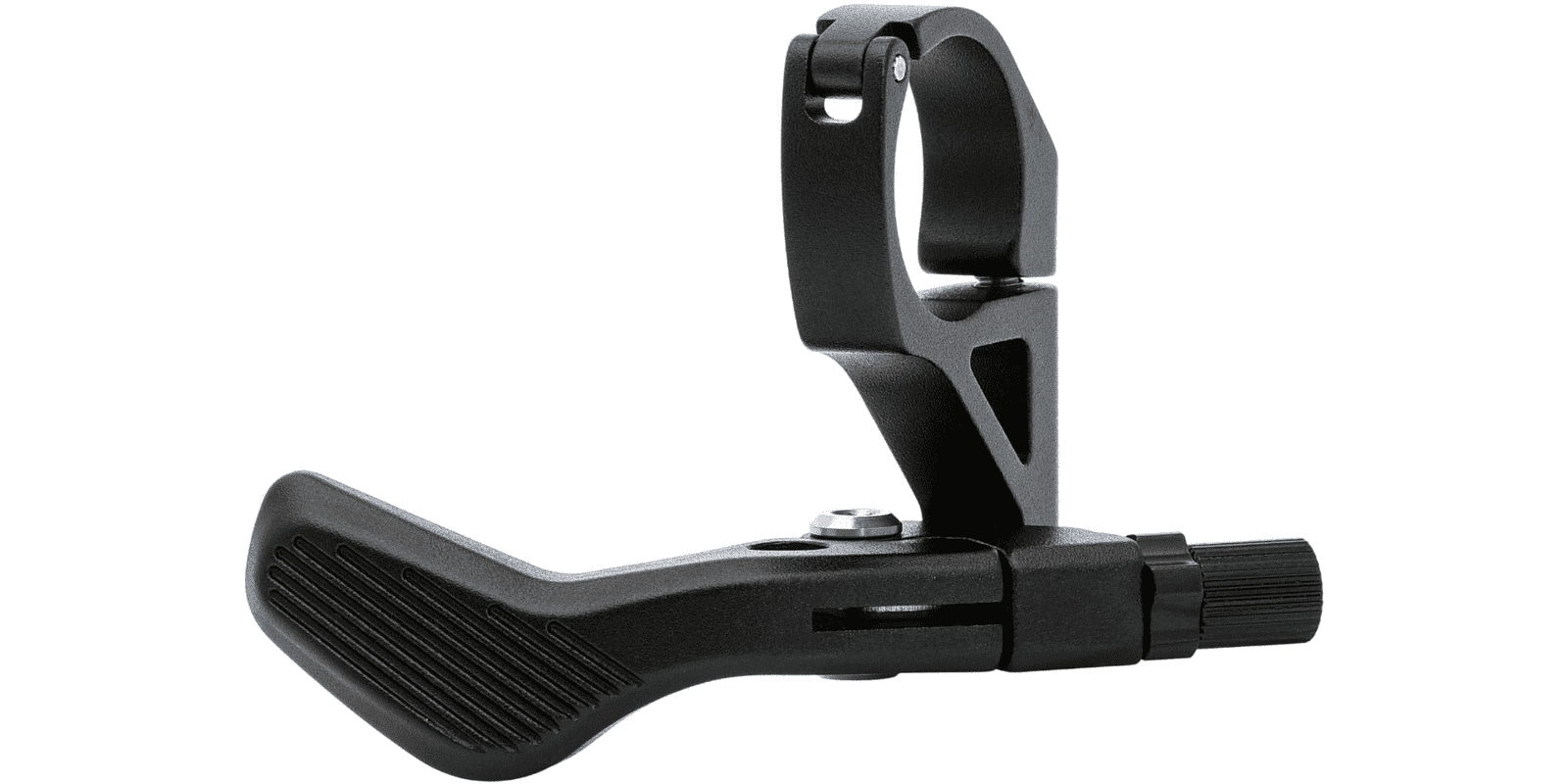

Mini_me sa:
Kan nån svara på om denna: https://www.chainreactioncycles.com/brand-x-ascend-lever-kit-shifter-1x-gears-/rp-prod149026
klarar att ha vajerpluppen på stolpsidan , dvs att man kan fästa vajern i remoten på nåt sätt (Skruv?)
Och gärna om nån har ett utlåtande om den är ok :)
(Behöver ha en remote som inte behöver ha pluppen vid remoten och som inte kostar skjortan)
Satte på en sån på min hoj igår. Den fasta nippeln på stolpen och en lös med skruv på remoten.

Davey sa:
Mini_me sa:
Perfekt! Tack?

Mini_me sa:
Det finns två nästan likadana modeller, där en av dom har låsskruv och den andra saknar.
Det där ser dock ut att vara den med låsskruv, om nu bilden stämmer,
När jag skulle byta vajer på min så gick dock skruven bara runt istället för att lossa, ingen höjdare. Det är ett ok reglage när det följer med billiga stolpar, men inte värt löst.
Jag panikhandlade istället denna när jag inte fick loss skruven på min, visserligen bara kört det en månad, men klart trevligare reglage:
