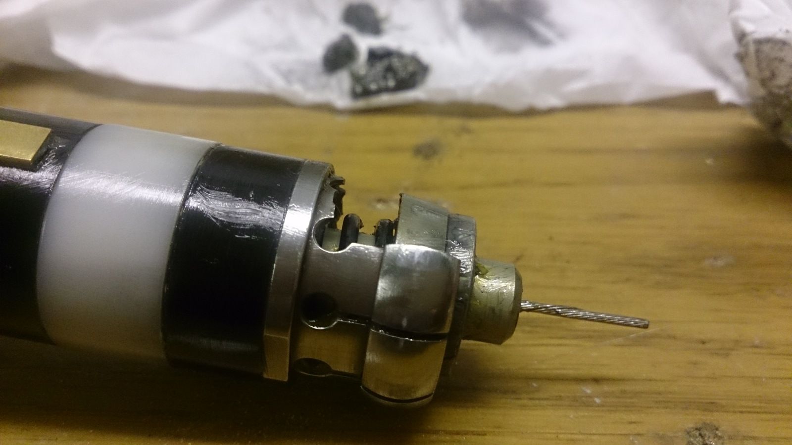

Min Command Post har funkat utmärkt sen 2013 men nu har den drabbats av modellens svaga punkt som sitter längst ner och kallas spännhylsa.
Någon som har bytt sån och har ett tips på hur man får loss den? Finns två mikrospår för en blocknyckel typ, men den sitter hårt. Väldigt lätt att slinta. Skruvstäd kanske.
Var köper man en ny? Sportson är närmaste Specializedhandlare så det kanske blir till att knalla in där?

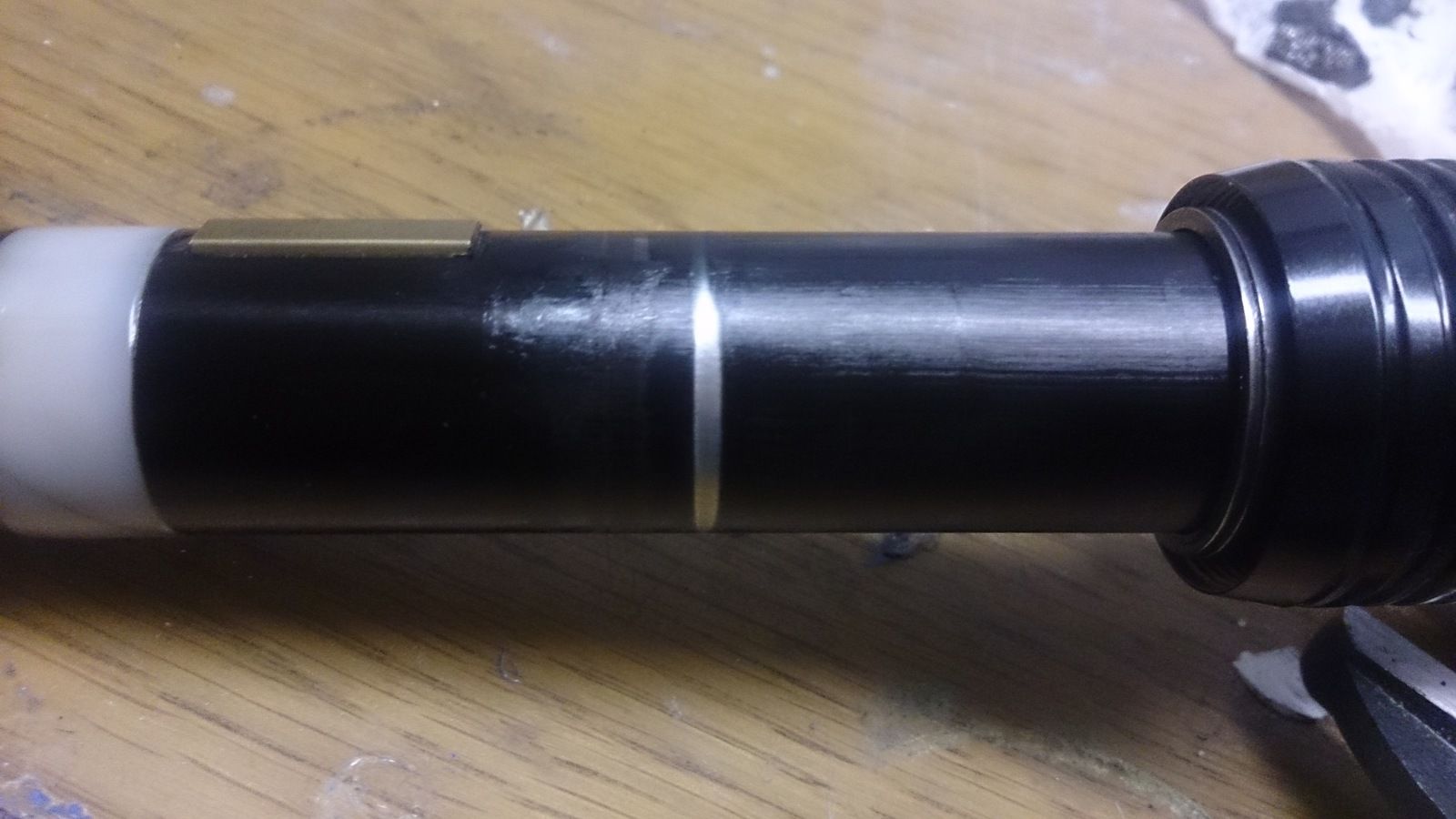

Väldigt trött spännhylsa
Lite nött där skrapringen sitter

Å dra med vad i stolpen? De är loctightade med hård tror jag åtminstone den jag hade. Sitter som aset. Testade med olika gummiremmar oljefilterarvtagare först i skruvstädet men det satt bra.

Vågar man hålla emot i sadeln? Har för sopigt skruvstäd hemma och tänker ändå inte ta loss den förrän jag har reservdelar så jag hinner forska lite. Den funkar ju litegrann fortfarande :-)
Loctitad med hård... Vad ska det vara bra för?

Eller så hade min erjat ihop men hårt som satan satt min det var bara smulor kvar av hylsan....

Fixa en klämmback i trä som du skruvar ihop runt stolpen och kan använda storaskiftnyckeln på träbiten medan andra sidan sitter i likadant fast i skruvstädet?
Dropperpost - Vad är bra och varför då och var köper man dem billigast?
Klämback var smart! Skulle ju kunna göra den av en lagom lång regel så kan man ju ha hur mycket hävarm som helst eller iaf upp till 540 :-)
Borr i rätt storlek lär knappast finnas hemma dock.

Men en skedborr i rätt size kan ju inte kosta många kronor på biltema,jula,classe osv.
Smart med inbyggd hävarm!
