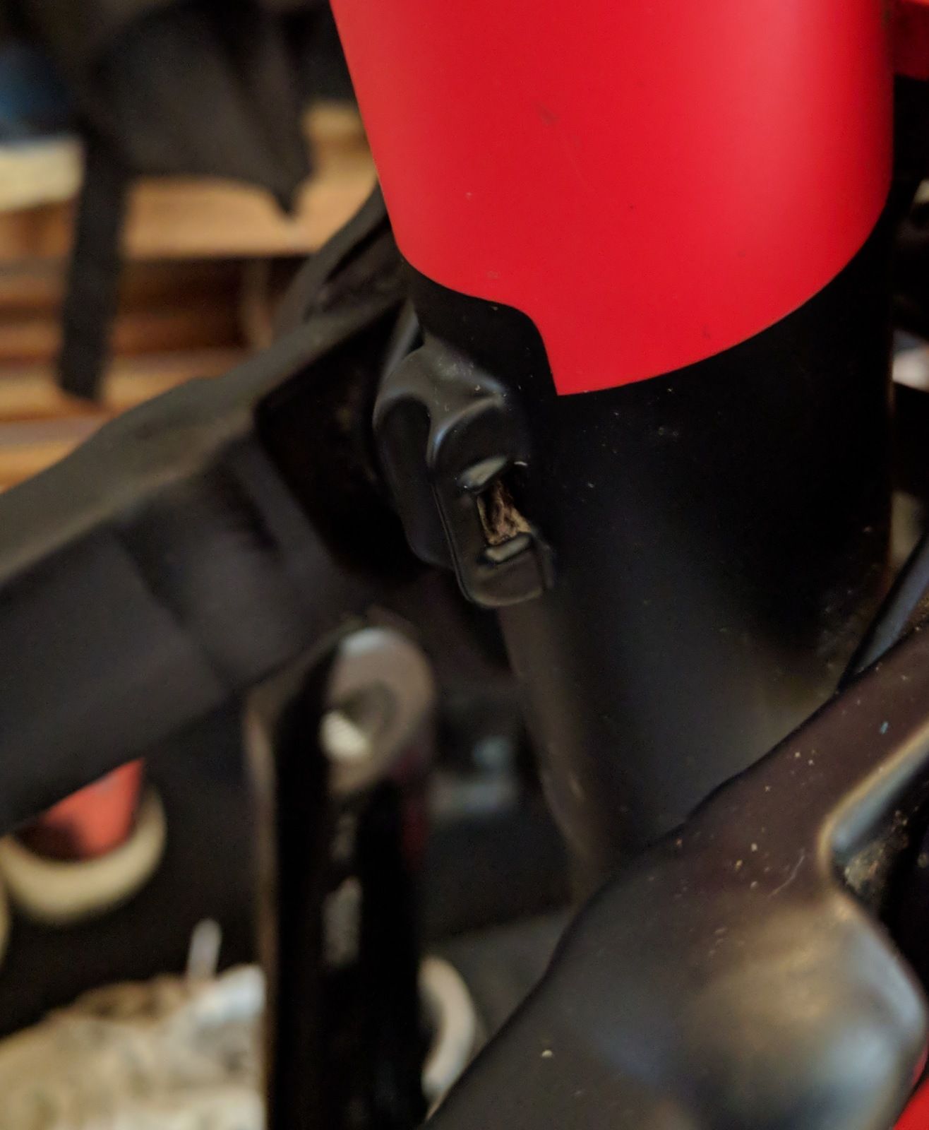

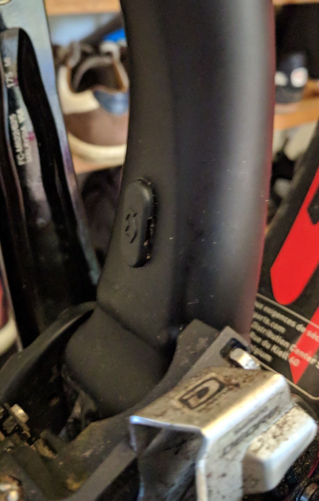

Ber om ursäkt om frågan varit uppe, 41 sidor är lite mycket att kolla igenom.. har försökt att söka men hittar förmodligen inte rätt sökord.
Har en Scott fs mtb, ej interna kablar. Strax ovanför vevlagret finns det en plastlucka in i sadelröret, se bild. Denna borde vara till för att kunna dra in vajer till dropper?
Det finns också en klämma för vajerhölje på sadelröret lite längre upp.
Det här borde rimligtvis betyda att den supportrar båda intern och extern wire?
Om man väljer intern vajer och tar bort den lilla plastpluppen, måste man då ha en annan plupp med öppning för vajerhöljet eller borrar man upp lämpligt hål i denna?

Om du använder en dropper med intern vajerdragning så drar du lämpligen UT vajern där pluppen sitter och har den utvändigt resten av vägen till styret. Det finns dock vissa risk för att det inte finns fästen för ännu en med tanke på att du fortf har framväxel.
Ok, tack! Jag tror vi menar samma sak men jag beskrev det lite bakvänt... Framväxeln ska ändå bort så det löser sig (det finns dock ett par extra fästen för vajerhöljen så jag tror faktiskt det är förberett hela vägen fram till styret).

Lite sent svar men...
Jag svamlade visst, inser att pluppen saknade genomgång för höljet. Ja, skaffar du dropper med intern dragning och drar ut den där bör du lämpligen även skaffa en plupp med hål för höljet.
Alternativt skaffar du en med extern dragning och använder höljefästet högre upp på sadelröret för att fästa det i.

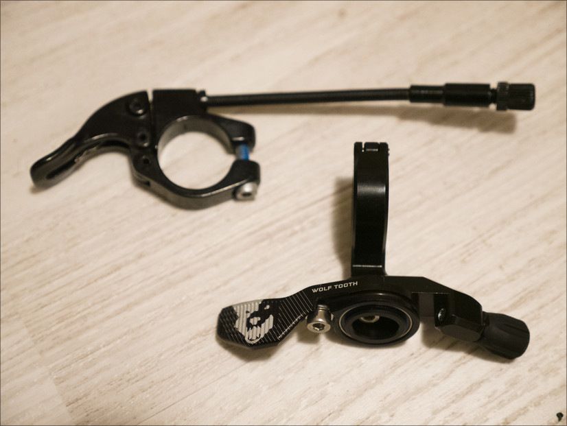

Nä jag hade ingen lust att ge RSP-reglaget en chans till. Det är så dum lösning med en extra decimeter hölje så det blir många punkter där det kan tränga in vatten. Samt att trycket är så rackligt. Ingen fel på det annars, rätt ok t om.
Men nuså blev det riktiga grejjer här. Wolftooth-reglaget är ju ett mekaniskt mästerverk i jämförelse. Riktigt smutt konstruktion. Samt att vajern går dit man vill också och inte sticker rakt ut från styret :) tycker de kan inkludera en 45-graders böj på de här andra modellerna åtminstone. Men nuså, blir ju helgrymt detta, det känner jag på mig :)

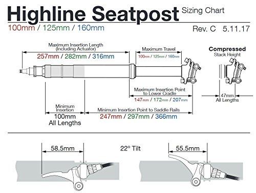

Någon som vet om längdmåttet 465mm för 160mm versionen av Highline inkluderar den nedersta delen för wireanslutningen?
Riskerar att en genomgående axel för länkaget kommer ivägen.

Oftast brukar väl vajeranslutningen inte vara nedräknad i stolplängden tyvärr
