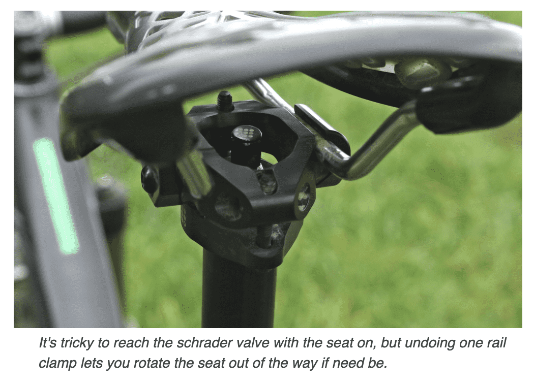

Tycker det är lite störigt att behöva demontera sadel och pumpa lite då och då.
Sen är nog min pump inte den bästa heller, får bara i mycket nog för att hamna i nedre delen av rekommenderat spann.
Hmmm då är det nog dags för en ny pump :).
Håller med, hade verkligen varit smidigt om det gick att komma åt och pumpa utan att ta bort sadeln. Alternativt hade man kunnat tänka sig någon smidig "klick" funktion för att ta bort sadeln från droppern. Orimligt krångligt på standard droppers, känns som det finns utrymme för innovation där :).
