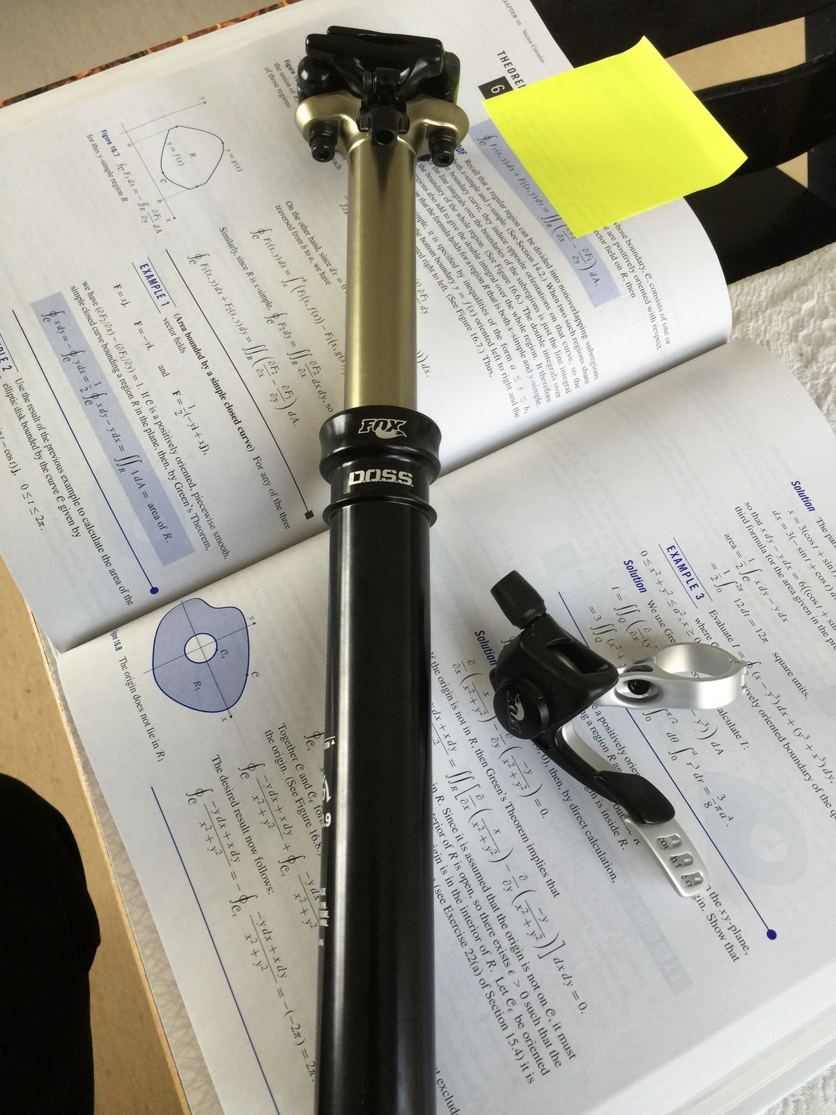

Fick paketet idag
Stolpen ser fin ut, det sär med att den är tung köper jag inte. Det skiljer något hekto mot andra stolpar. Jag har mer än ett hekto lera på hojen efter 5 min i skogen.
Under DOSSen ser man Greens formel. Den kan man använda för att beräkna areor, volymer eller annat skoj som är begränsat av olika funktioner. Den är även orsaken till att jag inte redan är ute i skogen å härjar. Inget skogstramsa innan tentan. (Dessutom är jag förkyld) blä!

Fick paketet idag
*BILD*
Återkommer i april.
Trevligt med paket. Synd bara att du inte kan nyttja den än.
