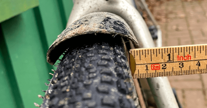

Sitter ett par Riddler 700x37c nu. De är väl 39mm breda. Så ett par 42mm Continental contact spike eller Schwalbe winter active går att kämma in där då? Kanske räcker med 120 dubb i Västergötland?
Du får nog vara beredd på att höjden kan vara ett problem också, beroende på fälg och val av däck. Men kanske du kan höja skärmen lite (svårt att se på bilden)?
Visa bilaga 456005
Dina WTB Riddler 37mm är betydligt bredare än Conti Contact Spike 37mm.
Kör på ett par 40mm (finns 42?) Conti Contact Spike 240 dubb.
