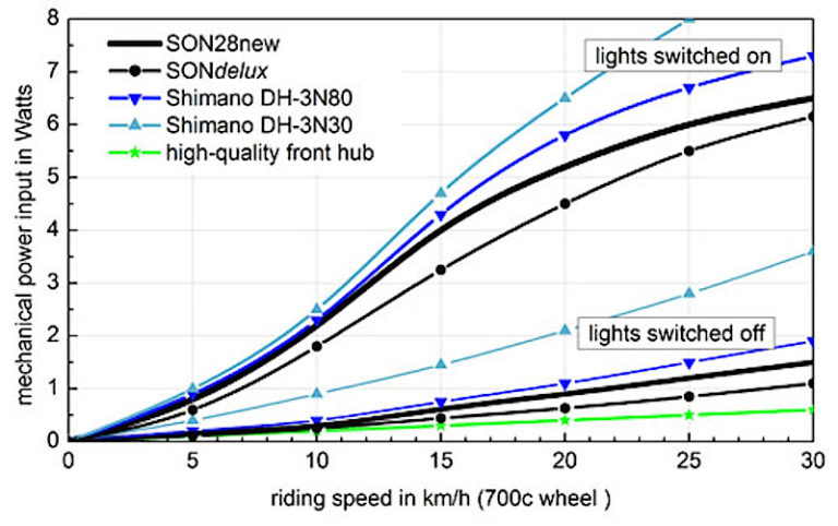

Tack för alla svar! Glömde fråga om motståndet i dynamon. Är det märkbar skillnad mellan olika fabrikat?
Ja. SON är bäst, och har två olika nav, ett för om du cyklar snabbt och ett om du inte gör det. Deras "delux" ger minst motstånd, men kräver fart över 20km/h för att ge mycket energi (om du vill ladda och så) och deras vanliga ger högre effekt tidigare men på bekostnad på högre motstånd.
(från https://www.cyclingabout.com/dynamo-hub-drag-lab-testing/)

Tack! Ska den för tabellen läsas bokstavligt? Som att naven drar 6-7 watt vid landsvägsfart? Det kan man ju leva med.

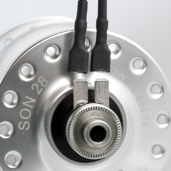

En till följdfråga: Kan man blanda komponenter (nav, lampor) från olika tillverkare?
Ja, nav och lampor kan definitivt komma från olika tillverkare. Som du såg så är det några som kör med samma tillverkare (nav och lampa från SON) men de flesta blandar. Infästningen till navet kan se lite olika ut om du köper begagnat, men det går alltid att löda på en annan kontakt). Det som nämnts ovan och som du ska hålla koll på är var sensorer och kondensatorer sitter, men om du inte vill ha något special är det inget problem.
mzi
Dynamolampor - vad ska man ha?
Och för att visa ännu tydligare så ser Shimanos kontakt ut såhär:
och SON såhär
båda är alltså bara två sladdar som går ned, plättlätt att byta mellan dem.
och SON såhär
Du glömde SL systemet....
Vet att patrik T byggt några cyklar med sådan anslutning.
mzi
Jag tror inte att Aron har det på sin pendlare han funderar på att sätta ett dynamo på. Och oavsett så kommer andra änden på det där kommer det sitta spadar ändå. Eller om man vill, en Shimano-kontakt.

Nja, det är helt klart mätbar skillnad mellan olika dynamoer, men märkbar på en pendlarcykel tvivlar jag på.
Skillnaden i rullmotstånd mellan olika pendlardäck kan vara flerfalt större, hur märkbar är sådana skillnader för dig?
Personligen valde jag en av Shimanos bästa(?) navdynamos till min pendlarcyekl och den var såpass mkt billigare jmf med SON att jag fick två kompletta navdynamohjul för mindre än vad en SON-dynamo kostade. Med dubbla hjul kunde jag snabbt o enkelt byta framhjul på morgonen mellan hjulet med dubbdäck och det med "vanligt" pendlardäck.
