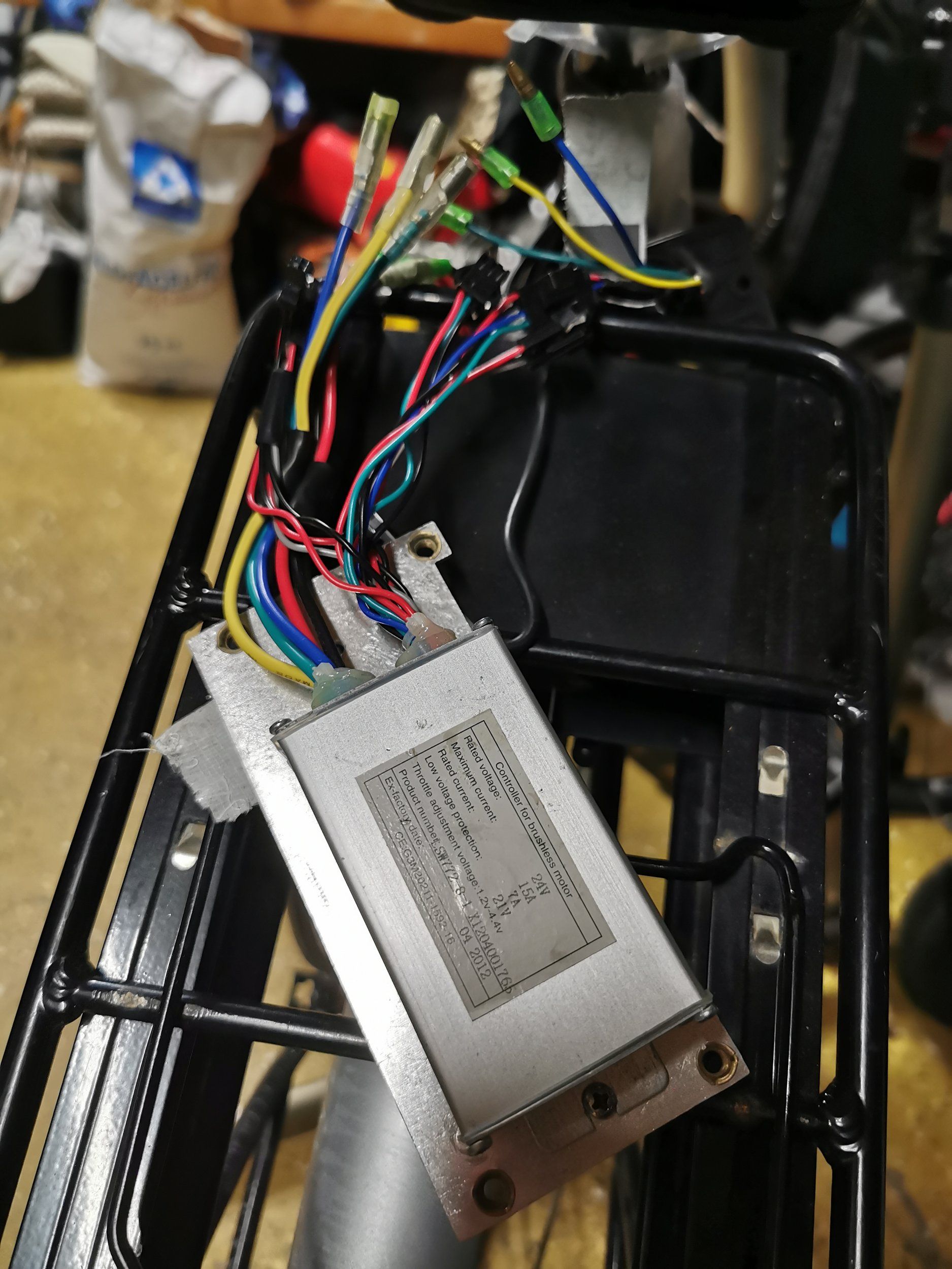

Försöker laga en E-motion elcykel från 2011-2012.

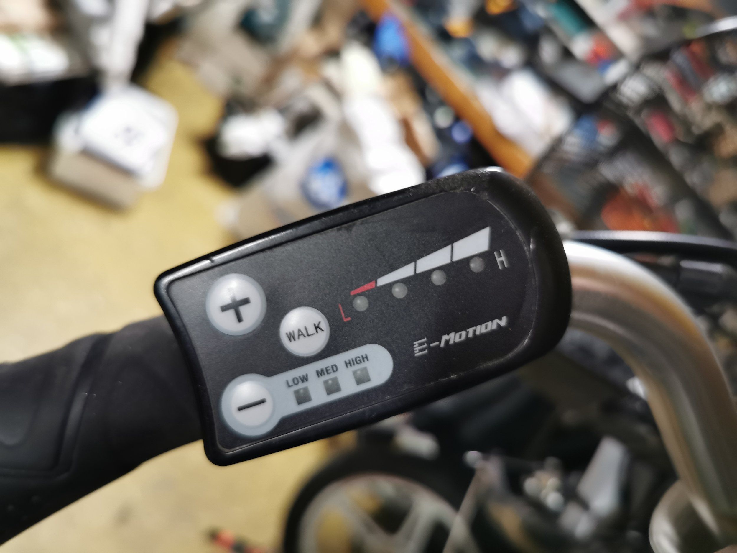

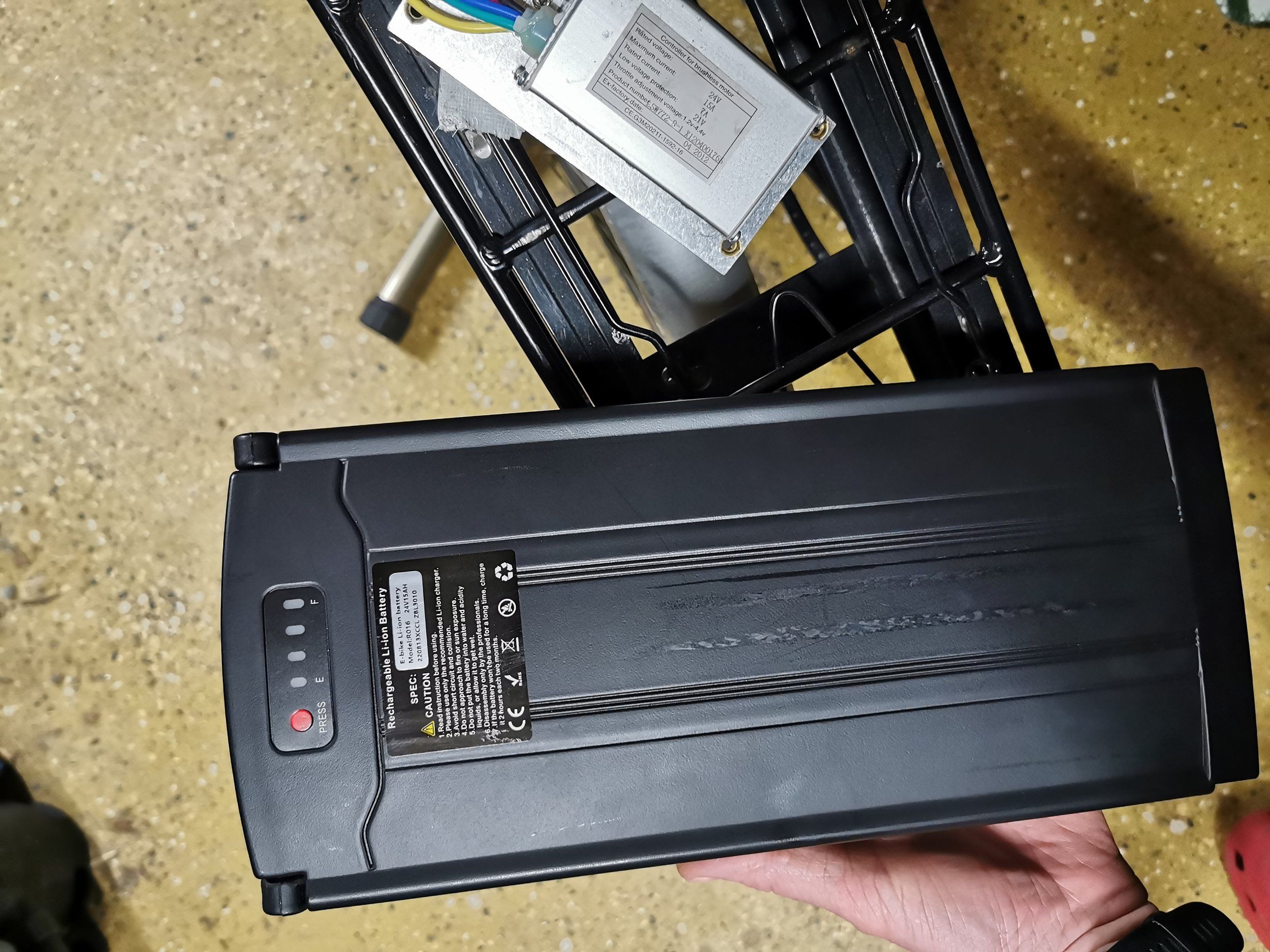

Batteriet gav upp bms sönder och en cell trasig. Köpte nytt 24v 15ah batteri i hopp att det skulle fungera men displayen alla dioder lyste konstant utan att motorn gick?
Har nu försökt mäta upp motor (ohmmätning) och styrbox men kommer ingen vart.
Nån som har tips eller reservdelar/cykel.
Har hittat en styrbox med display på Amazonas för runt 500kr men vet ju ej om motorn är okej.

Jo rätt batteri ska det vara, det köptes på boxbike och ska passa denna Marvil E-motion.
Du får gärna förklara varför ett batteri inte skulle kunna mata olika sorters controller?
24v är väl ändå 24v?

Den slutade fungera och jag upptäckte att batteriet hade svullnat, en cell död och bms bränt.
Chansade på att köpa ett nytt batteri med det funkar inte ändå.
Därför jag skulle behöva lite förståelse för vad felet kan vara jag står ju med ett nytt batteri för över 3000kr.
Kan ju vara så att controllern har tagit stryk och behöver bytas ut och därför tänker jag om man köper ett set med controller och display så kanske man kan få igång den?

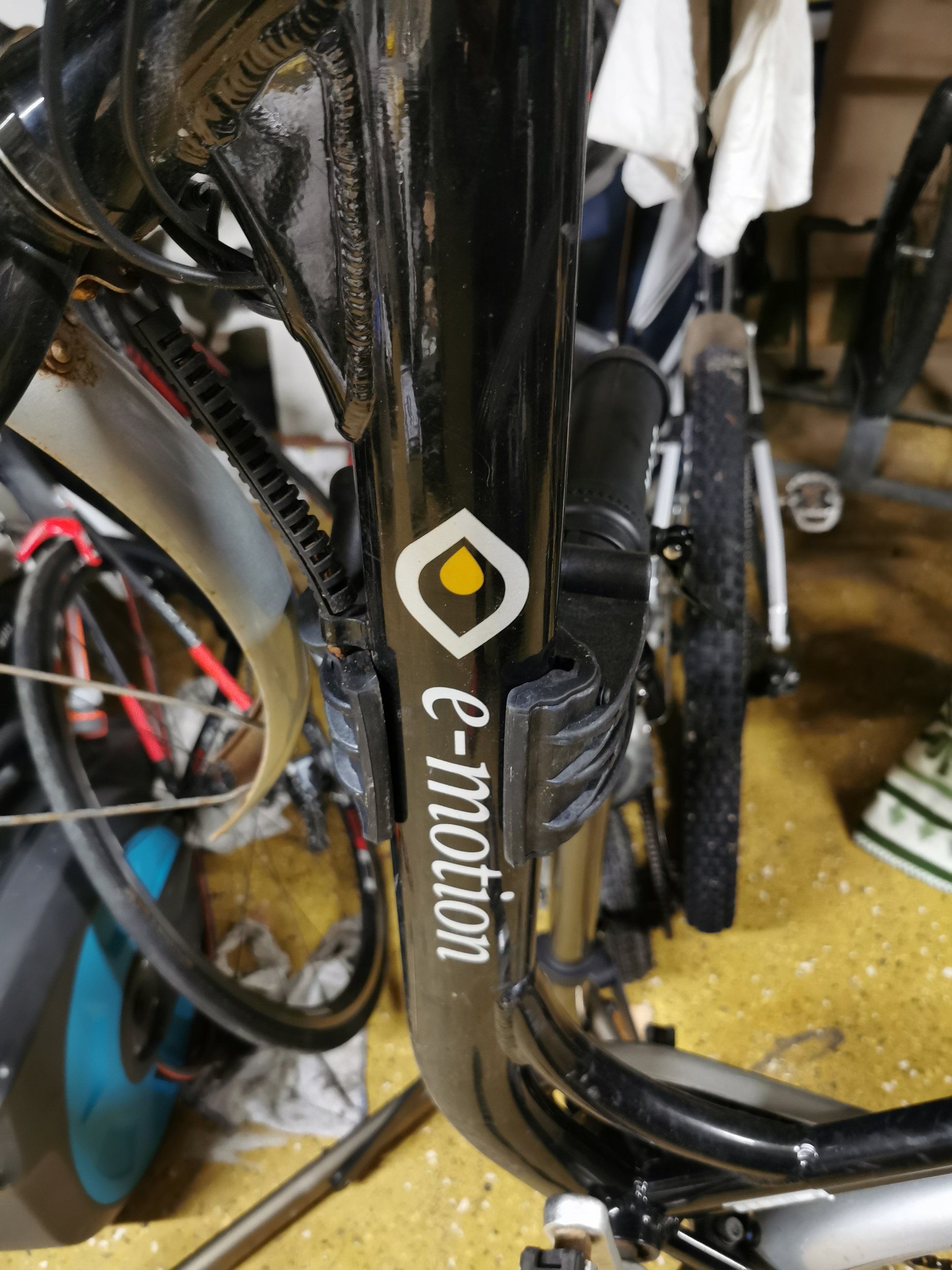

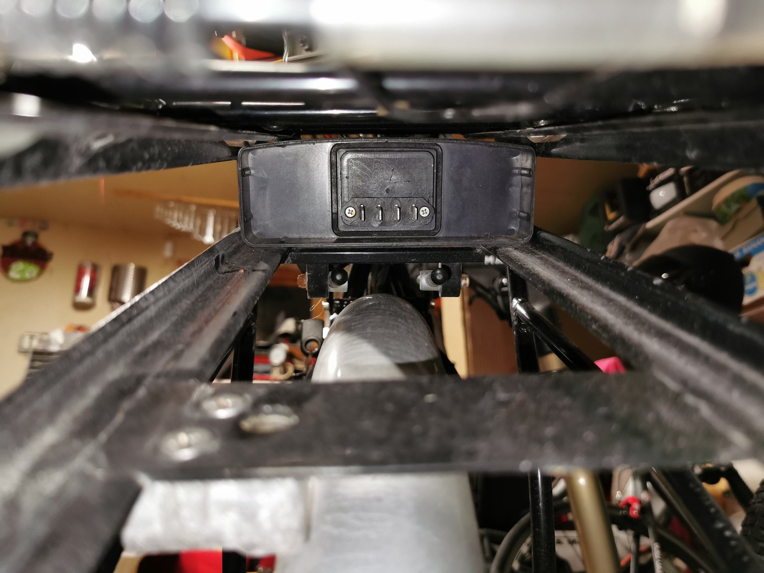

    314.3 KB · Besök: 108
    484.6 KB · Besök: 83
    623.7 KB · Besök: 90
    423.9 KB · Besök: 75
