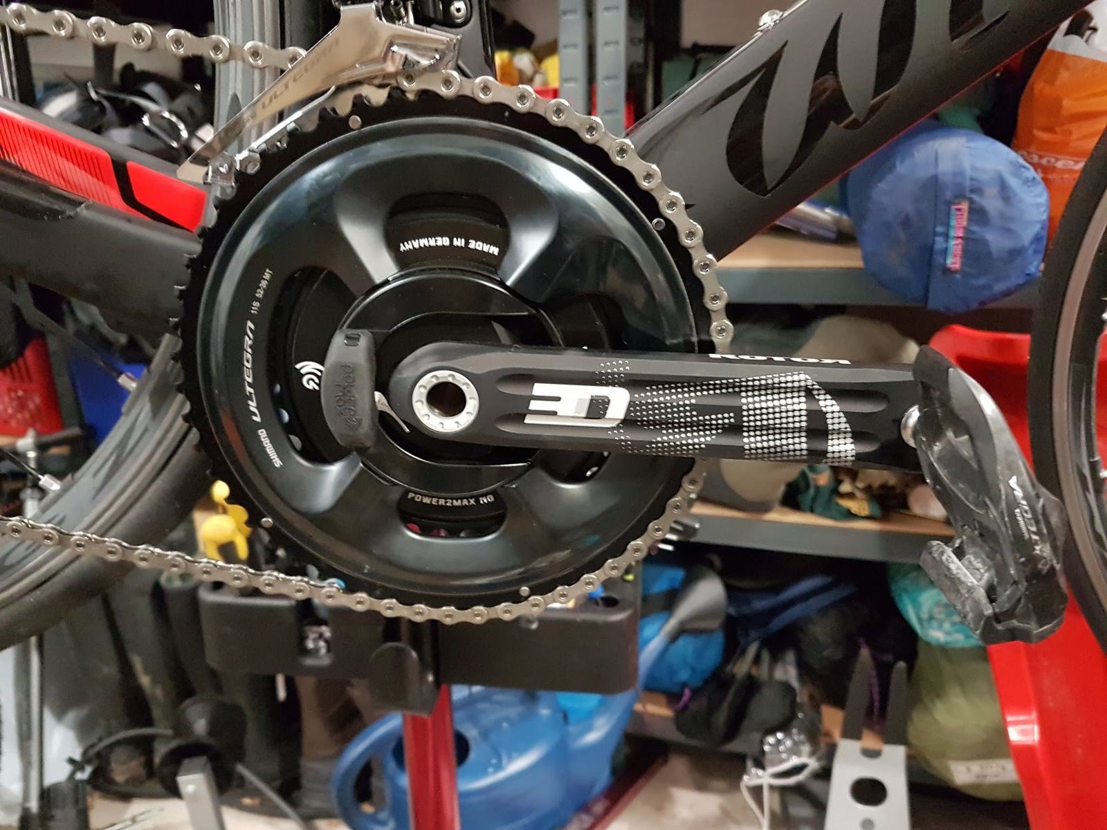

Monterade själv precis på min NgEco och parade ihop den med telefonen. Det var enkelt, snyggt och bra pris!

Happykorrekt är väl (numer) att skaffa en effektmätare som mäter totaleffekt istället för dubblerad enbensmätning?
gandhi
Effektmätare
Never fear!
Det går att uppdatera NGeco med följande features (benämningarna tagna från p2m hemsida):
1. Left/Right-Balance
2. pedal smoothness
3. Torque (moment)
Till det facila priset av €50 per feature (!). De ligger nog där redan inbäddade, "uppgraderingarna" låser nog bara upp dem. Undrar när någon "hittar" nyckeln...
