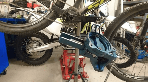

Kalibrering Quarq Slope 10,52 18kg skruvstycke

Fast det är ju en viss skillnad mellan en kalibreringsjigg och att väga ett skruvstycke på en kalibrerad våg med hyfsad noggrannhet :)

Skillnaden är så stor jag tar det med en nypa salt eller kanske en säck salt....
Men jag har kalibrerat mot en 18L vatten i en vattendunk (nollkalibrerat med tom vattendunk) och gett ungefär samma värden vid samma mättillfälle.
Runt 31,5nm i ett garage ca 22C°.
Qalvin app värde med skruvstädet i garaget efter nolllkalibrering med samma slope och FW.
Samma skruvstäd gav ca 34,5nm utomhus ca 10 grader varmare dvs 10% mer, lika med den felvisning jag noterade mot mina effektpedaler.

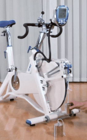

LT2an mäter precis som på din effekten direkt på bromshjulet men istället för vikter finns en spak på styret som styr motståndet.
Den är kopplad till bromsbandet till en potentioneter via en fjäderbelastad mekanism.
Kalibreringen kan man göra mekaniskt med 2 vikter på 2 och 4 kg som är kalibrerade med 1/1000.
Detta görs vid 3 steg (0 2 & 6kg) väldigt enkelt.

Skruvstädsmetoden funkar och funderar på att skaffa mig något mer tympligare som en 25kg skivstångsvikt och kalibrera Quark lite oftare.
