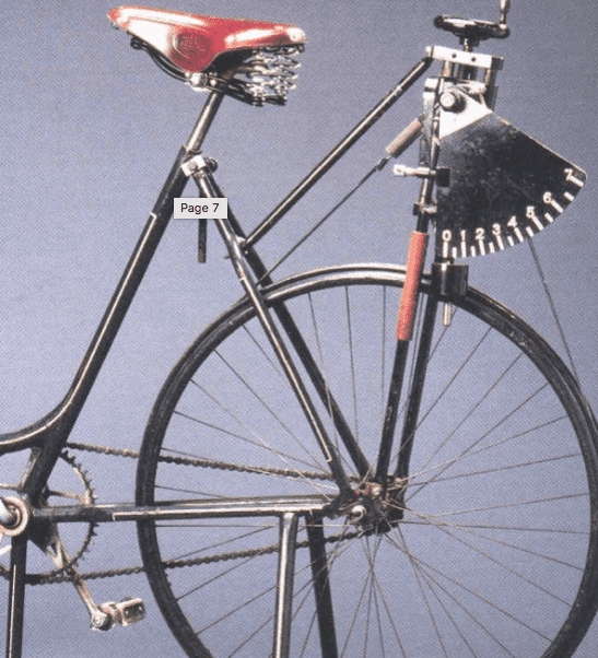

Jag har aldrig riktigt förstått varför man pratar om "Monark-watt" om den nu är så "korrekt"? Någon som kan förklara?
Inte jag heller fast alla hobbyexperter försöker ge effekt en ny enhet som "MonarkWatt"
Den mäter den bromsande kraften av ett band mot ett svänghjul i kpm/minut eller hellre nm/s.
Tekniken är beprövad från 50 talet och har inte utvecklats i grunden och fungerar bra som träningsredskap men är snarare gjort för medicinskt bruk på företagshälsor och fysiologiska kliniker som mäter.
Men i sin enkelhet är den sofistikerad och i det närmaste outslitlig.
Monarken svänghjul rör sig 6 meter per pedalvarv och trampar du 50 rpm har du rört svänghjulet i 300 meter.
Man kan även uttrycka det i arbetet har du flyttat 1kg mot gravitationen med konstanten 9,86
Tyngdkraften (F)= Massan (KG) X Gravitation 9,86
F= 1 Kg X 9,86 är då ca 10 N som rört sig 300 Meter ger 3000NM har förflyttats på 60s
Effekt i Watt= Arbete/tid 3000/60 blir då 50 Watt.
