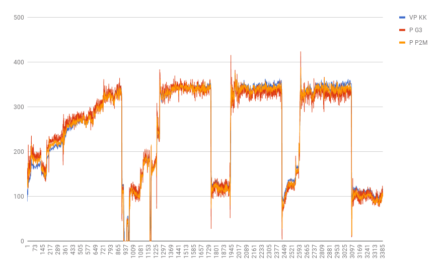

Min erfarenhet från trainerpass med PowerTap 3G (körd mot P2M S och KK) var att ett par grader ökande temp gav lägre registrerad effekt hos navet medan P2Men följde den virtuella effekten från väldigt fint.
VP KKP G3P P2M
8 min #1341340339
8 min #2346334340
8 min #3344330338
Omvänt om man tog ut navet från inomhusvärme till vårkyla så fick man en härligt hög siffra (som även stannade hög vid frihjulning vilket gjorde att man "började ana oråd"...). I båda fallen så behöver man ju låta systemet vara obelastat vid en manuell omkalibrering så det är väl isf större sannolikhet att det skulle bli en hygglig nollställning om man frihjular/trampar bakåt 2-3 sek på P2Men.

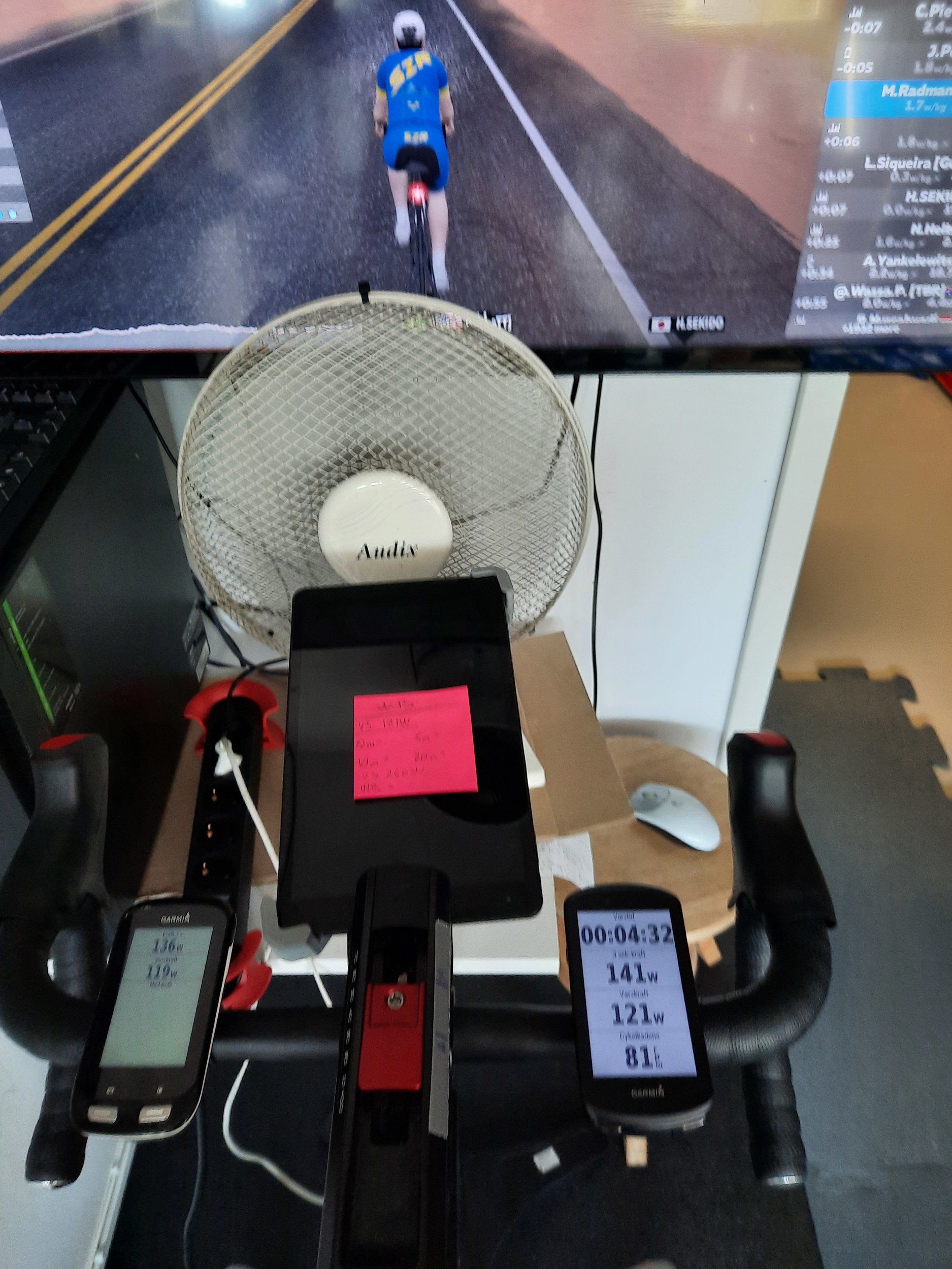

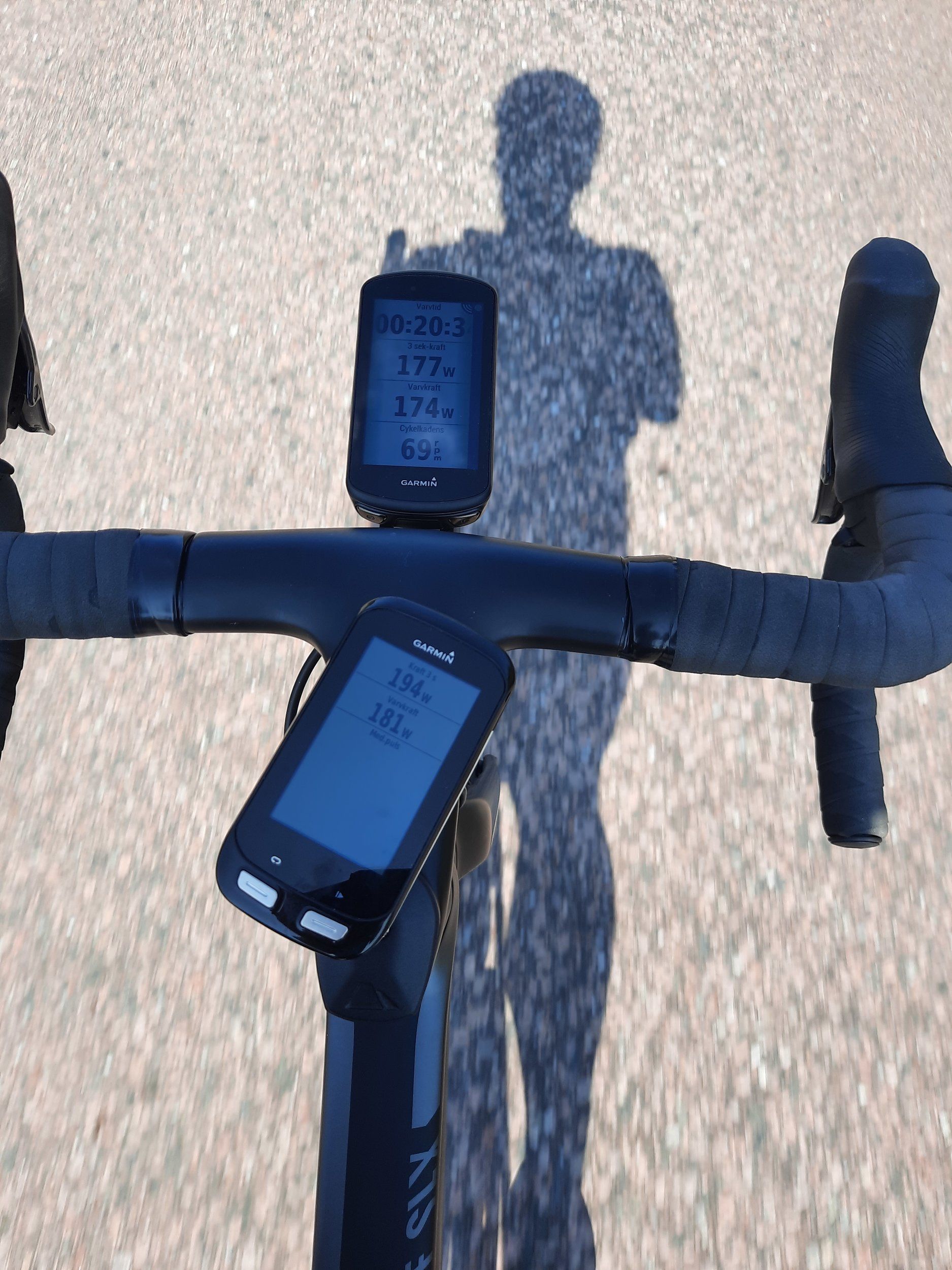

Och utfallet blev helt ok, körde 6 nivåer 1a vändan men skillnaderna är inte procentuella så jag valde 2 skapligt relevanta nivåer och körde 5-minutersdrag efter att först cyklat min 20 min och nollat om Quarqen. Dom ursprungliga värdena ändras ngt efter att man cyklat en stund.
Vector 3 = 181w / 266w
Wattbike = 185w / 271w
Q racer = 183w / 267w
Q cross = 183w / 273w
Bättre än jag trodde, har haft känslan att Wattbike visar i underkant och crossen i överkant men som sagt bättre än väntat.
