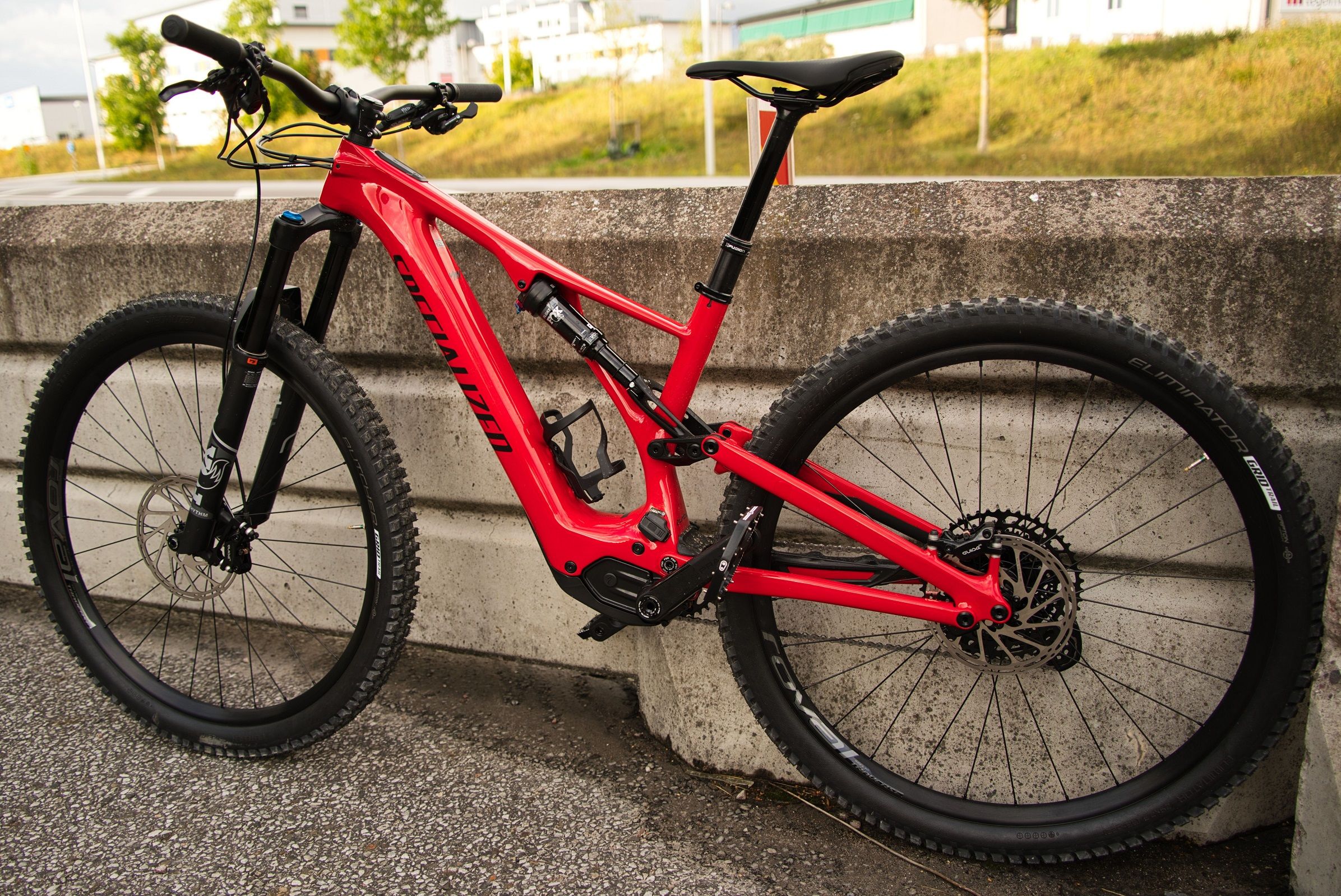

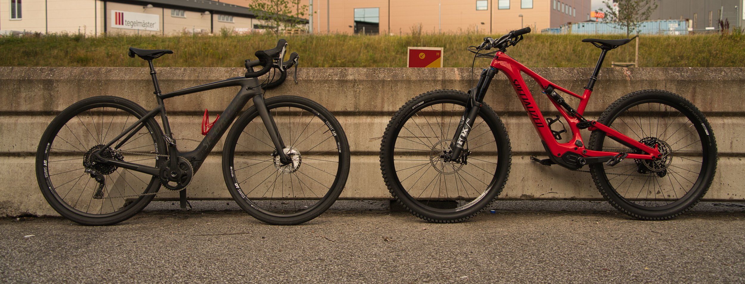

Kan varmt rekommendera en Specialized Creo SL, den är helt underbar (har precis köpt, redan lagt 450KM på den).
Finns även Vado SL med samma system med rakt styre om det är i smaken i stället.
Mina nya bebisar (Creo SL och Levo SL):
