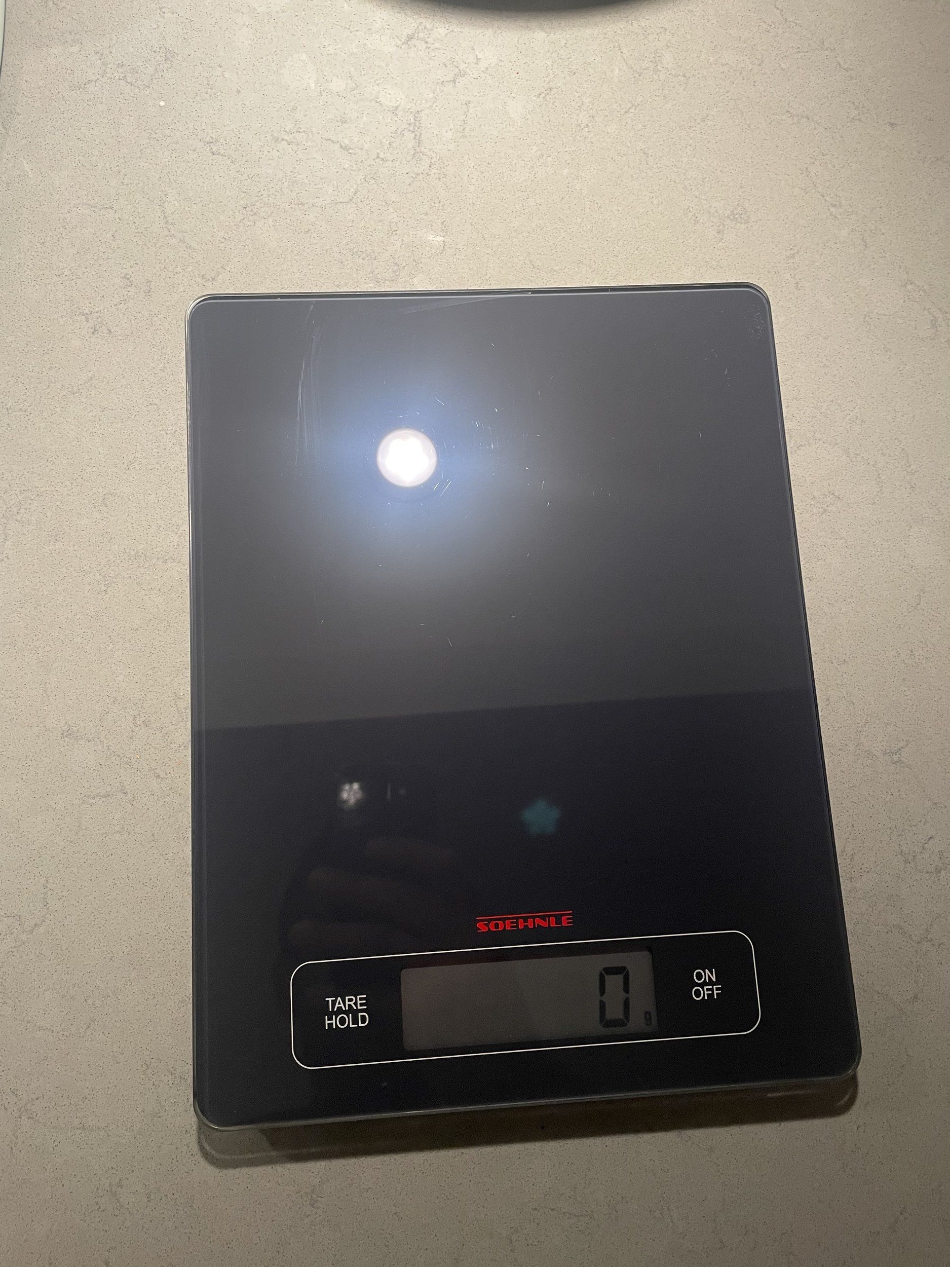

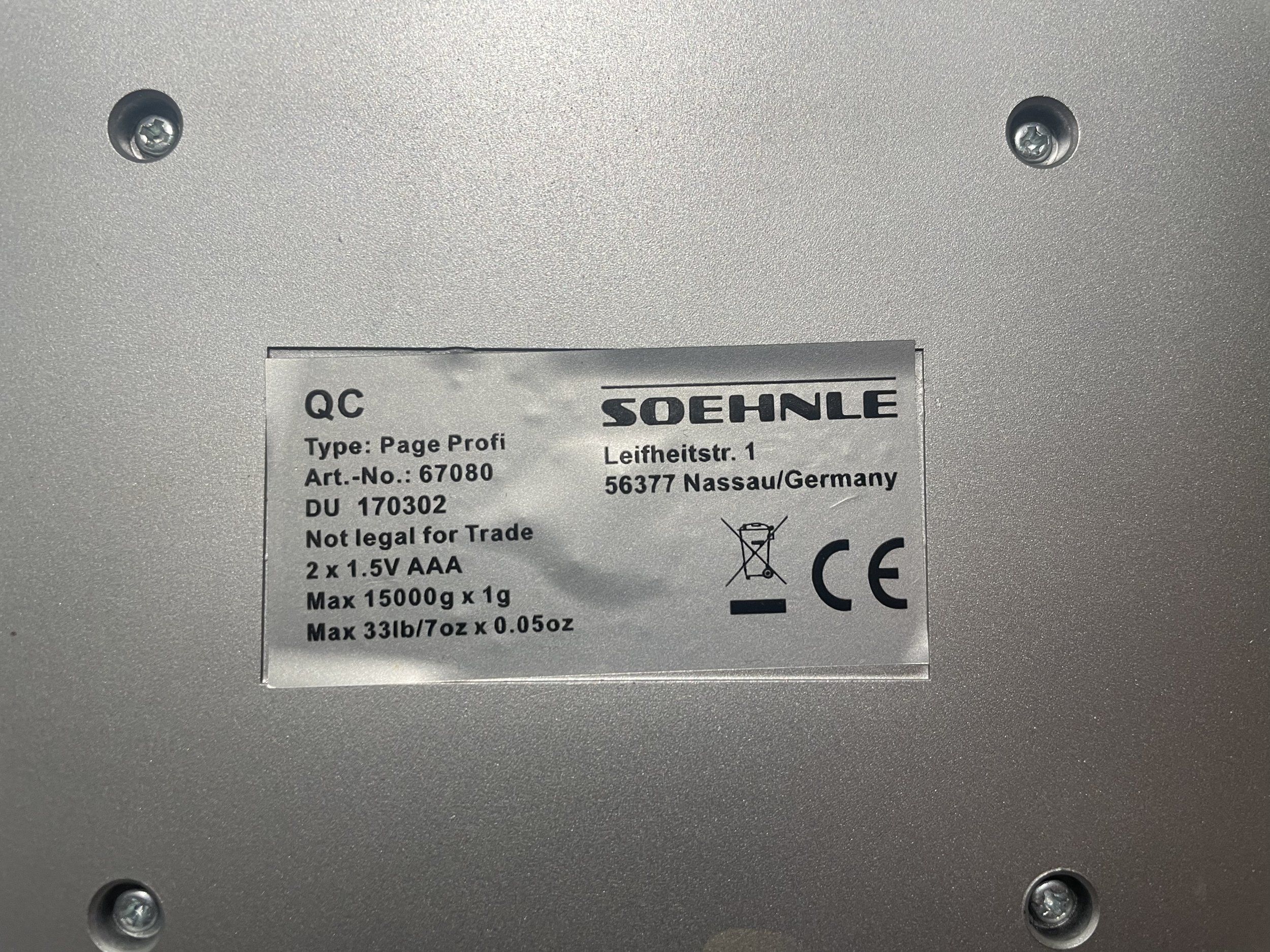

En sådan här har jag, och den har maxvikt på 15 kg med som jag förstår det 1 grams upplösning. Tror inte den var så våldsam dyr, men jag vet ju inte heller hur noggrann den är. Det har fungerat att baka med saker man vägt på den, och jag har vägt gamla hjul för att därefter väga nya hjul och se skillnaden. Där duger den nog helt okej skulle jag tro.
Edit: internet säger 709 kr.
Edit 2: Om man ska väga hela sin stigcykel så får man se till att inte ha för biffiga däck och därmed spräcka maxvikten.😛
