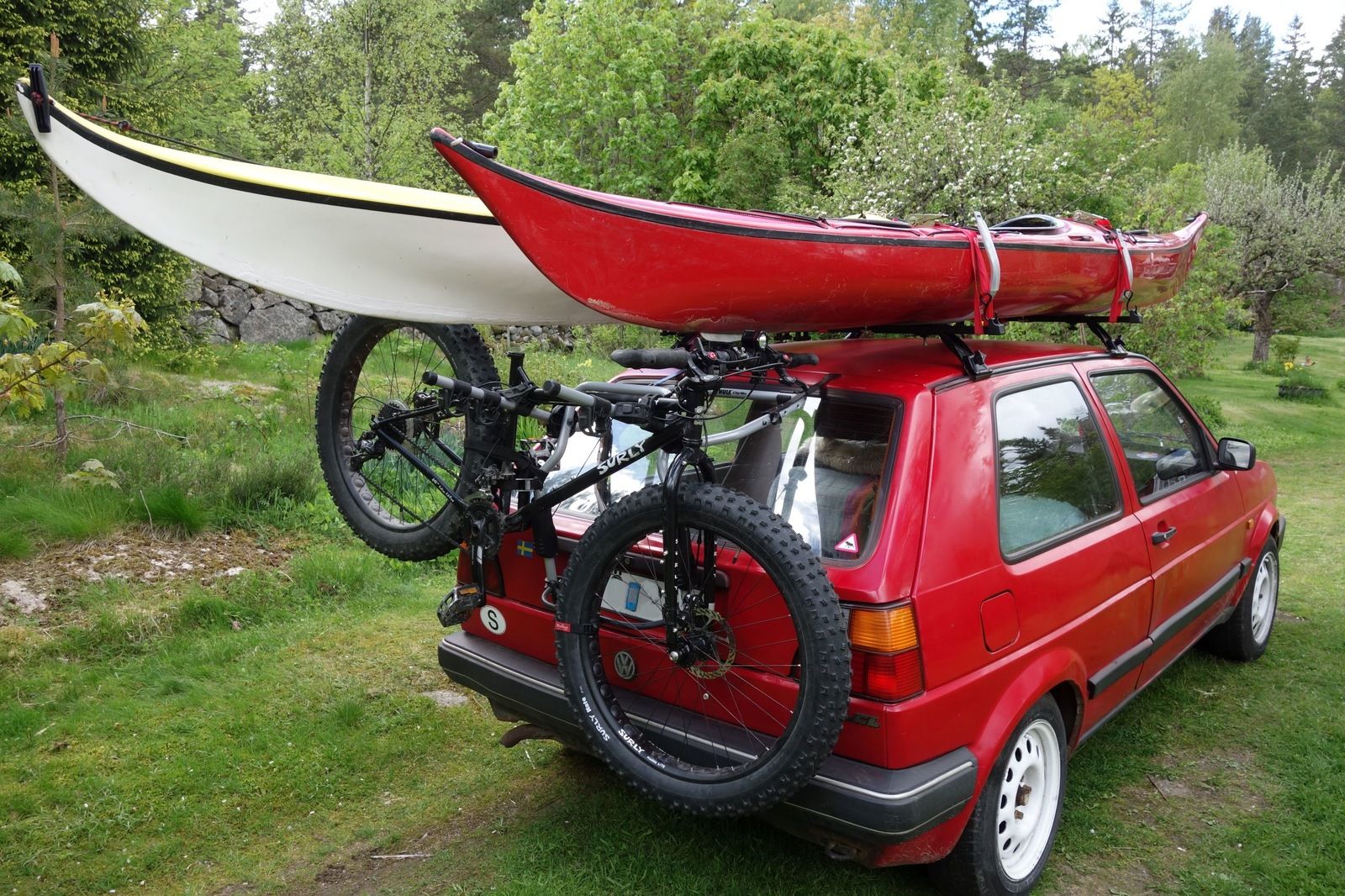

Bullshit. Jag kör många år med cyklar på bakluckor, genom helt Europa och ingen alls ett problem. Har också en Thule och då för tre vanliga cyklar eller två tjocka fatbikes.
Har inte längre bilen, inte pga lackskada men att bilen närmade sig 40-årsålder.

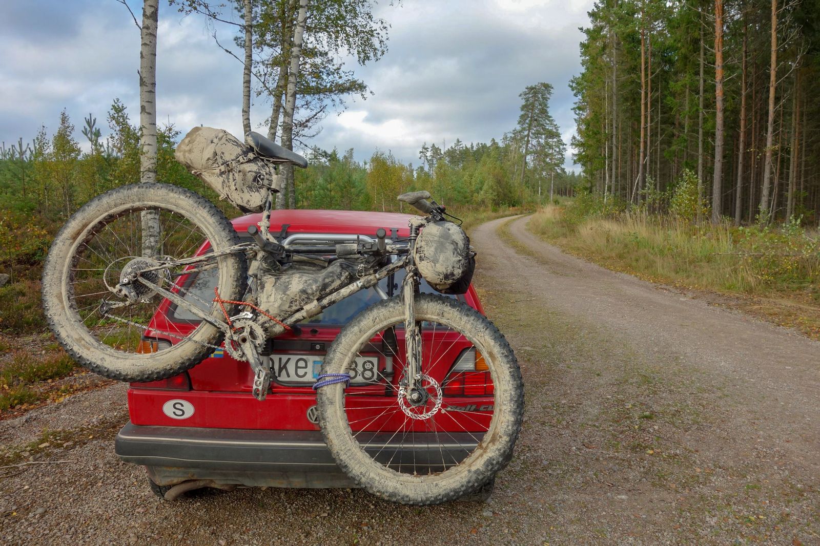

Skulle aldrig vilja ha takmonterad cykelhållare. Körde t.ex från Dalarna till Frankrike och tillbaka med två kanoter och fatbike (plus tält och överlevnadsgrejer). Skulle vara jobbigt med cykeln på taket och kanoterna på bakluckan ;)

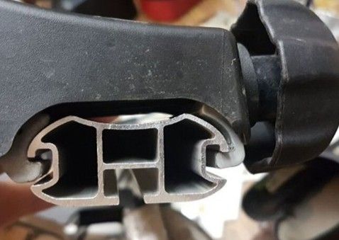

Någon av er som kan bekräfta om Thules adapter för cykel 4 till deras Velocompact för 3 cyklar verkligen ska vara lite ”lös” på ena sidan. Jag upplever att passformen i skenan är lite sämre på ”utsidan” dvs den sidan som är längst bak i ekipaget. Trycker man ner adapterskenan så verkar det ok medans om man lyfter adapterskenan med yttersidan först så lossnar den väldigt ganska lätt från spåret. Rätt NM verkar det också vara för vridhjulen som ”låser fast” adapterskenan mot sista skenen i Plattformsstället.
Är det denna adapter du menar? Min sitter som ett skruvstäd, man ska väl dra åt så att adaptern klämmer runt skenan?
Har aldrig räknat moment, ratten är nog utformad för att man inte ska kunna "överdra" den. Och hoppa ur spåret skulle min aldrig göra även om jag inte dragit åt den, brukar få bända bort adaptern!
(På bilden nedan är adaptern provmonterad på andra cykelskenan bara för illustration)
Visa bilaga 422236
Tja!
Jo, det är en sådan jag har. Kruxet är som sagt att jag inte får till det som instruktionen och jag misstänker att man ska "skruvstäda"-fast den. Men jag kan liksom inte dra åt den tillräckligt så det känns betryggande då vid högsta moment jag orkar handra så kan kan jag ganska lätt lossa sidan längst bak. Känns som att det inte finns speciellt mycket mer att göra? Vad har jag missat för trix?

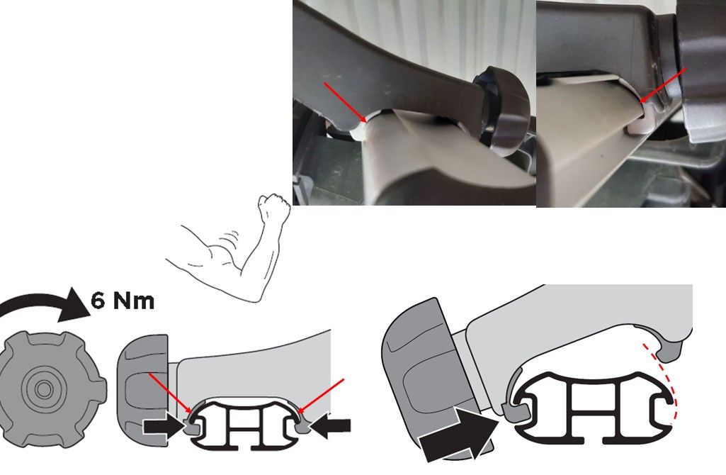

Var ute och fotade av min igen, ligger din an mot profilen på punkterna som de röda pilarna på bilden visar?
Går adaptern på lätt vid montering, (där jag ritat en streckad röd linje)?
Min får jag nästan pressa på plats, kan vara så att aluminiumprofilen under plastkåpan böjt ut sig för mycket, kanske kan du testa att byta ut plastratten mot en M6 mutter en gång och se om du orkar dra ihop den runt profilen med en ringnyckel?
Visa bilaga 422513
Din ser ut precis som jag vill att min ska se ut :) Instruktionen ser mer ut som en bättre version av min. Ska fota min också ikvcäll. Hade först en teori om att den genomgående skruven som sedemera går igenom ratten var satt fel då det känns som att den ligger direkt mot skenen pga av skruvhuvudet.
