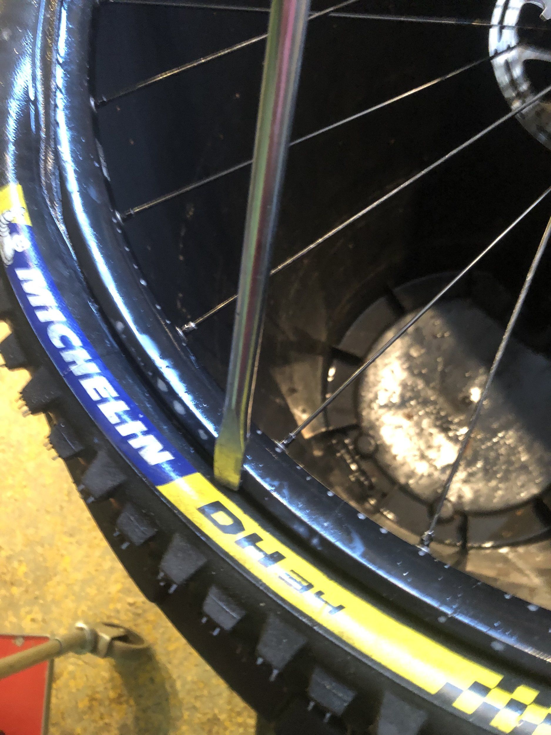

Jag använder ett brett däckjärn som jag har i handflatan och pressar in däcket under CCn. Fälgen lutar jag mot en pall så den ligger stumt. I mitt fall är det svåra att få däcket att glida av kanten på fälgen, har man en sån kombination som är svår så är det hela lite av ett träningspass.
