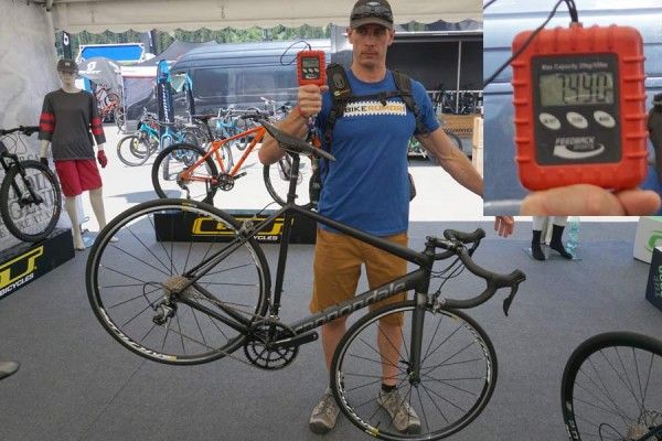

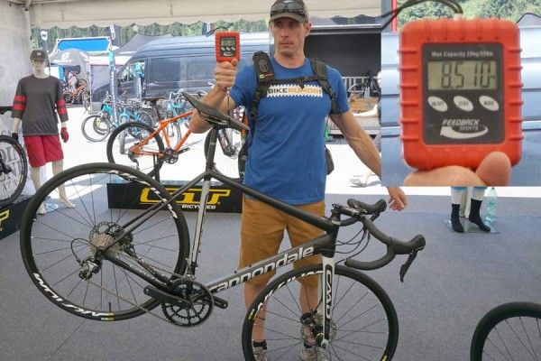

Nackdelen med skivbroms är att cykeln blir 0,5-1 kg tyngre och du förlorar 5-8w i luftmotstånd.
Numer är "viktstraffet" ofta endast 0,4-0,6kg och luftmotståndsskillnaden i praktiken obefintlig,
beroende på exakt vilka modeller man jmf förstås.
Här finns test av två kompletta cyklar, Canyon Aerorad Disc och Specialized Venge Disc,
vars vindunneltest inte går att skilja från motsv fälgbromsade modeller

Det är väldigt enkelt, man jämför två likadana cyklar som finns i både skivbroms- och fälgbromsversion.
Har nu på några minuter snabbgooglat på Canyon, Rose och Cube avseende likvärdiga modeller med fälg- respektive skivbroms. Skillnaderna ligger i stort sett hela tiden på ca 400 - 500 gram sett över olika prisgrupper från 105 upp till Ultegra Di2. Ett kilos påstådd skillnad verkar mest tilltaget i affekt mot skivbromsarnas existens på landsvägscyklar överlag.

Är inte viktskillnaden mer än 400-500 gram så har säkert tillverkarna gjort fälgbromsramarna onödigt tunga alternativt struntat i viss nödvändig förstärkning i ramarna/framgaffeln i skivbroms cyklarna.
En skivbromsad cykel utsätts för större krafter vid inbromsning, främst då framgaffel samt styrhuvud.
Vet själv via en cykelhandlare att tidiga skivbromsmodeller av typ Scott Addict vägde mer än kilot mer än fälgbromsvarianten.
