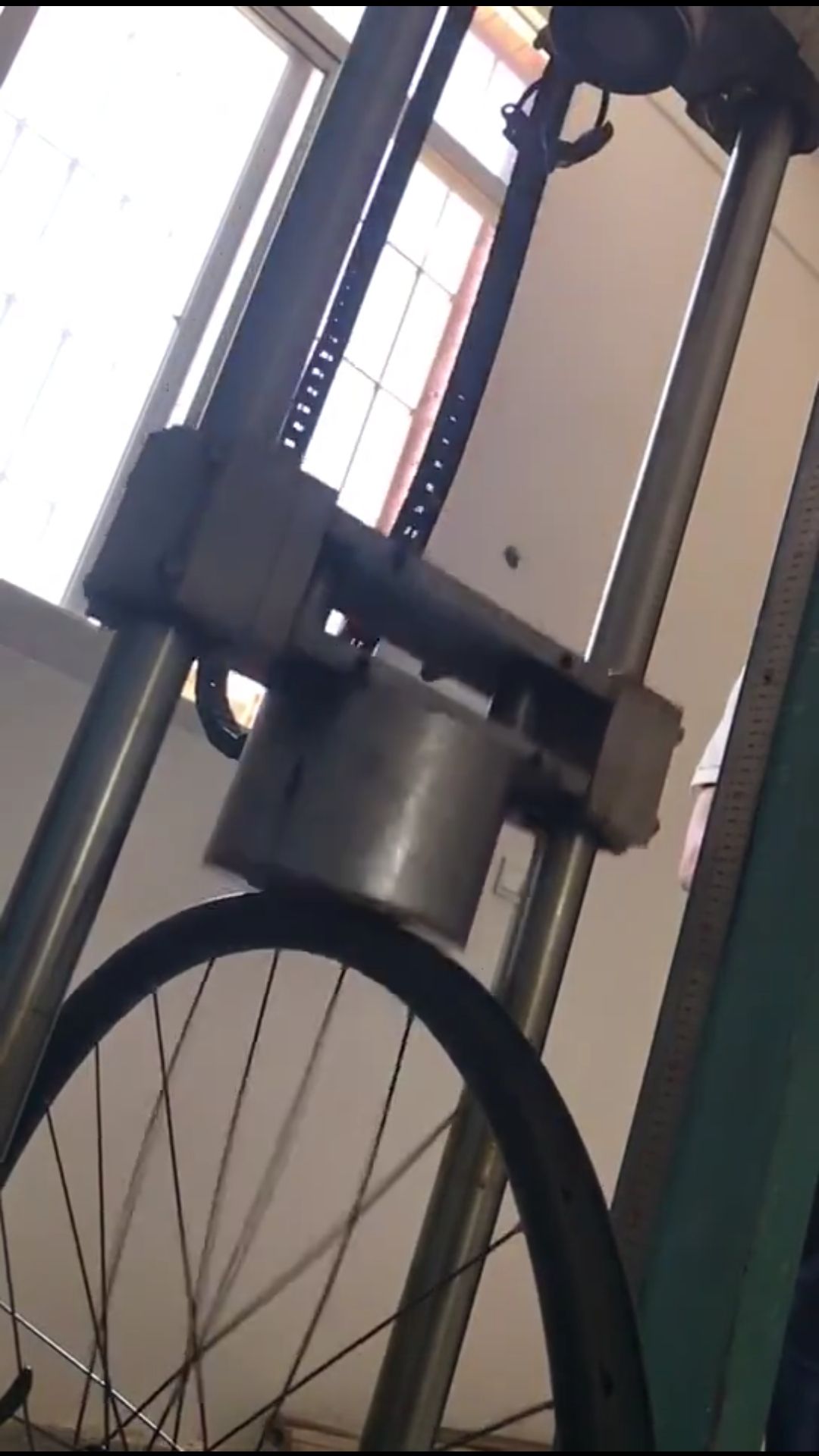

Edit 2: Eller så är det som i exemplet i videon här ovan, att ekrarna faktiskt slackar helt, ofta.

Hittade en intressant film:
