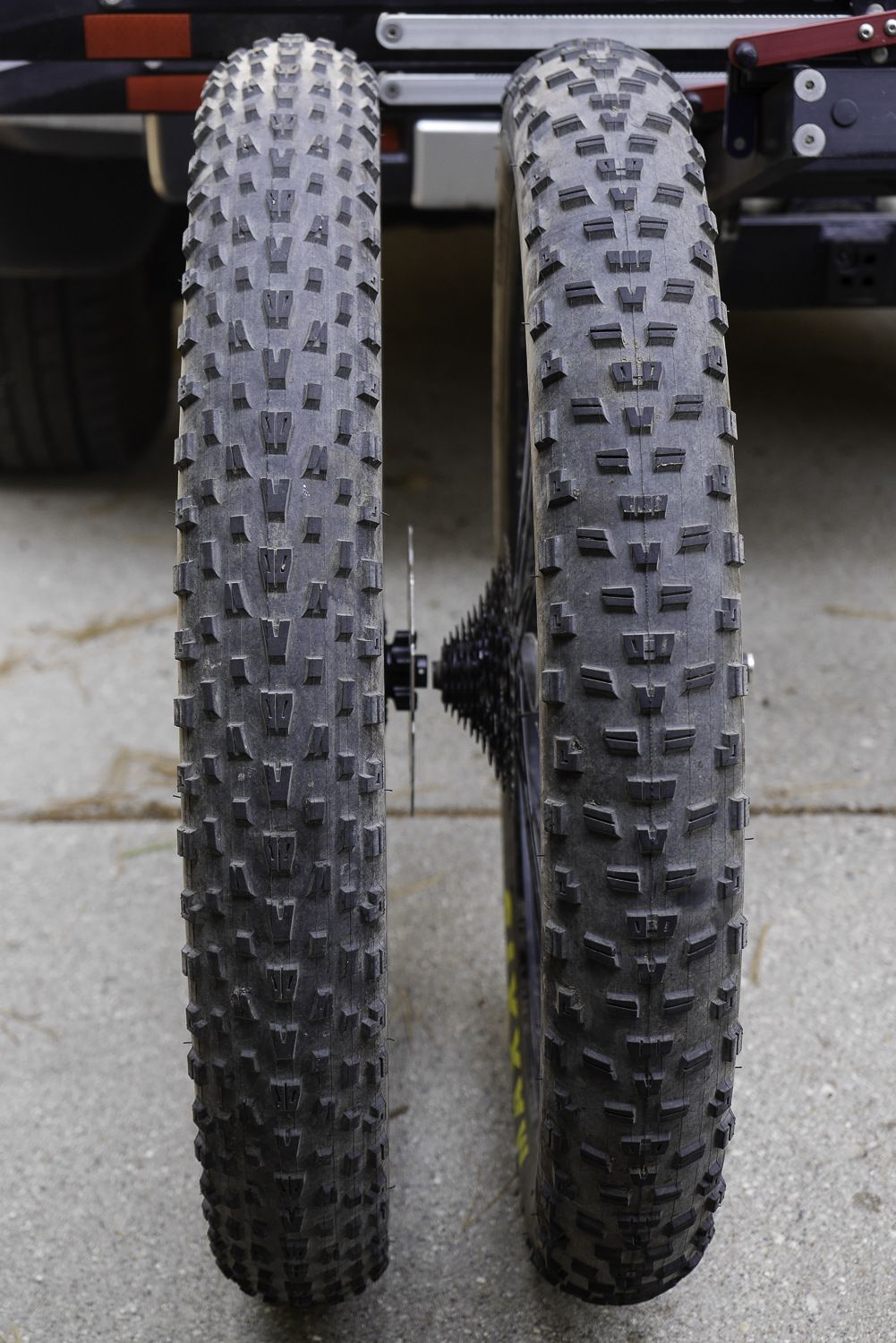

Hej hej. Köpte nyligen en white 4 fat pro och är inte riktit nöjd med orginal däcken. Nu funderar jag på att köpa maxxis minion fbf/fbr 26x4.8 åt den någon som kör dessa och i jämförelse med jumbo jim? De är 60tpi de som jag hittat duger de? Kommer försöka köra tl också. Tacksam för svar!
FATBIKE: Däckstråden
Tycker att maxxis FBR 4,8 har rätt fett rullmotstånd men väldigt bra grepp. Kör just nu med ett Jumbo jim 4,8 bak och maxxis FBR 4,8 fram, FBR:en känns som ett bra styrdäck. Mitt FBR får ligga på hyllan ett tag. Maxxis däcken är små jämfört med Jumbo jim, mer 4,6 eller 4,4. Jumbo jimen är betydligt tunnare i sin uppbyggnad än maxxisdäcken.
calmbay
Vad är det för däck original på White 4fat pro?
Det är inte bara så att du måste lära dig vilket lufttryck din åkstil, terräng och fart kräver? Tog mig en säsong innan jag kände att jag kunde pumpa lagom i garaget utan att behöva justera under turen. Gatbikes är ju sjukt känsliga på lufttrycket. Litet fönster de säger blobb-blobb-blobb över stök. För lite och snakebite direkt, för mkt och det studsar. Dåligt fäste har jag aldrig upplevt om det inte är lera på jord, som efter en regnskur. Då blir däcken som en skida på leran. Tror inte detta blir bättre med andra däck utan ett fenomen av just det låga marktrycket.
Jag kör maxxis colossus, ett bra allrounddäck som de själva klassar som vinterdäck.
dogday
Originaldäcken på 4Fat är Vee Snowshoe XL. Jag bytte snabbt till Colossus efter att ha läst ett antal sågningar av Snowshoe här på Happy och googlat däckalternativ ett rejält antal timmar. Valde dem primärt för att få bra grepp i snö utan att bli extremt tungrullade (likt Bud/Lou) och jag tycker de är helt OK på sommaren också, men hade jag bara varit sommarcyklist (vilket känns lite udda på en fatbike) hade jag nog valt Jumbo Jim.

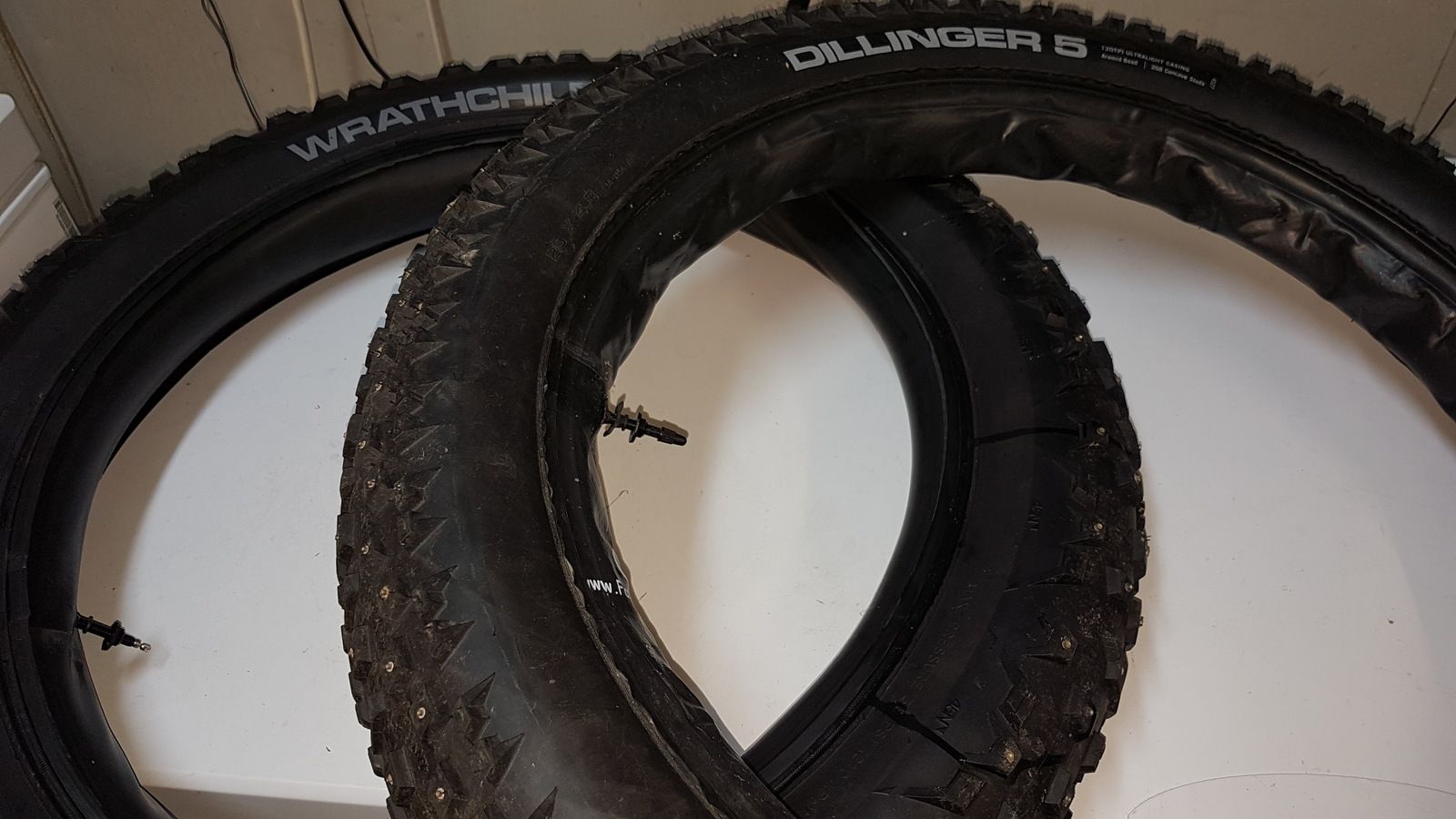

Så, är det i år man ska tömma bankkontot och köpa dubbat? Då jag uppgraderat cykel till en som rymmer det mesta vill man såklart ha minst 4,8".
Är det fortfarande bara Terrenes Johnny-5 som finns i 5", eller har jag missat några nyheter för året?
BuTTuS
Pepperazzi sa:
Jag försökte ju köpa Johnnysar av nån Tysk förra vintern men han slutade svara efter ett tag, hojta om du ser att de finns för beställning någon annan stans ifrån.
BuTTuS
Japp.
Fast nu har jag bytt cykel så är inte säker på om Johnny 5 får plats. Någon som vet hur de är i storlek jämfört ned Jumbo Jim 4.8? (Som är absolut max jag får i, det är höjden som är begränsningen i fullgungaren)
Lars.E sa:
Pepperazzi sa:
Visst lyckades Lars.E köpa tyska johnny5:s från tysken?
Tysken från Tyskland skickade Jonny 5 till mig från sitt tyska ställe i Tyskland.
Jag är helnöjd och lät mina Dillinger ligga i en låda hela vintern.
