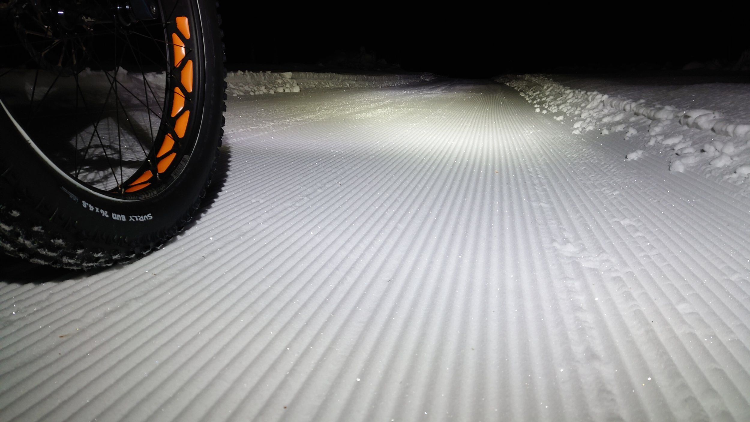

Noterat samma, på stenhård Manchester beter de sig som du säger märkligt. Upptäckte det igår då det blivit räfflad is likt Manchester då de hyvlat en cykelbana. Kändes som du säger som ngt var allvarligt fel med cykeln 😄Kan bara lägga till att Bud inte gillar hård manchester. Mittraden av dubbar vandrar i spåren så man tror att hjullagren är sopslut 😄
Visa bilaga 541958

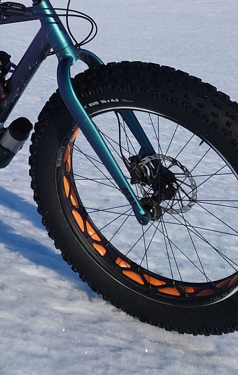

På vinterdäcken provade jag att byta till orange byggtejp på det sätt du beskriver, bara för att få en färgklick istället för standard svart. Det funkar men jag märker att den stretchar mer än fälgband så det blir mer markanta bulor i fälgens hål (se bilden).
Ensilagetejpen har inte samma stretch, vi får väl se om det är bra eller dåligt :)
