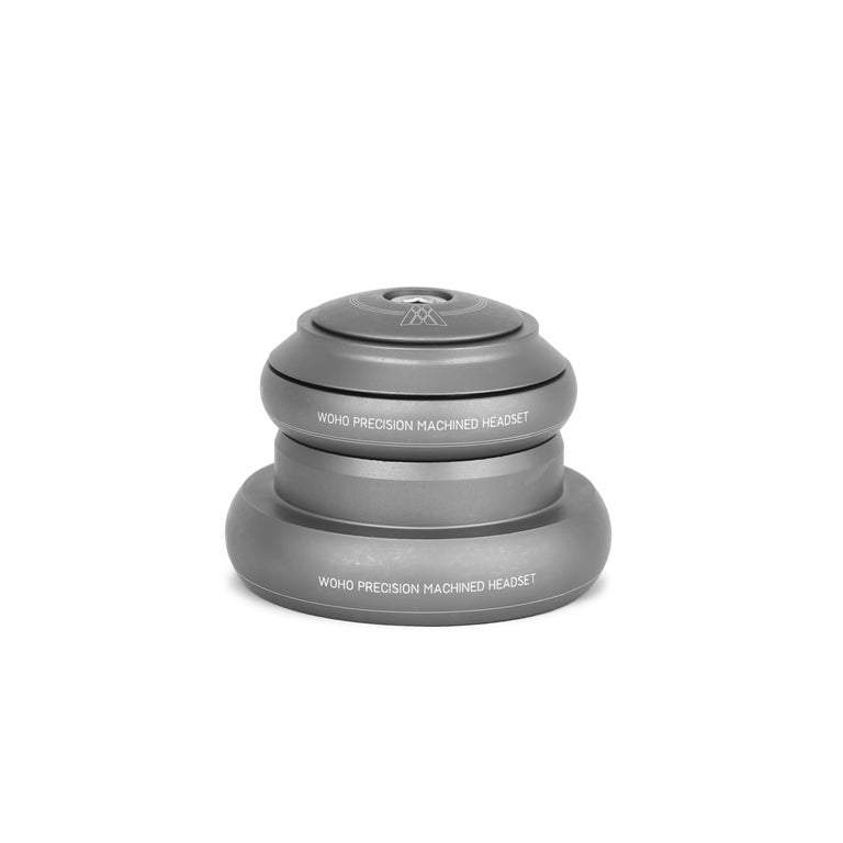

Behöver få klar min fatbike och söker ett externt styrlager för 1-1/8 och 1.5" tapered gaffel/styrrör (SHIS EC 28.6/34 & EC 40/44). Måste inte vara något bling-bling som Cris King mfl, men helst svart, grå, blå eller polerat.
Även ett separat 1.5" (EC 44/40) nedre lager går bra då jag har det övre lagret.

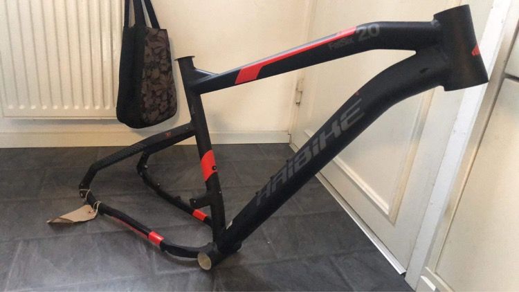

nyss råkat impulsköpa denna ram här på Happy. Kommmer byggas upp med grejor jag har liggande samt begagnat köp. Kommer sätta upp den med Bluto å dubbade däck å sedan får den rulla som plushoj på sommaren å agera lånecykel åt släkt å vänner
Ramen är fläng ny men köpt i andra hand och det följde inte med ngn Axel. Någon här som råkar ligga på en Axel till 12x197 med 1.75 gänga?
Ramen är fläng ny men köpt i andra hand och det följde inte med ngn Axel. Någon här som råkar ligga på en Axel till 12x197 med 1.75 gänga? Visa bilaga 515731
Kul! Du får berätta hur bygget fortskrider!
