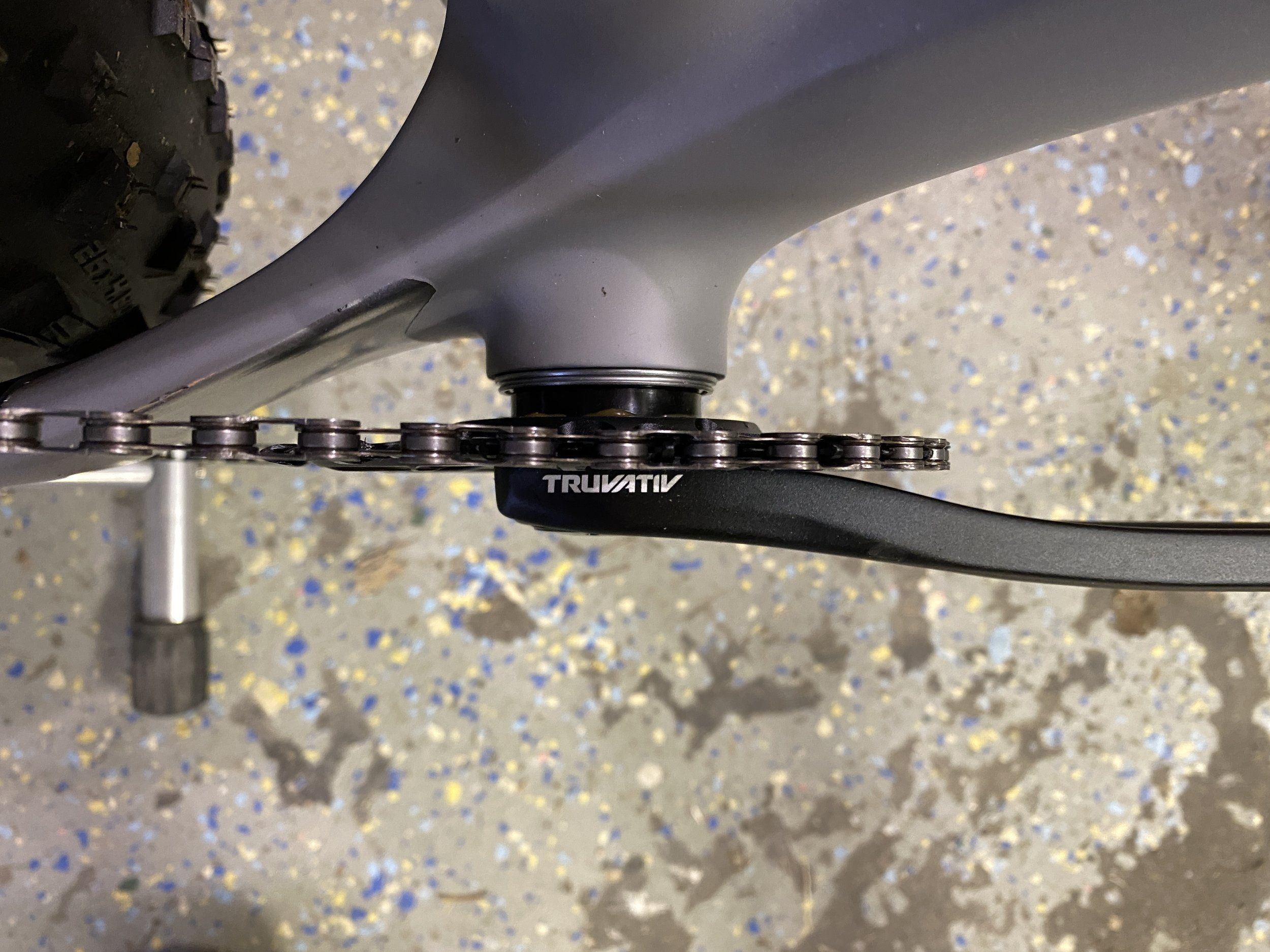

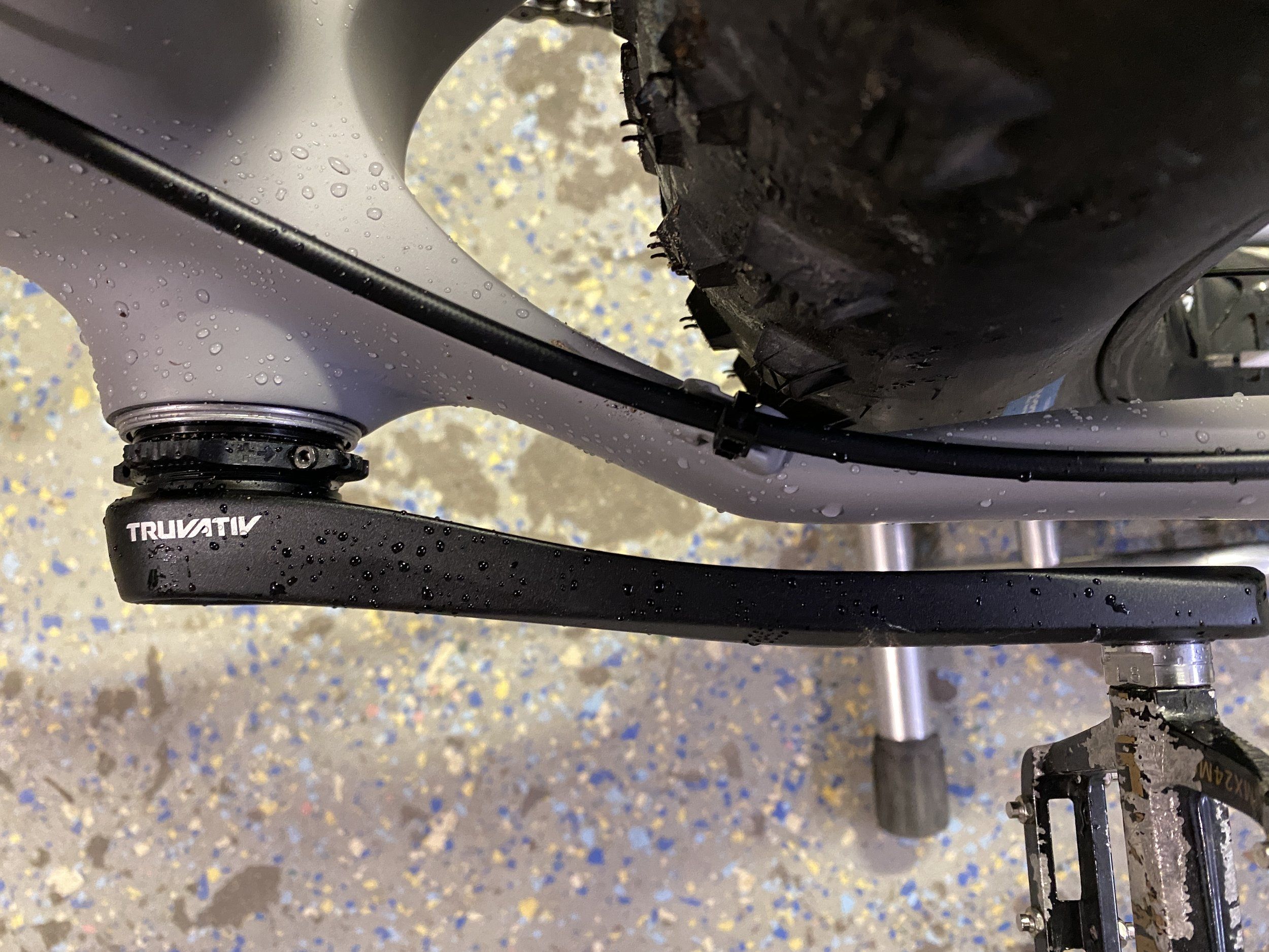

Sitter här och försöker förstå det här med fatbikes, vevpartier, kedjelinjer och boost... Eller rättare sagt, om jag skulle få för mig att byta klinga på Duden som nu har landat, ska den ha boost eller inte då? Eller wattmätare från Sigeyi, boost eller inte?
Vevpartiet är ett Truvativ Stylo 6K DUB 30T, vevhuset 120mm, pressfit:

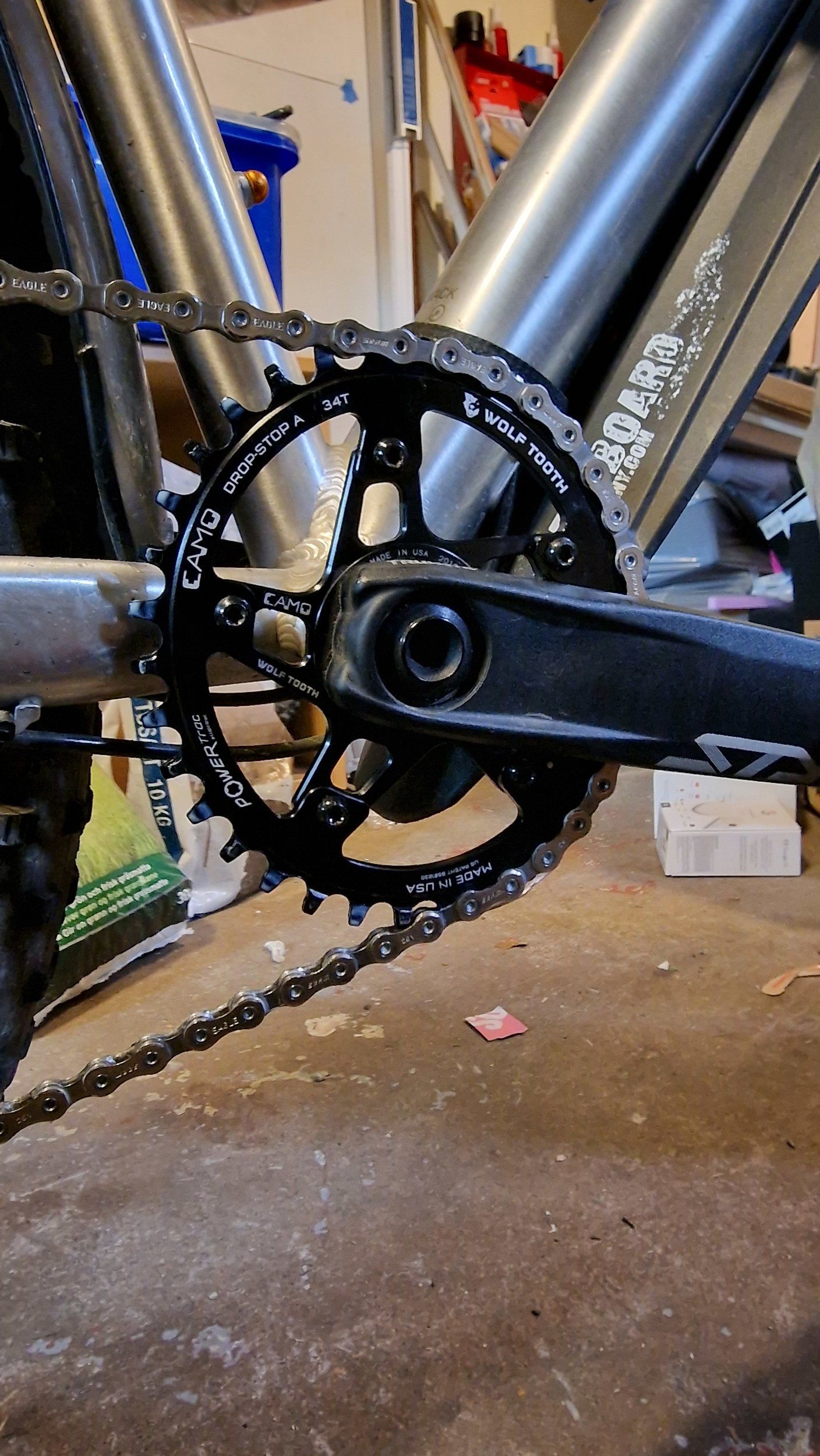

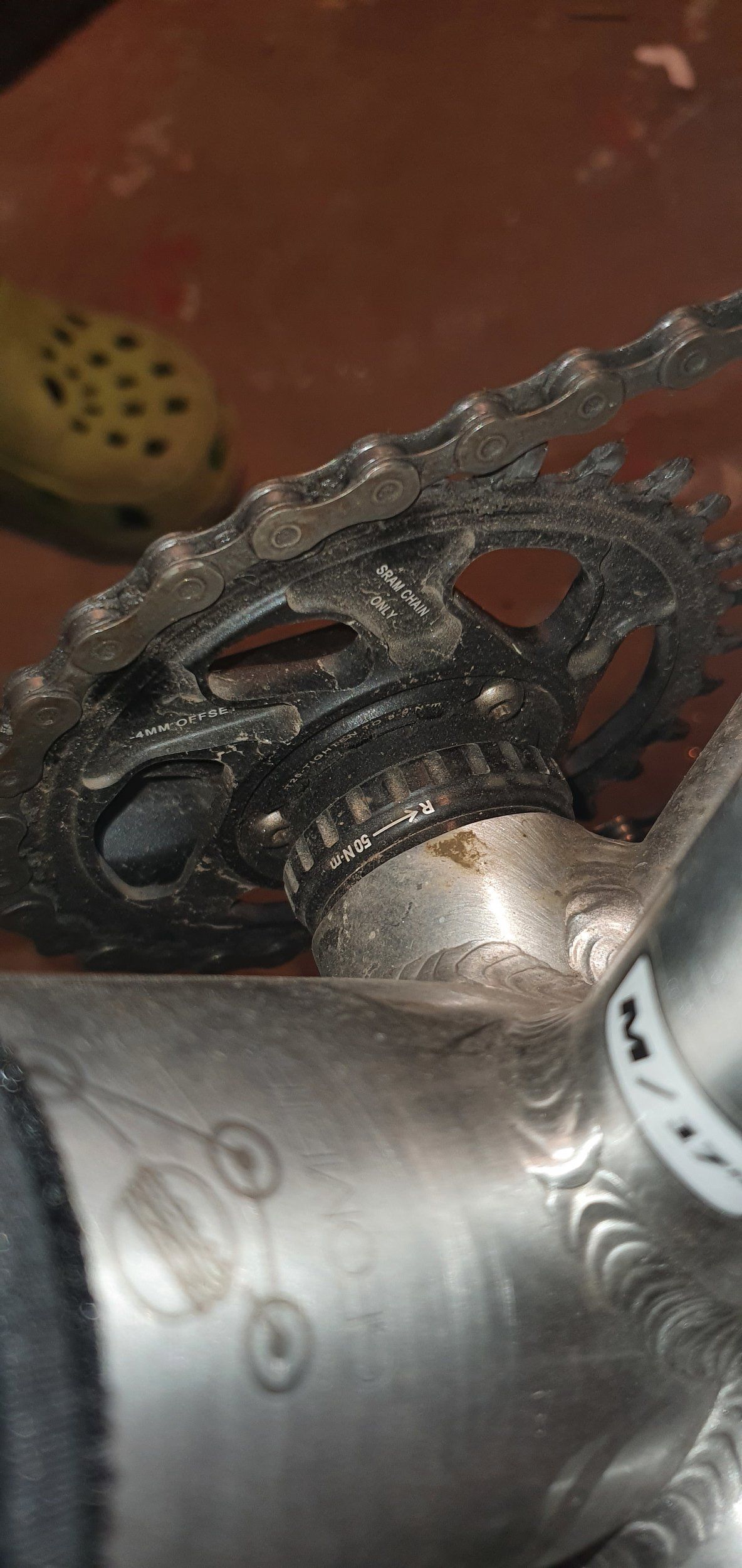

Jag har samma vevparti med SRAM på min White. Klingan var 30T -4mm offset.
Köpte Wolf Tooth Camo P2 spindel och 32T oval. Det blev bra men eftersom jag pendlar med den så var 32T för litet med så bytte till 34T oval förra veckan.

Tjena vart sugen på prova har ju 30T på min white fatbike behöver man byta kedja för gå upp till 32T?
Visa bilaga 581500
Ingen som har koll på om klingan är boost eller inte?

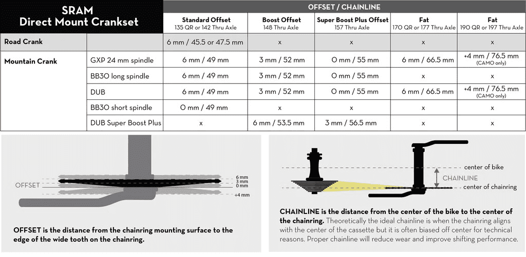

Beror ju också på vad som tillverkarna anser vara plus och minus :) I bilden så anges 3 och 6 utan tecken vilket borde betyda +. Således borde 4 vara negativ i förhållande till de andra. :)

Offset på kedjelinjen räknas från centrum av ramen.. men offset på själva drevet i sig är ju i förhållande till ett platt drev. Där någonstans uppstår förvirringen...

Ah, så då är jag fu**ed alltså, iaf när det gäller Sigeyi AXO, fick nyss svar från dom också, "left side" side beror ju på vilket håll man tittar från, men efersom dom säger boost 2.7mm och non boost 3.5 så måste det ju betyda att båda bygger inåt, jag ska ju ha utåt. Tänker jag rätt? :
Thanks for your inquiry.
Is there a offset indication on the direct mount chainrings or the spider of the crankset?
If you don't want to change the chain line, that means you need to find a power meter spider which has the same offset with your original direct mount chainring or spider.
The offset of AXO-SRAM-MTB-BOOST-4-104 is 2.7mm(left side of the chainring installation surface).
The offset of AXO-SRAM-MTB-NONBOOST-4-104 is 3.5mm(left side of the chainring installation surface).

Hmm det kanske finns hopp ändå, och trevligt att dom svarar på söndagar:
When the offset is towards outside(away from the bike frame), we will use +Xmm.
When the offset is towards inside(close to the bike frame), we will use -Xmm.
According to your pictures of the crankset, the direct mount chainring looks like away from the bike frame. That should be +4mm offset.
But we don't know why SRAM prints -4mm on the chainring. May be you can ask SRAM for confirmation.
If +4mm offset is true, then we can install the chainring on the out side of the AXO-SRAM-MTB-BOOST-4-104 power meter, the offset will be +3mm, just a little bit less than +4mm.
Sugen, men det innebär att jag måste gå upp till 32 kugg… Får väl se till att bli frisk, ut å cykla och känna efter om en 32 skulle vara OK…
