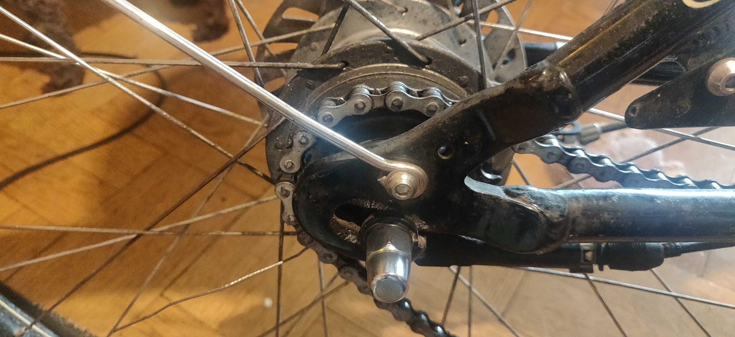

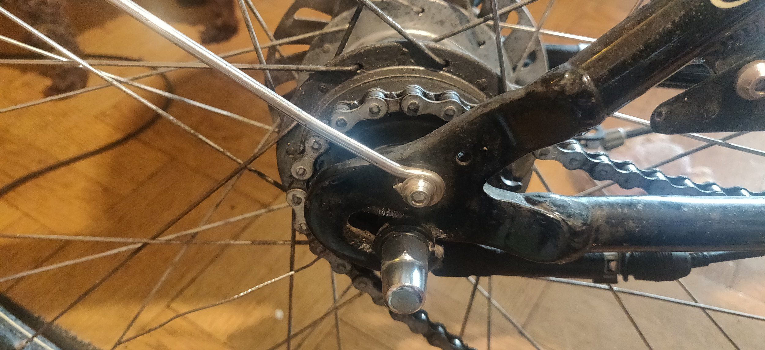

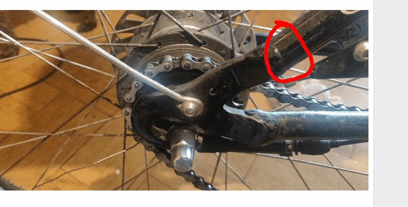

Har du lossat bromsarmen eller vad den heter? Om den inte är lossad så sitter hjulet fast trots att du lossat på muttrarna. Sitter på vänster sida och fäster runt kedjestaget. Dold bakom röret på bilden, men jag har ringat in var den döljer sig.
