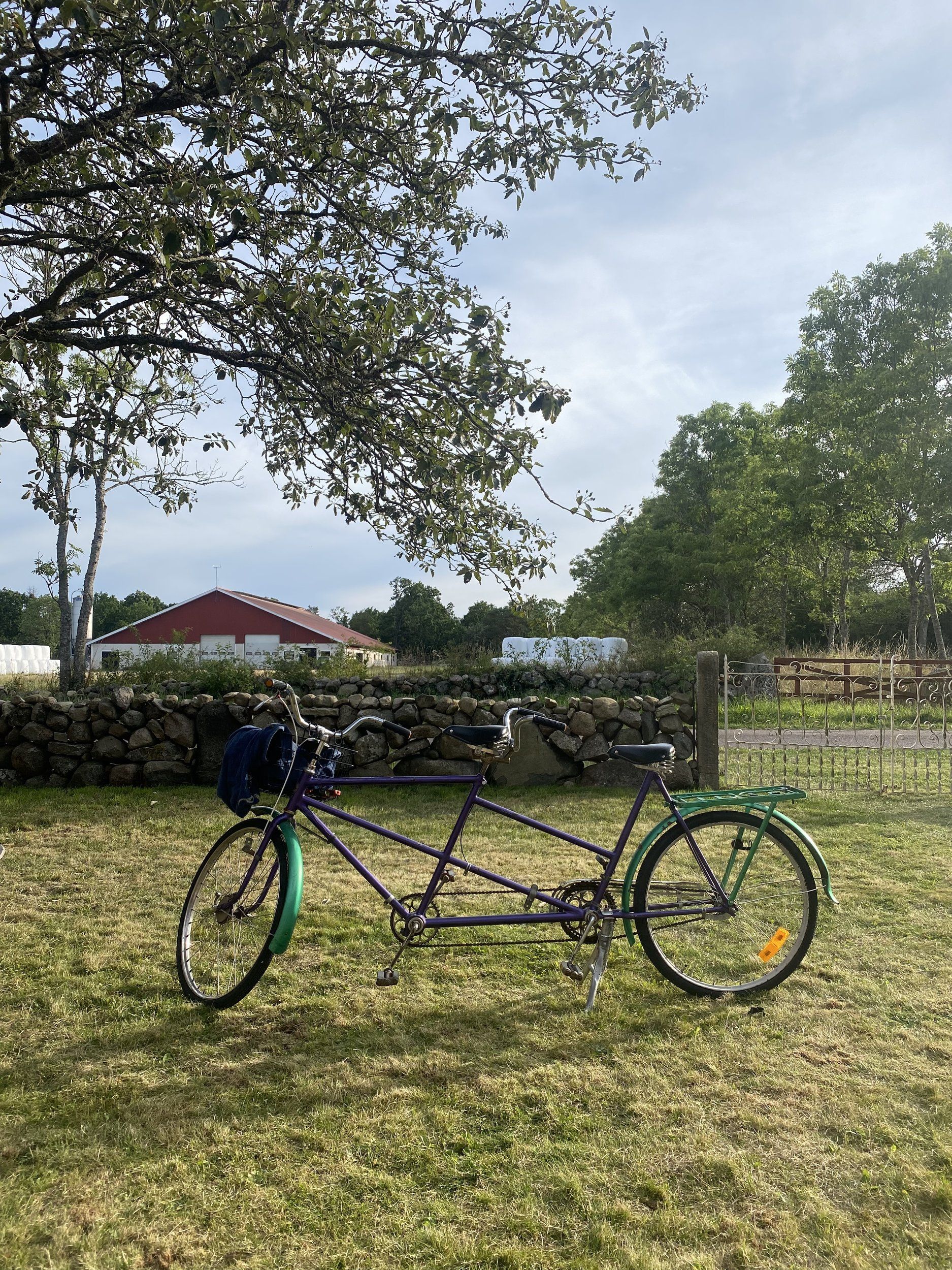

Tog en sväng till landet och hitta mor och fars gamla tandem. Den är helt katastrof och går inte att cykla på, hjulen åt helvete och det går inte att bromsa - typ.
Så jag tänkte ta mig lite tid och så att fräscha upp den och skaffa lite mer moderna prytlar. Här är odjuret, det är en Apollo tandem från Varberg.

trumbromsar kan lockas till god funktion, men vill du skaffa en givetvis extra förstärkt gaffel till skivbroms finns förstås fördelar.
navväxel bak på en tandem förutsätter nästan att främre åkaren är starkare än den bakre och kan hålla emot i växlingsögonblicket, annars pajar navet i första uppförsbacke; när bakre åkaren trampar på fullt och främre försöker växla. växeknav brukar inte heller ha lager som står emot två personer plus packning någon längre sträcka.
en bra tandemcykel väger 20-22 kg, den där bortåt 40 och är dessutom sladdrigt mjuk i ramen. alltså tveksamt material att uppgradera.
förslag att njuta av den som den är, och leta vidare efter något bättre. det är inget fel på 26 tum och feta däck på en tandem.
