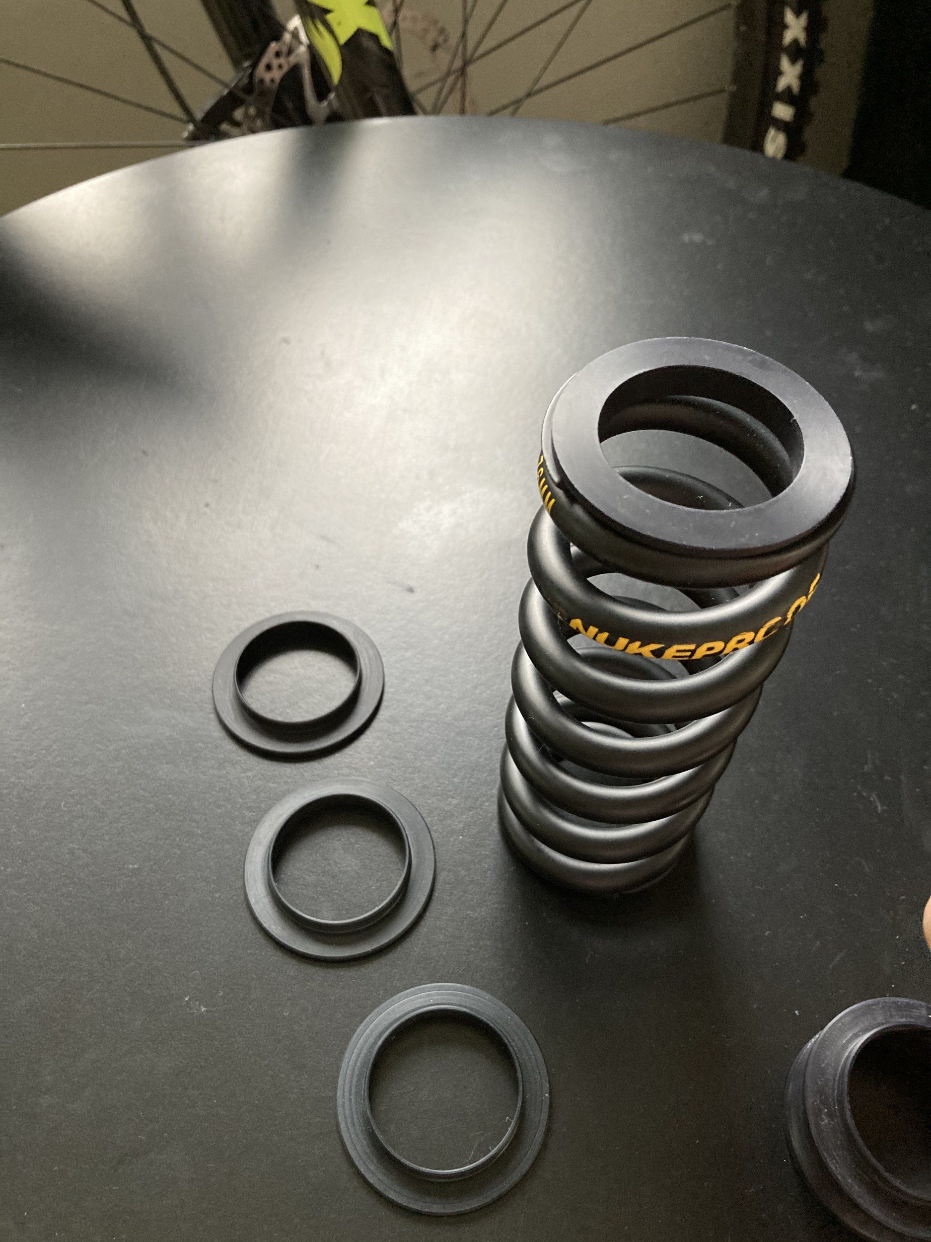

Kortfattat köpt en dvo jade, beställde i all hast en nukeproof fjäder och nu inser jag att dämparen vill ha 36mm ID fjäder och NP fjödern är 38mm. De går att rucka på fjädern när den är monterad. Gör de nåt eller kommer de skramla runt och förstöra dämparen?
Finns adapters? Hittade från NP men de var såklart slut. tack på förhand!

SAR har nåt det kallar för POM spacer. Vet inte om de har för 38-36 dock. Har för mig att deras fjädrar är 38.5 id.
Utan adapter kommer det bli kaos.

ok de där Sar pom spacers var endast för deras egna fjädrar. får väl skicka tillbaka skiten och köpa en ny, dvo fjädrarna i rätt dim. är ju slut överallt med. att de ska vara så svårt!
