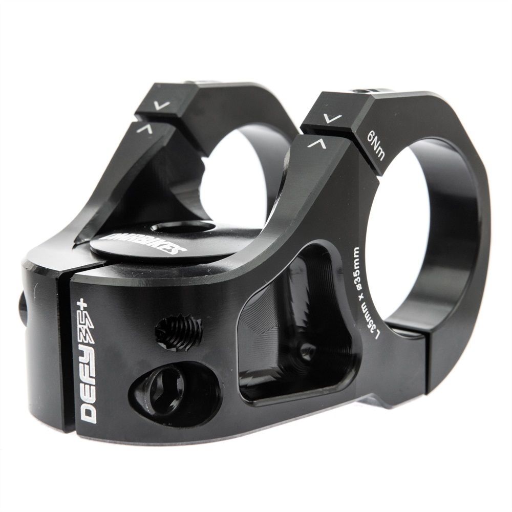

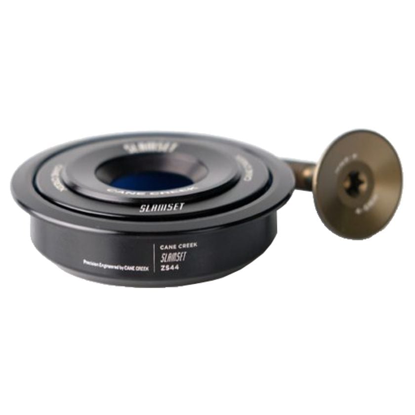

Om man inte vill ha styret högre ger kombon nedan ästan 2 cm vinst.
Zebb

Nice! Tror detta kan vara lösningen för mig faktiskt.
Tror dock jag lär köra lite rise på styret men det är jag ok med :)
Tack för tipset!
Styret behöver inte kommer mycket lägre med den här kombon. Infästningen för styret hamnar lite högre på Defy stammen än på de flesta andra.
EpicEra
Förlänga styrrör till gaffel?
Kanske det, men jag har styret rätt högt redan så skulle tippa på att det behövs.
Men det märks :) Börjar med kombon och ser vad jag tycker.
