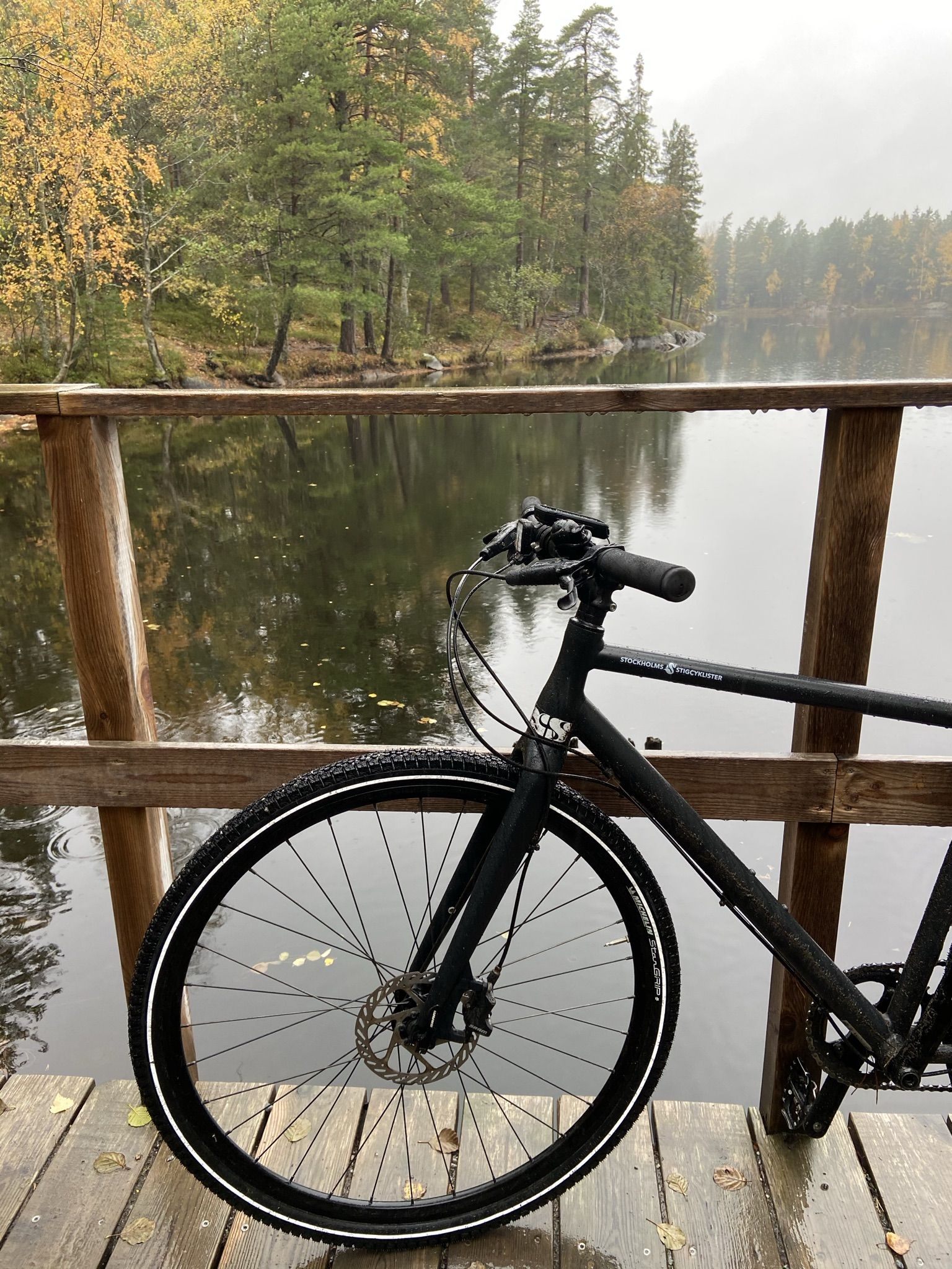

Hej,
Var någon tjuv som tyckte det var rimligt att sno framhjulet på min pendlarhoj med hundratals-mil-i-alla-väder-skick.
Tänkte om det är smart att uppgradera till ett hjul med navdynamo? Gillar tanken att alltid ha lampor på och slippa ladda-processen. Iom enbart pendling och stadstransport gör det inget om det är lite mer tungrullat.
Tips på hjul som passar?
Vill inte bygga ett själv.
Skivbroms (SRAM), 28”, QR-axel.
Bifogar bild.

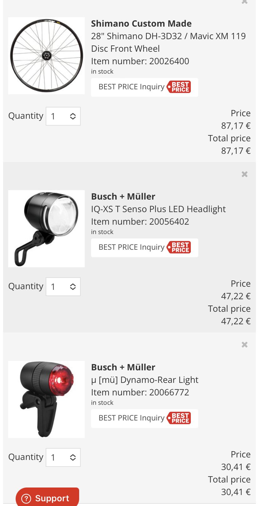

Kommer det här att funka, tro?
Visa bilaga 519693
Jag köpte mer eller mindre exakt detta kittet till min fru (annan baklampa). Monterades i förrgår.
Allt var rätt smidigt och passade fint. Kablar följde med framlampan.
Jag är nu avundsjuk.
PS svårt att se att den fälgen skulle vara smal. Den är bredare än de flesta som levereras standard på sådana cyklar skulle jag tro.
Det är bara en reflex hos vissa att säga att alla fälgar är för smala. Det kommer att fungera utmärkt!
Edit: hsr 466d med 42mm däck själv
