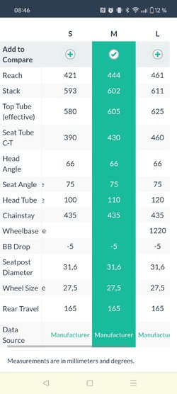

Det är en Lapierre Spicy jag lagt en hel vår på att totalrenovera och jag vågade köpa den just för att den hade 20mm längre effektiv top-tube än min gamla Canyon Strive.
Först trodde jag att det helt enkelt var "ont i ryggen" men när jag klämde runt lite på mig själv så gick smärtan rätt upp i skallen igenom ryggen när jag klämde på mina höftmuskler...
Men va roligt och tråkigt på samma gång, den nya ramen är ju dessutom den modernare versionen av Spicy, beslutsångest och bålträning på schemat.
    157.6 KB · Besök: 51

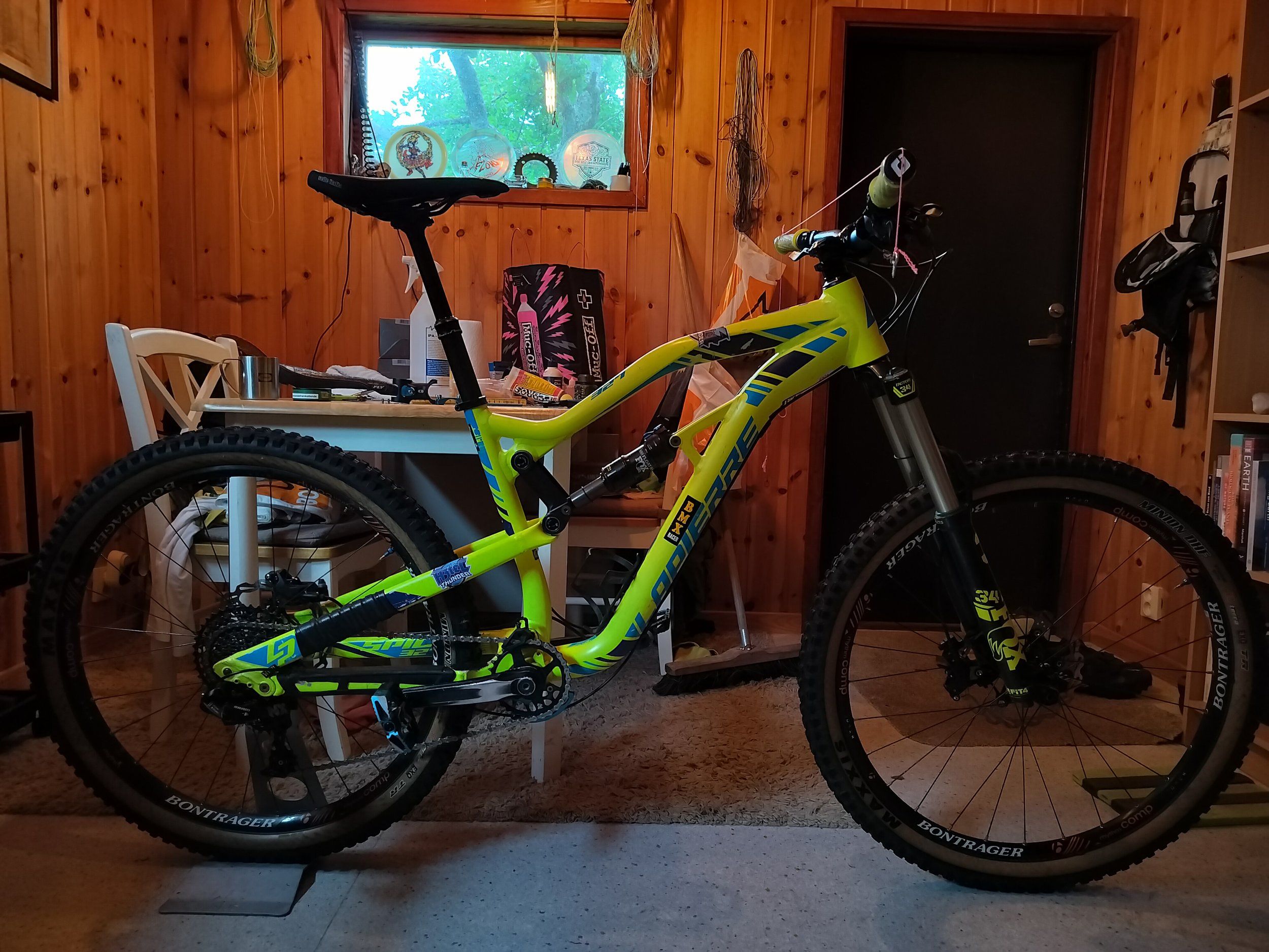

Dåligt ljus men här är åtminstone en bild.
Jag inbillar mig att jag har bra balans med överkroppen, ingen direkt vikt på styret utan kan lyfta händerna ifrån handtagen.
Värt att tillägga är att jag här har bytt tillbaka till 45mm styrstam efter att ha kört med 65mm under sommaren (för att simulera en Large).
Det är uppenbarligen inte optimalt att försöka optimera en och samma cykel för långa sloppy rides och amatör-enduro/freeride men det är åtminstone lite roligt, tills kroppen säger ifrån. ?
Jag mätte upp min kropp enligt en bike fit guide och jag har ett par cm längre ben och ett par cm kortare överkropp än gemene man på 185cm.
Vad säger ni om 2cm längre styrstam vs 2cm längre ram? Kommer det göra en noterbar skillnad eller skall man spara pengarna till liftkort och däck?
