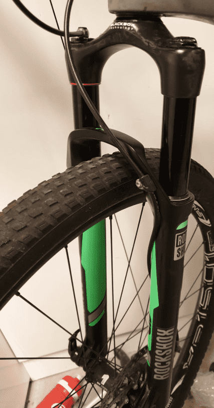

Jag har en Rockshox Recon TK Silver / 29” solo air Från 2013 som jag tänkte göra en första service på...
Någon som kan hjälpa med vilken modell jag borde ha? Serienummer börjar på 02T3 som tydligen betyder den tillverkades vecka 02 år 2013. Men enligt länk medan finns denna endast som 2012 och 2014. Lite tidigt för en 2014 eller? Troligare med en sen 2012?
Detta påverkar nämligen om man ska hälla en skvätt olja ”där nere” eller inte alls:

Eftersom det står TK Silver / 29" på gaffeln så borde det kanske vara en TK 29 eller vad tror ni? Sådana fall finns denna endast i årsmodell 2012 vilket då borde vara det jag har. TK 29 ska ha mindre olja än övriga modeller av nån anledning men då får jag chansa på dessa volymer.

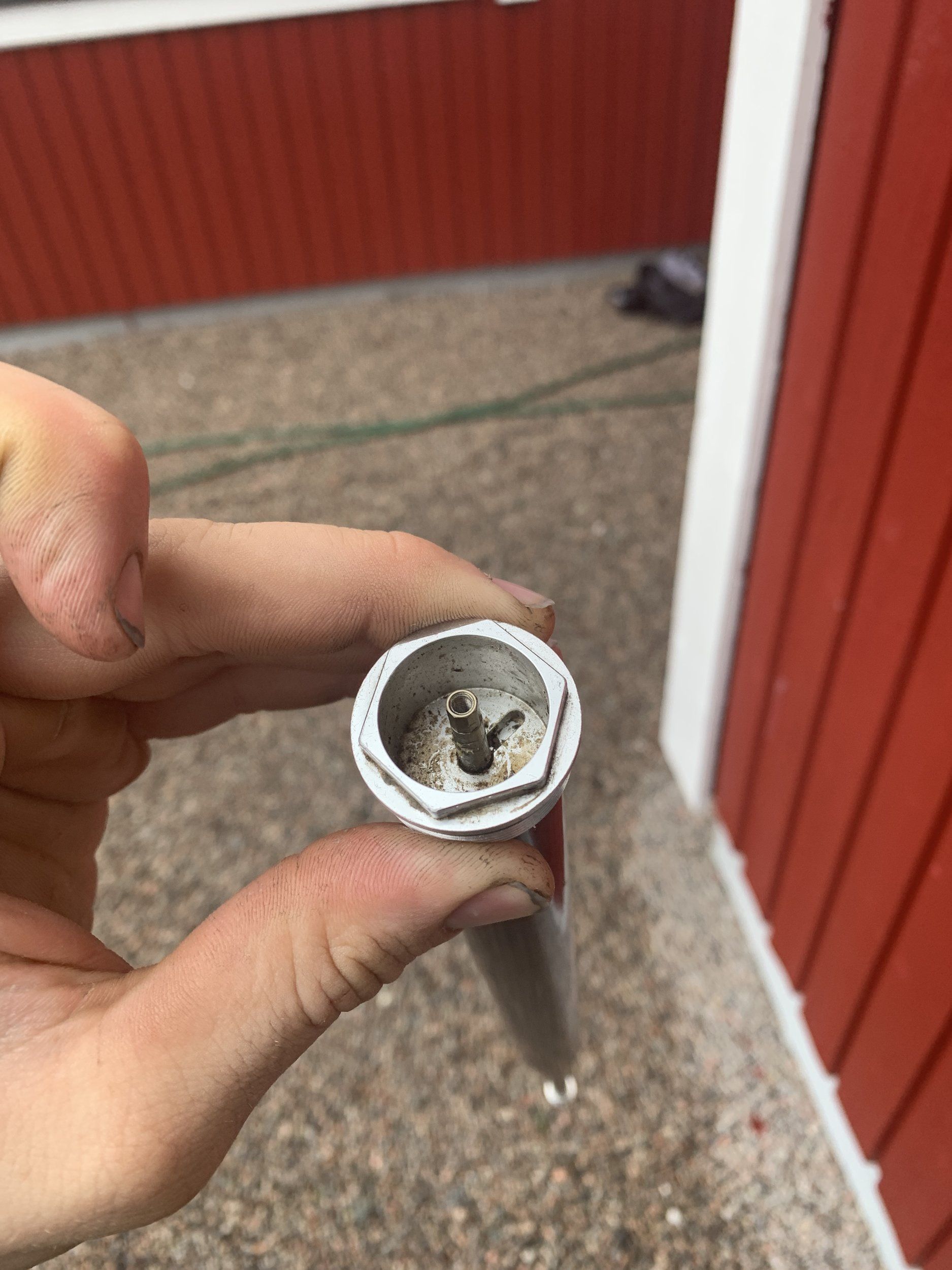

Gjorde storservice på en gammal gaffel (2014) Rock Shox SID XX WC Solo Air.
Svårt att ta reda på hur mkt oljevolym i dämpardelen men jag runt 100ml.
Sen undrar man hur viktigt det är det här med viskositeten, jag körde 15W i både nedre benen och i dämpardeln.
Remote-hydrauliken fick jag inte riktigt att fungera, men vad ska man med den till.
Visa bilaga 429425
Du skall ha 5wt i dämparen, 15wt i ytterbenen. Den kan bli rätt så trög i komp/retur med 15wt i.
Oljan skall nå något över kompressionsenhetens nedre vägg. Du får ha ett ordentligt kit för att avlufta remoten, den skall ha väldigt tunn olja (under 3wt)
