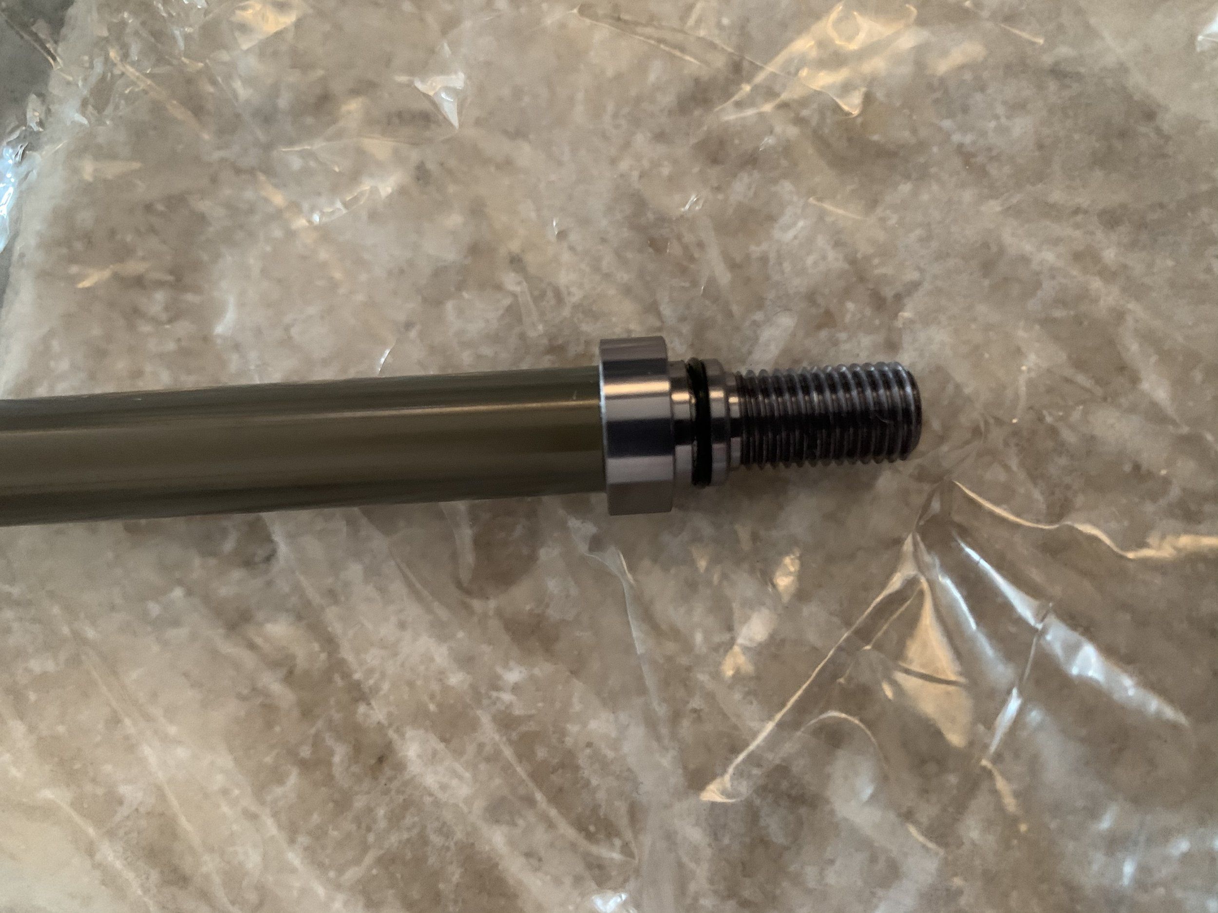

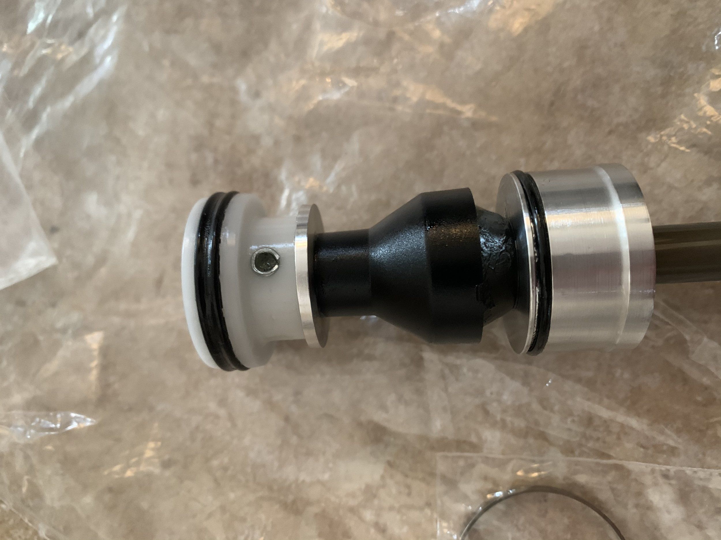

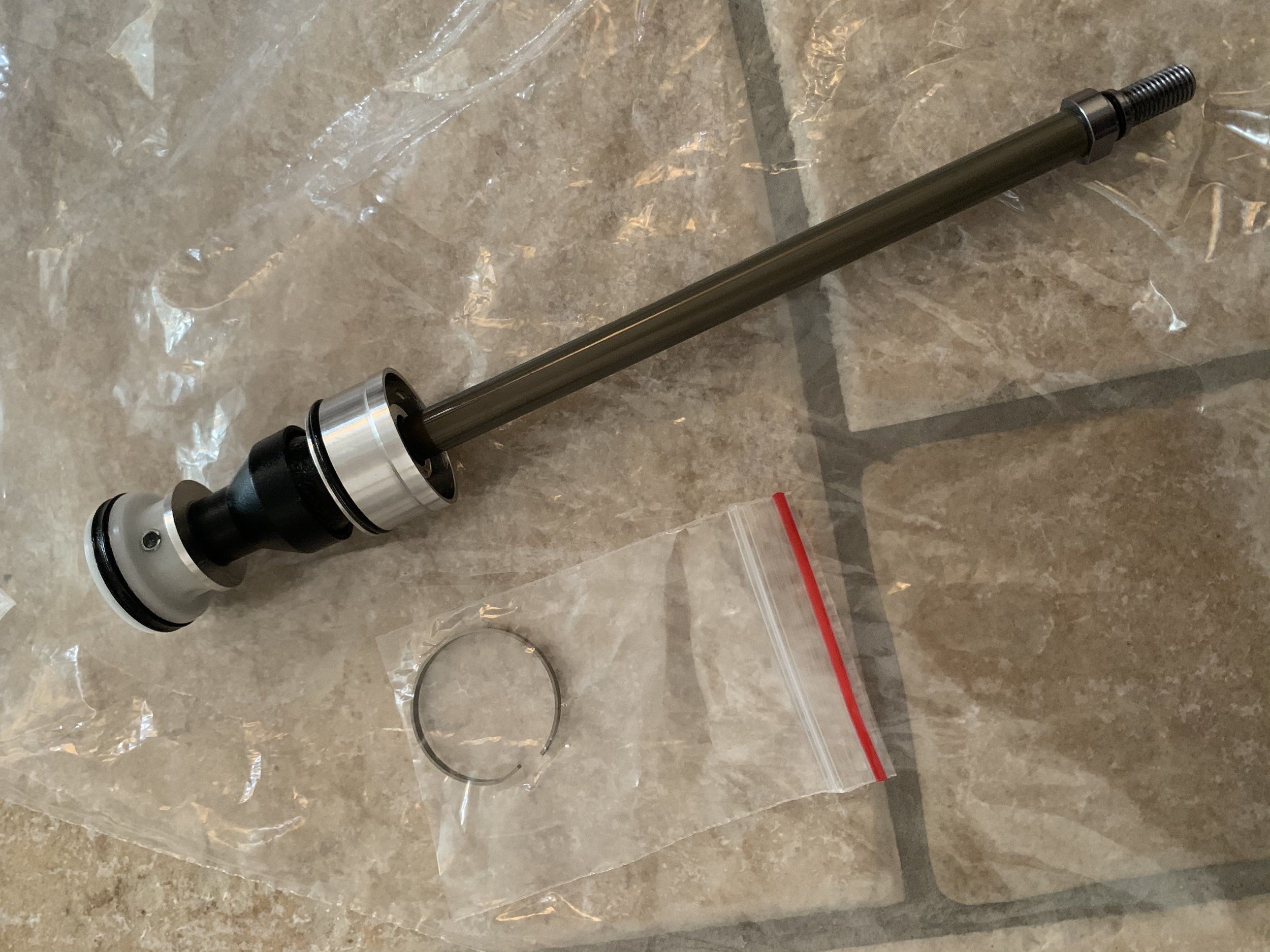

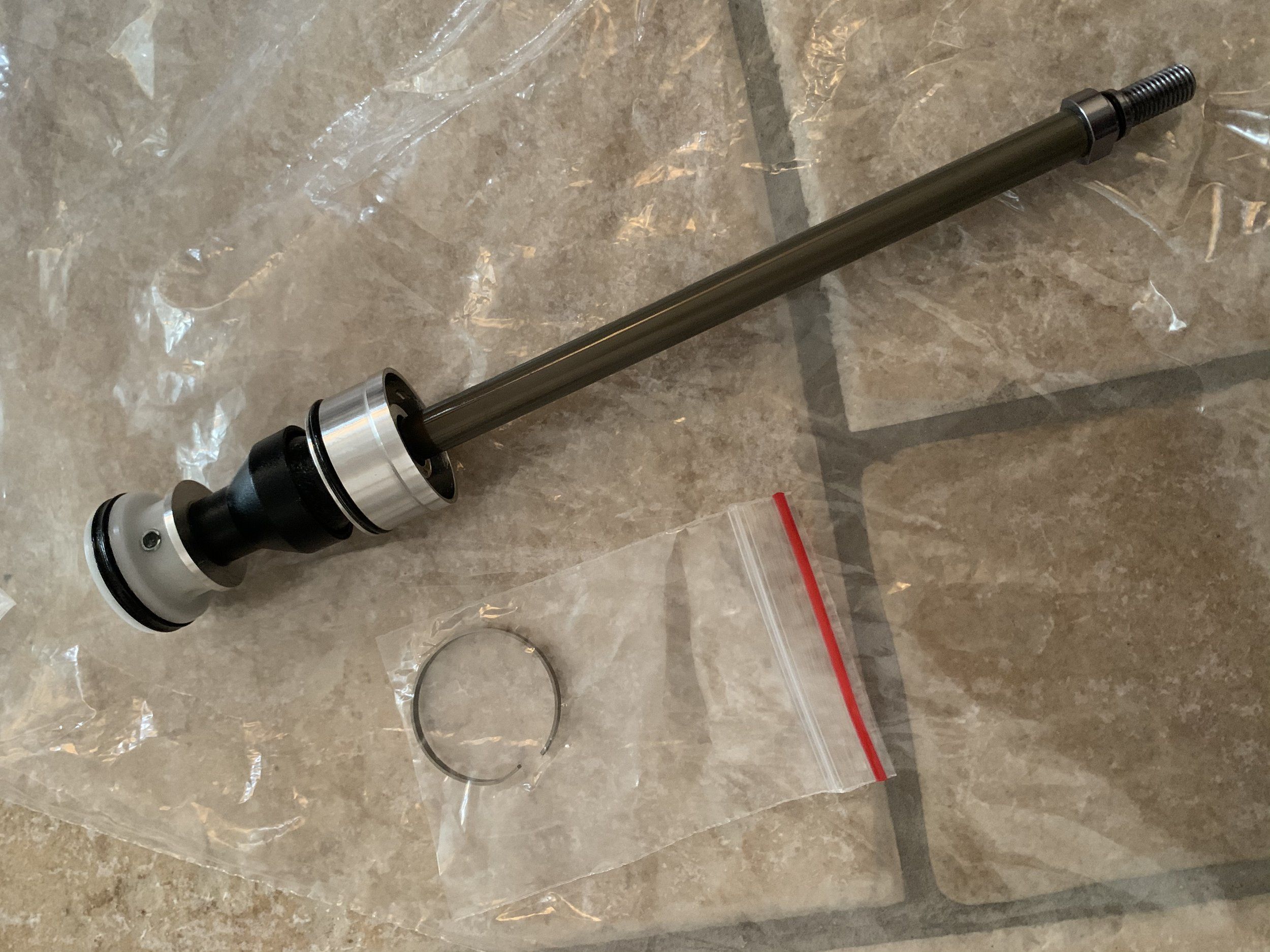

Blir lite lätt tokig här... har en 2021 Fox 34 grip2 som jag vill förlänga från 130 till 140 mm. Köpte ett air shaft som jag tror (!) ska passa men sedan blir jag osäker. Googlar man runt är det bilder på massa olika varianter med neg plate assembly i både aluminium och plast. Och på några sajter påstås att vissa ENDAST funkar till 2017-2019. Någon som vet om 2021 års modeller har något speziale vad gäller air shaften? Vill inte ha något top out clunk-problem eller annat ju. Och går det att ta reda på exakt vilket skaft jag har? Fick med det i en påse där artikelnummer står men för 130 mm (130 är överstruket med kulspetspenna och det står 140 istället, så det jag fick kan ju var lite vad som helst).

Du skall ha 820-02-528-KIT, totallängden för 140mm NA2 är 241mm. 2021 34or nyttjar samma shaft som tidigare år, men 2021 36or har annorlunda mot tidigare år.
Yes, jag har sett den koden (som såklart skiljer sig från koden som står tryckt på förpackningen jag har framför mig) och greppat att det är den som gäller. Men utseendemässigt skiljer sig alla bilder som dyker upp när man letar efter denna sig åt. Så blev bara lite osäker på att jag har rätt.
Och på t.ex Worldwidecyclery så säger dom att den endast passar till 2018 och 2019.
Antar att det jag undrar över är om det är just en 820-02-528-KIT jag håller i handen (på bilden). Den är ju köpt begagnad här på happy och jag gissar att föregående ägare installerade den 130 mm som var i påsen och lade ner den gamla 140 mm i påsen.
Mycket bra info vad gäller totallängden och att det endast är 36:orna som har nya shaft mot tidigare år! Det gör det ju förmodligen rimligt att anta att detta funkar givet att det är 241 mm långt... Nu återstår bara jakten på crush washers eftersom de verkar svåra att få tag på... kanske någon LBS som har lite i lager med lite tur.
Stort tack!
