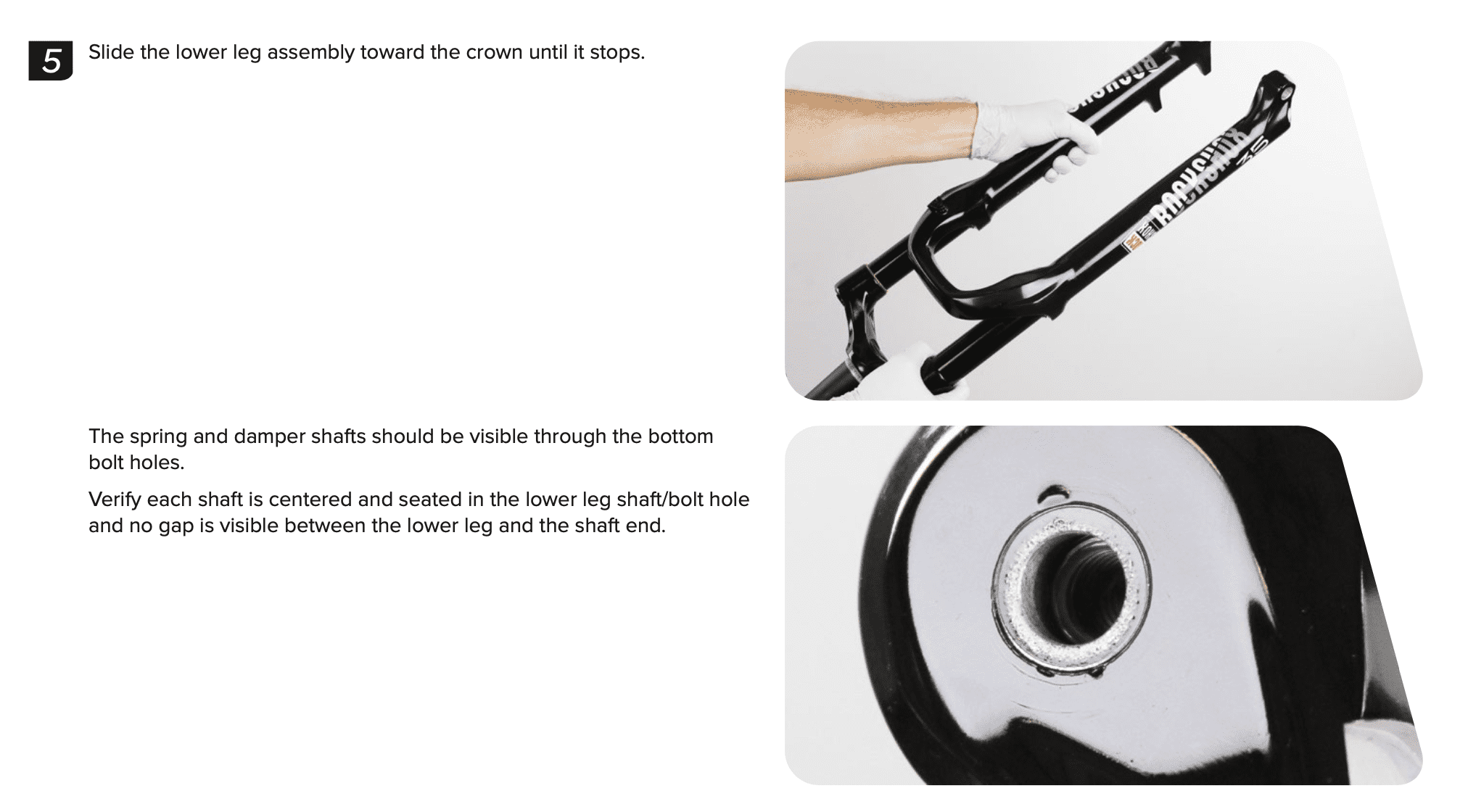

Skalman_
Frågetråden om dämparservice
Efter senaste underbensservicen fick jag fork suck på RockShox-gaffeln. Med 103 psi som är mitt rekommenderade tryck så saknades det 15 mm i vilande läge, trots att jag pumpade 20 psi åt gången och gjorde tryckutjämning. Buntbandstricket löste problemet men uppenbarligen gör jag något fel när jag sätter på underbenen. Servicemanualen säger att man ska trycka på underbenen tills det tar stopp, men då finns det ju ingen luft i underbenen när man tajtat åt och börjar pumpa upp.
Visa bilaga 556743
Vad gör jag för fel?
Det är väl bara att skruva på muttrarna ett par varv och sedan pumpa upp fjädern innan du drar dem till moment?

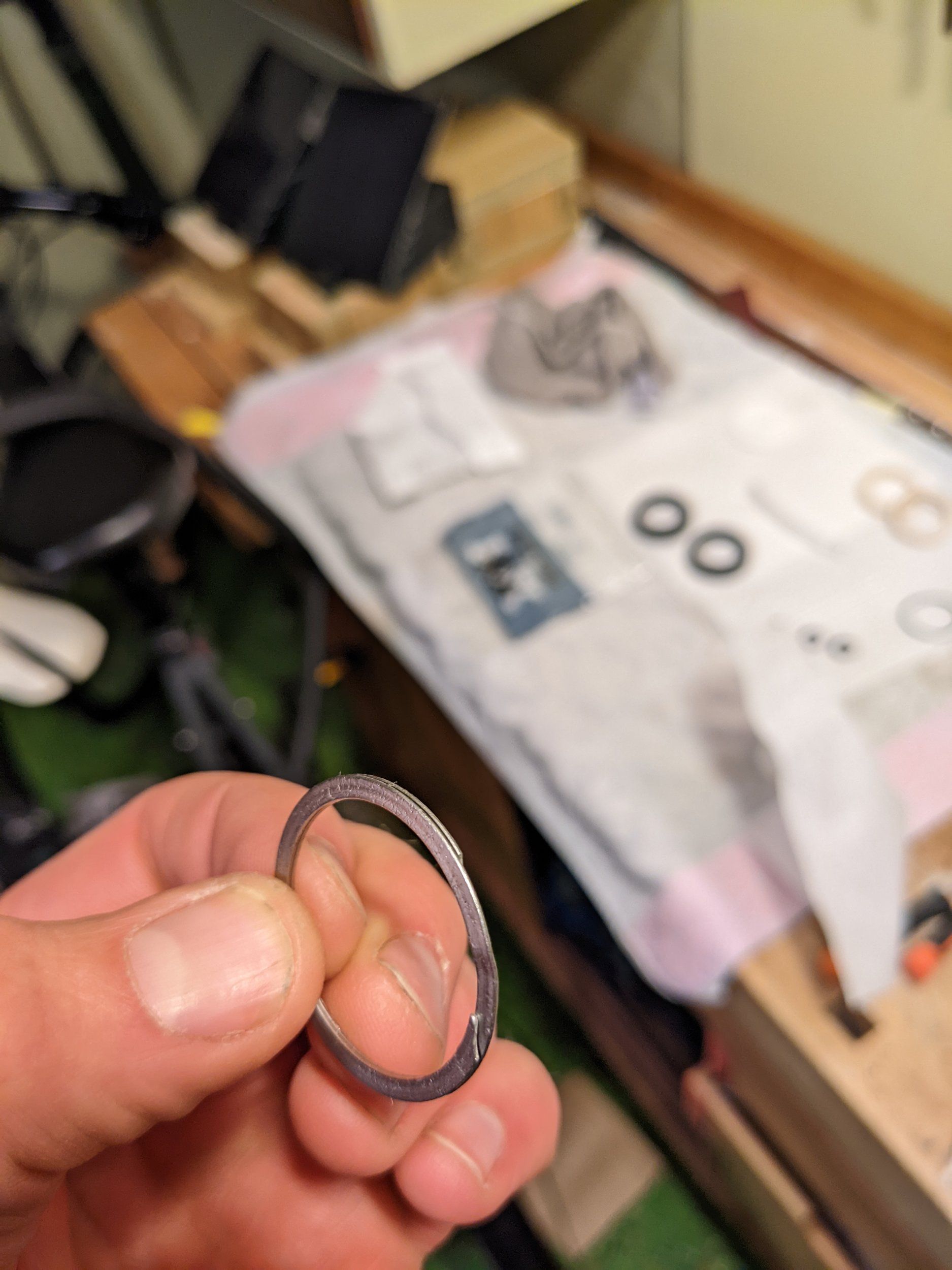

MarcusL79
Tips på hur man får tillbaks fjäderbrickan, som är rätt stor? Den såg inte likadan ut som på klippen jag hittar. Den snurrade inte heller fritt där jag demonterade den.
Edit:fick dit den genom snurra varvet runt samtidigt som jag pressade ner den försiktigt med skruvmejsel.

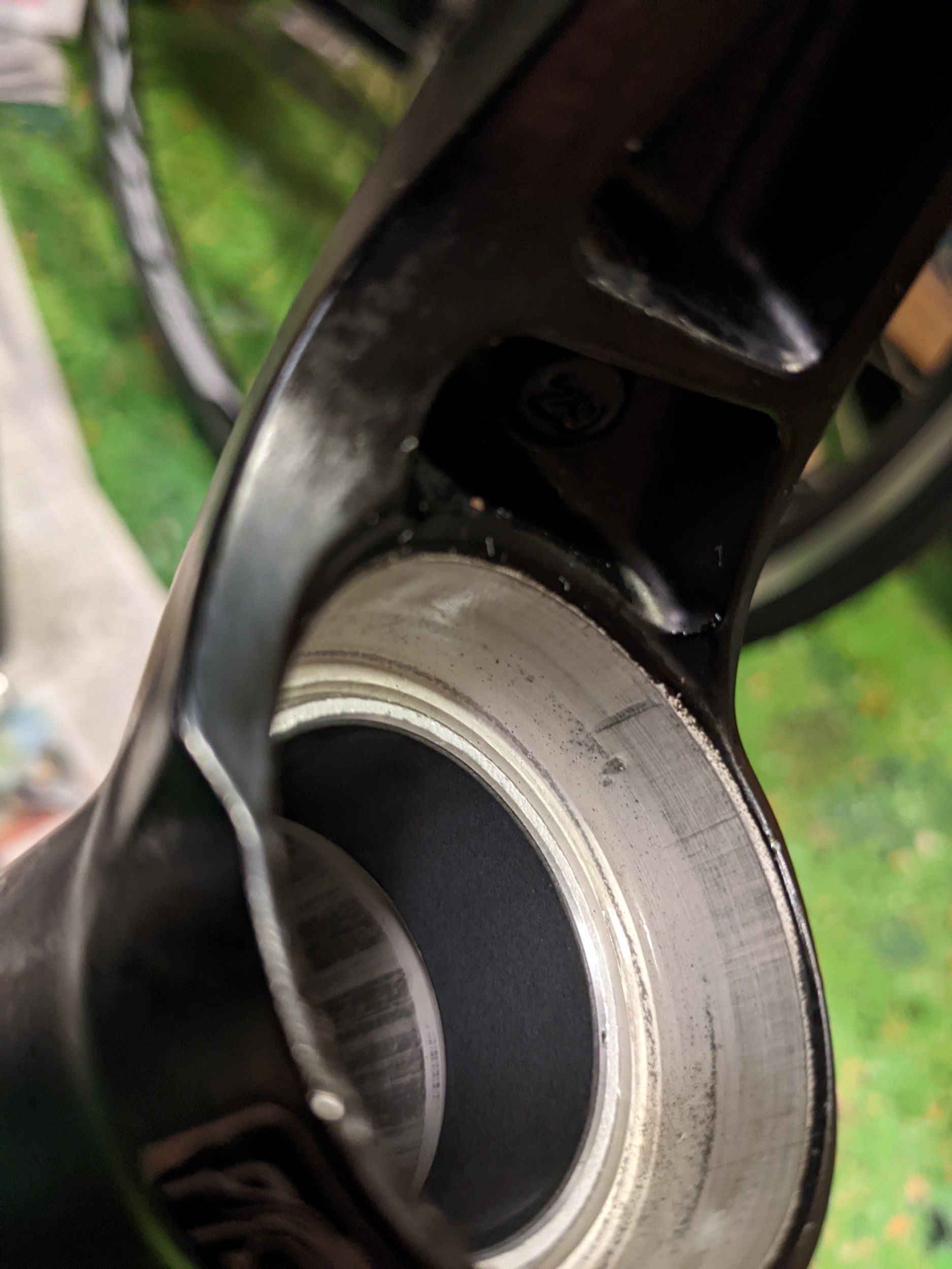

MarcusL79
Skit också..råkade repa insidan av underbenen när jag skulle demontera packboxarna.
Tror ni det går bra ändå?
Kan man göra nåt åt det?
    369.6 KB · Besök: 55
Mback72
Det där är inget att ligga sömnlös över. Jämna till ev. vassa kanter med smärgelduk och i med nya skumringar och tätningar bara. Hade varit värre om du repat bussningens glidyta.
