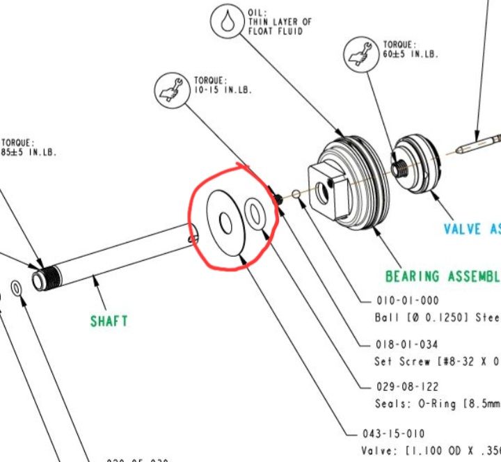

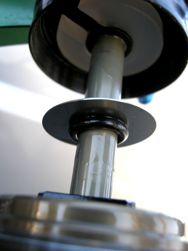

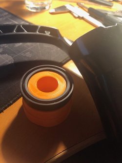

Vilken funktion fyller bricka + o-ring på bilden? Gjorde air can service på min fox dps, men tryckte inte ner dom längs skaftet så att dom låg mot volume spacern innan jag skruvade ihop. Har fått intrycket att man ska göra det. Är det ett problem? Dom borde väl röra på sig ändå därinne? p4pb6703309.jpg Screenshot_20220731-093045_Firefox.jpg
AndersJB
Frågetråden om dämparservice
Brickan håller volumespacern på plats,och oringen håller brickan på plats.(funkar även som ett enkelt genomslagsgummi)
Kommer hamna rätt när den komprimerad max.
Töm dämparen på luft och tryck ihop den max så ligger det rätt sen.👍
Lite lustigt om det är funktionen iom att volume spacern satt som berget och brikan flyttade sig bara man vickade på dämparen. Men det borde ju sätta dom på plats med en maxkomprimering.

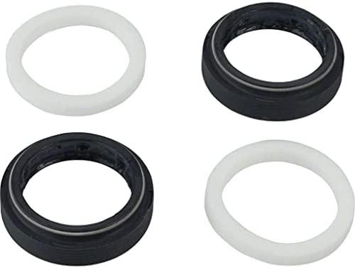

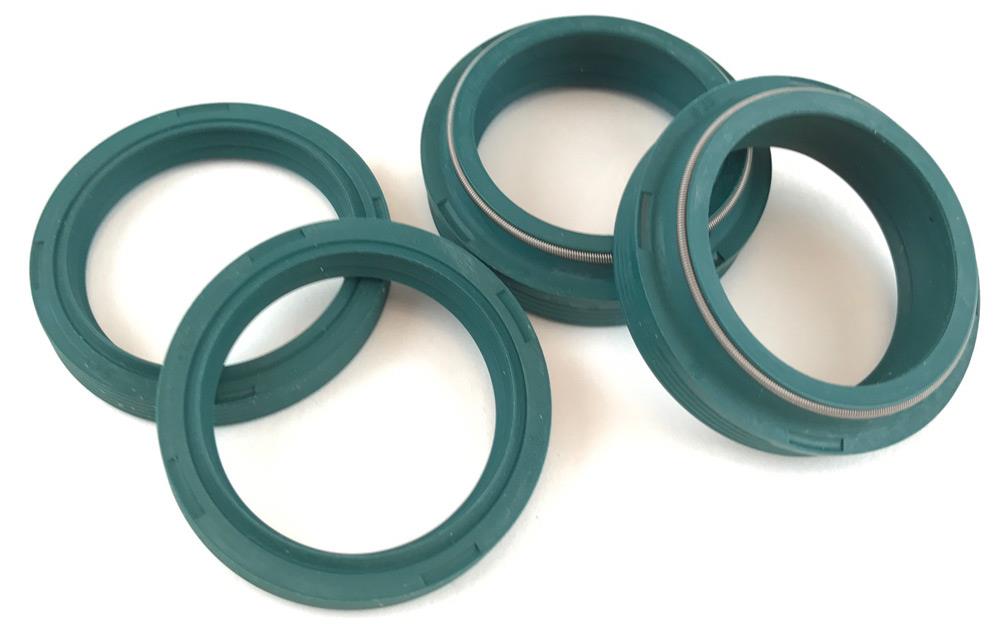

Jag undrar om någon har pejling på Boxxer gafflarna från 2010?
De har originalmonterade radialtätningar + dammtätning (ingen foamring).
Men alla seals jag hittar för 35mm nu är en foamring + en dustseal. Alltså ingen radialtätning.
Den nya typen ser ut såhär, och det är endast dessa jag finner i butiken:
Den gamla typen ser ut såhär, men är svart:
Om man skall vara sjukt petig så är nyaste typerna från RockShox utan "flange" / fläns så man kan i teorin banka ned dem så djupt man vill. De skall också ha en foam ring. SKF modellen har flange / fläns.
Jag har redan sabbat ett par sånnahär, för de är svårare att driva in rakt (de är stenhårda också, så om man bänder ut dem efter en snedmontering så böjer man dem, och de verkar svår att böja raka igen)
Så frågan är egentligen.. kan man använda de nya typerna med foamring även på gamla gafflar? i rockshox produktbeskrvning står det MY2012->.
link till 35mm original seals

Ingen som vet om man kan köra de nyare 35mm Boxxer sealsen i en gammal 2010 35mm? Även om de nya har foamrings och är flangeless?
Hittar ingen som säljer den gamla typen längre..

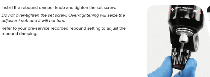

Hejsan,
Jag köpte en beg cykel med en RS Pike RCT3 gaffel(2015)
Upptäckte att reboundskruven sitter fast och jag har googlat runt för att hitta en lösning.
Det närmaste jag kommit är detta ur 2018-manualen, men utan förklaring till hur det löses:
Någon som har erfarenhet av detta?

Menar du att du inte kan rotera returjusteraren alls?

Precis, testade med en insexnyckel och då känns det som att det sitter fast och när det "släpper" så känns det som att man gängar ur en skruv utan att det klickar, så jag vågar inte röra så jag inte förstör något...
Ta loss skruven som sitter i botten av benet och se om du kan få i en insexnyckel tills den bottnar, testa sedan att vrida igen.
Känns som plastdetaljen inuti röret som insexan snurrar på kärvar. Är gaffeln väldigt snabb/långsam i returen?
Den är snabb i returen det var därför jag skulle justera.
Jag ska boka tid hos MKcycling så får han serva den. Jag har en till Pike som jag kan använda så länge som tur är. Men man är ju nyfiken och vill gärna pilla lite för att få det att fungera.....

Troligt då att den har kilat fast sig i det snabbaste läget, det kan hända att den är utskruvad ända mot bottenskruven och kilat sig där eller nått ändan på gängan och nypt på det viset.

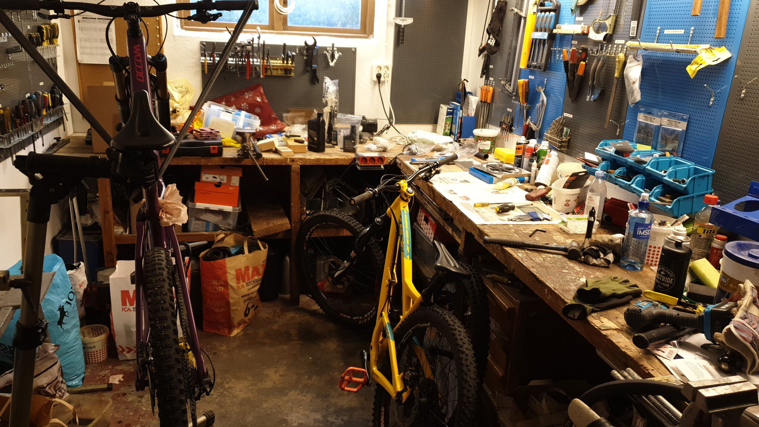

Så nu när frågan ändå är uppe.. (har tänkt posta den i "frågor du aldrig vågat ställa" tråden flera gånger..
Hur använder ni mekstället snabbt och effektivt vid ex gaffel service? Och var gör ni av styret med broms/växel reglage?
Känner mig dum och långsam varje gång.
Har inga bra ställen att fästa klämman i ramen. Droppen är känslig vad jag förstår och sadelstoplen måste jag mäta längden på innan jag skruvar upp den, men det kanske man får ta.
I dagsläget slänger jag upp Mtbn på spinningcykelns styrhorn, hur stabilt som helst och alltid nånstans att lägga styret på..
