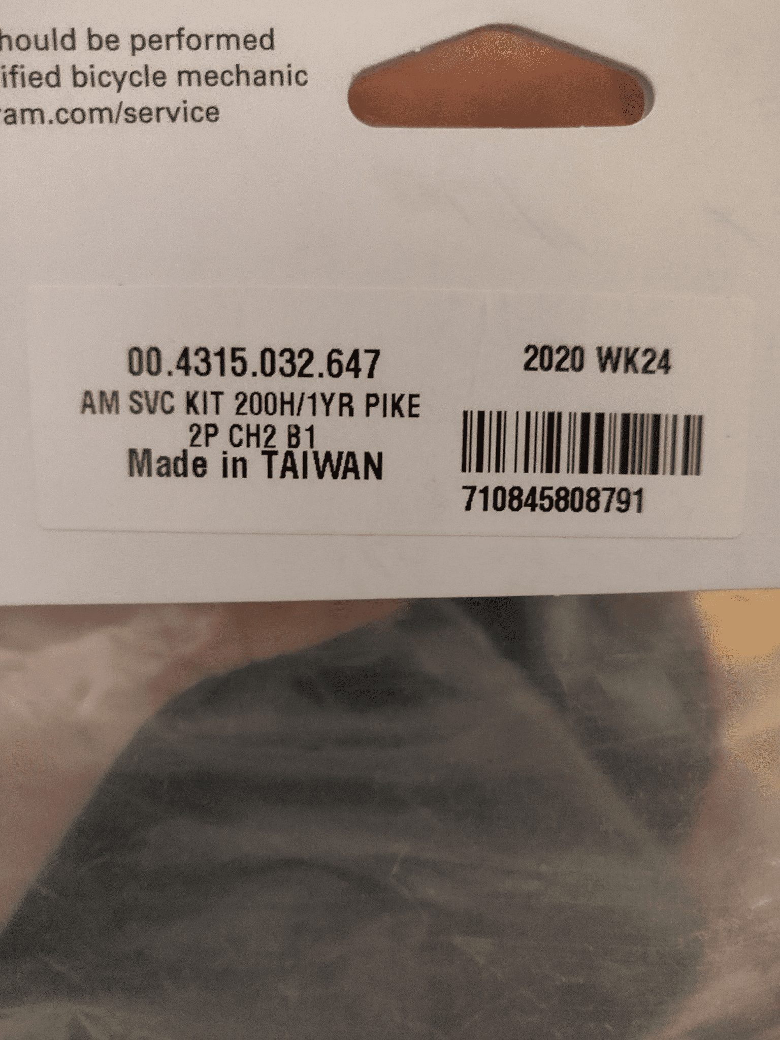

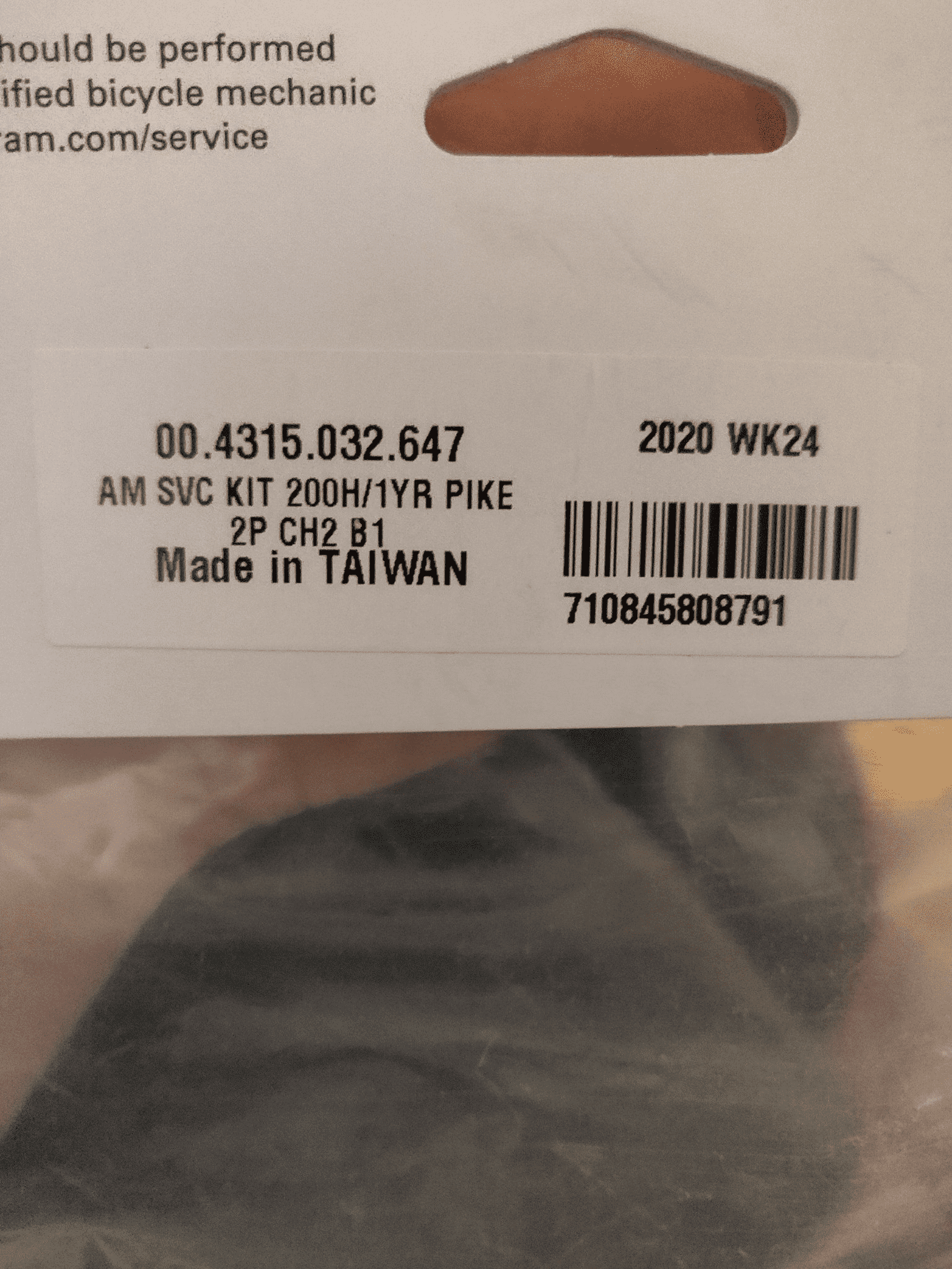

Hjälp med gaffel-service-kit!
Köpte ett servicekit till rockshox pike, tänkte att det passar min gaffel eftersom det stod 2018+, min gaffel är fr. 2019. Nu när jag sökte på modellnumret ser jag att servicekitet är till en pike B1 och inte B2 vilket min är, vad räknas som en pike B1 eller vad betyder det?
Min gaffel har modellnr. 50T85134795
Alltså en rockshox pike rc 140mm 2019, charger 2 dämpare. Debonair.
Står B1 för charger 1, eller är det solo air?
Visa bilaga 596788
Tittar på https://www.sram.com/en/service/articles/rockshox_spc_archive och där verkar B1 stå för debonair o B2 för dual position ?

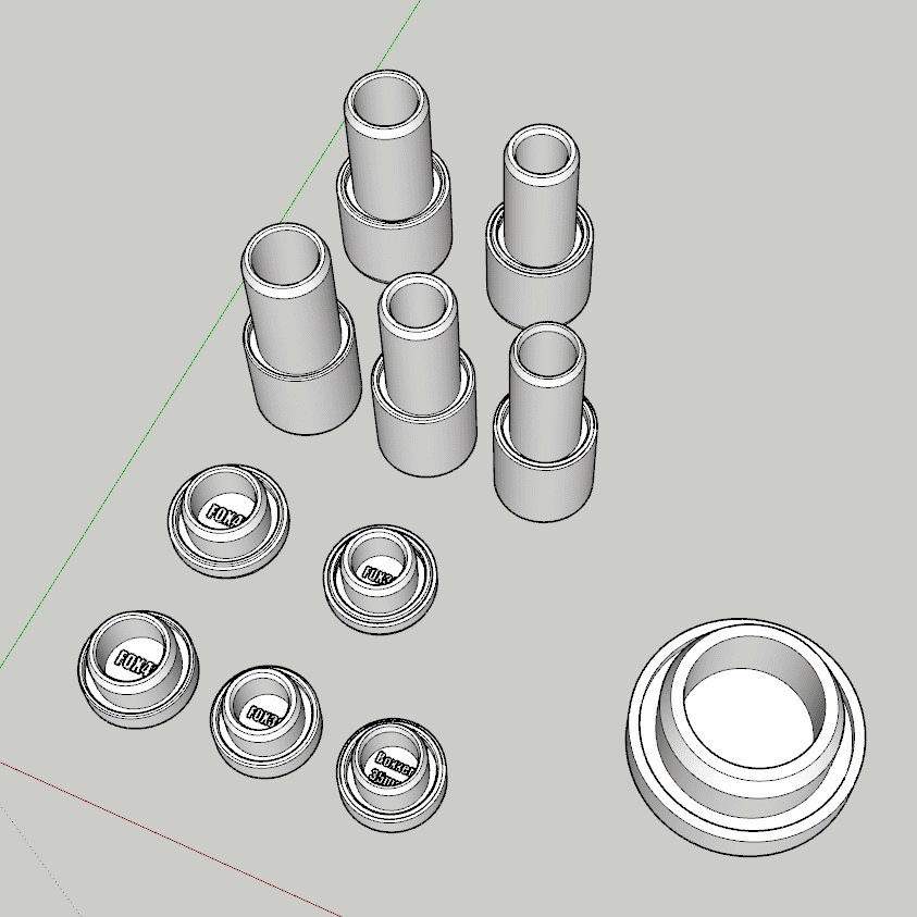

EDIT: Ritade upp några nya seal drivers, för den som jävlas med dessa nya flangeless. Hojta till om någon behöver STL modellen. Mätte upp från fox original drivers och gjorde två olika typer, en mindre som fint får plats i en verktygslåda.
