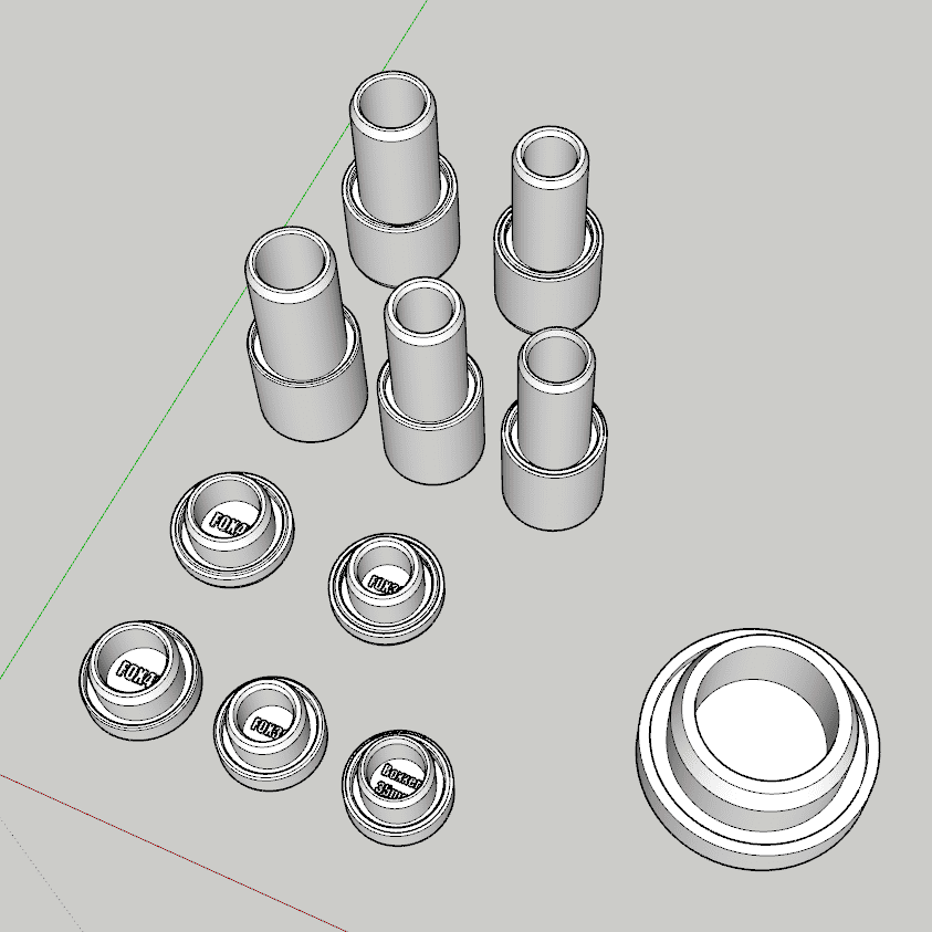

EDIT: Ritade upp några nya seal drivers, för den som jävlas med dessa nya flangeless. Hojta till om någon behöver STL modellen. Mätte upp från fox original drivers och gjorde två olika typer, en mindre som fint får plats i en verktygslåda.
Visa bilaga 603513
Jag tar gärna STL till dessa!

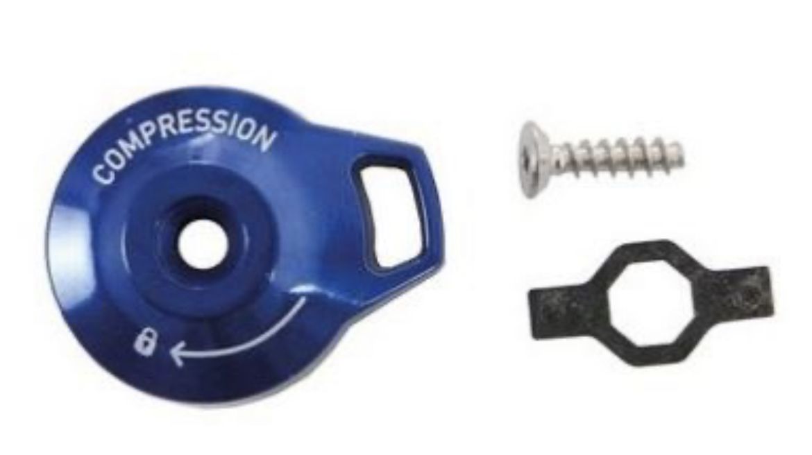

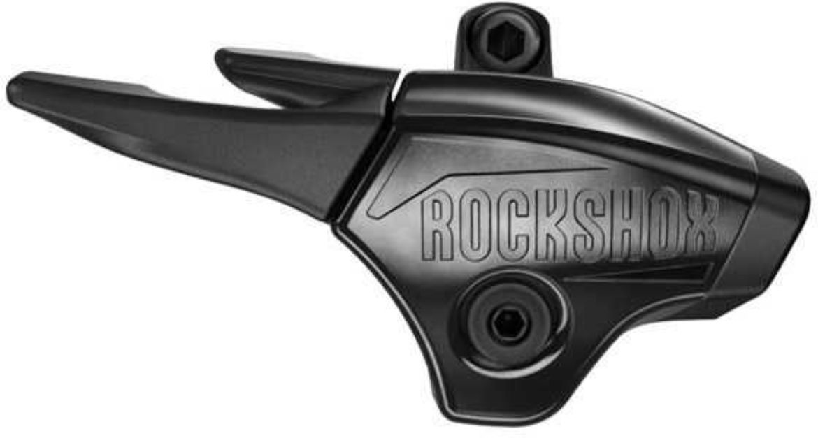

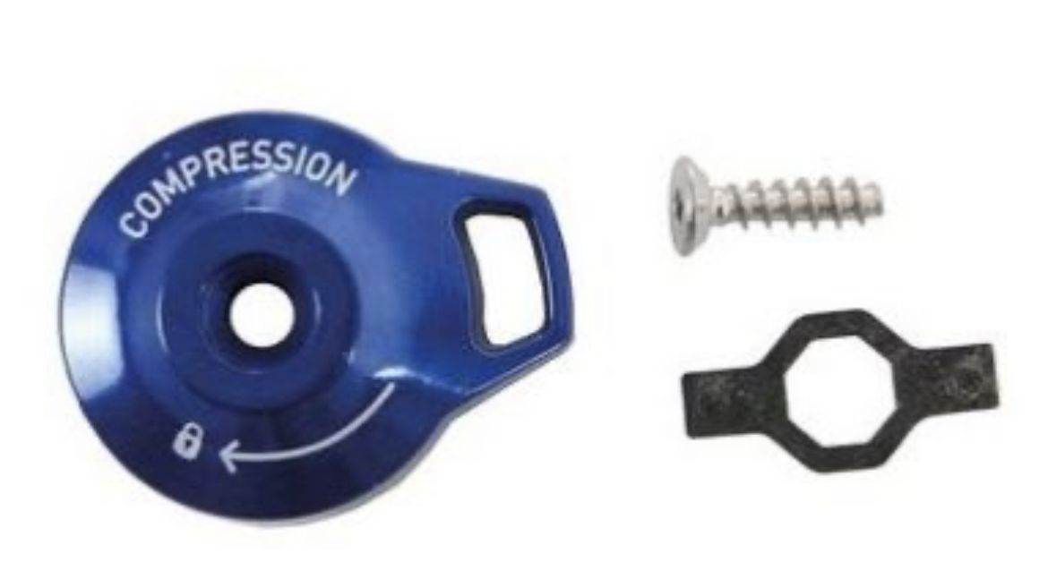

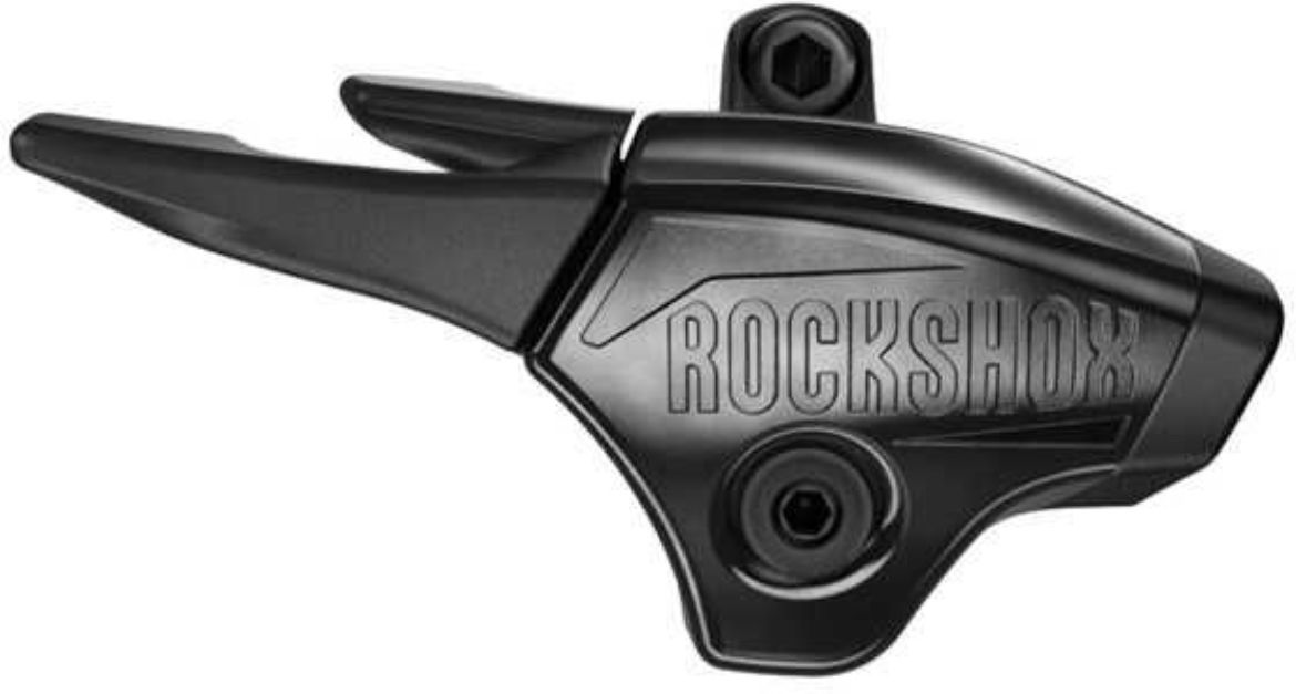

Är inte en dämparservice fråga. Men detta kändes som den bästa tråden iaf.
Har en RockShox reba som i nuläget har en lockout på styret. Dvs denna.
Men vill byta till låsning på gaffeln (jag vet oldschool). Dvs denna.
Googlat det bästa jag kan och hittar inte så mycket info om detta. Är det så enkelt som att bara byta ut ”toppen”? Eller måste man byta cartridge inuti också? 🤷🏻‍♂️
MTBemil
Frågetråden om dämparservice
Visa bilaga 608376
Visa bilaga 608377
Visa bilaga 608376
Visa bilaga 608377
Jag har gjort det på en 2016 tror jag det var, 32 mm Reba 29" med rakt styrrör och QR-dropouts.
Om din är motsvarande så behövs en ny MoCo-dämparenhet som har crown adjust.
Till min gaffel var det RS artikelnummer 11.4015.544.090.
Det finns fulmek för att göra om Moco med remote till manuell ratt också om du googlar. Kapa fjädern och rigga ett sätt att vrida skaftet.

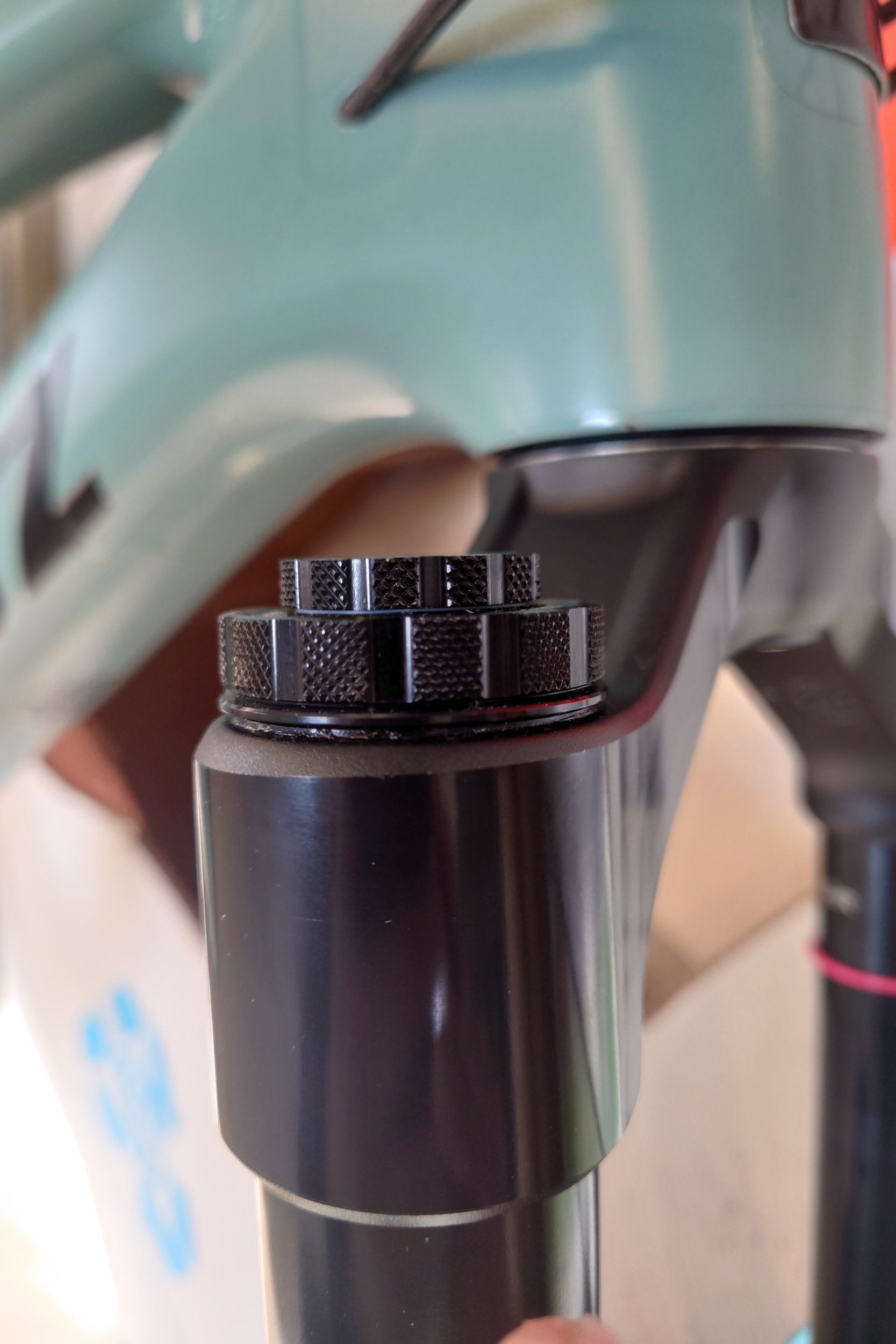

Tack för alla tips och hjälp. Har gjort det som jag antar kallas ytterbensservice eller "Dust Wiper Service". Det var lite spännande eftersom relativt mycket från FOX instruktion inte stämde. I stort är det så klart samma princip men små skillnader. Det behövdes inte alls två olika verktyg för att få loss innerbenen, det var samma på båda sidor.
I2sJpYx9AerHRBNn-pjK_UKQtOhlawo0HqDPwQ5yfhCINSvGlPTDiBARapR8EjUzGvM1EEVxpHg2TlPrc2TUNwH-YhGsoRawxkFhK72asHFPnFTABsiTsxGLxf8C_-eM1DSUq-Ts56P0rRQ1OsLaJgSj1mM0f6t2UzZyvM_Mbwc_GqKmrv_frBms886F0x3D2ncb5iAx2hIKDuVVXfkIOVpZZ1XfWIxfMiGTmc89nHIrQV99CP4cgUmnrb8YmXJ3Kle5a1G7jMXf4NOr26IooM2VwA8gb1IF2zwGGsVzmK038PPGxbDKl39FgbVC3sKWjDjWrqI91ha-Pj60z0SQ2wjXM3O1dOI2toRzwmQQWJH1opO2ce0JokMp2tuem396zMGrxVDdkgZFOxvIShhbUldbj7tPs1oN5Fh26Xi5lL6Dr6UEt69qJHB3MlhCDu4YNZI4MHDG6OJHtIQnmqE2LRijphZhRGVZjWyympvM-X9LoM4Pmj25DaUHuN_cgd92QQ0kG89AxE655IO_O5MrHuW__5AqIWmptRlUNO0l78NBDWI3vp2BFLMmm56SFncyQTsh82LB6svQEZAWd68VuzQ96eG8rLcZbyrCk1xckpqAzSopybjrBGaWLh3zHyeJgoDfX0wphK6kh9h8qf4gNWgtlQdtNB5JwX8m16zrWSZ62mHHJHvyfl0W5mRiIQ9Fk36MqzoDwCPEXRfbfgdj-gDbe7S_xIaot7VTxJEgVJzekspnQ4oVkkfSGFogPgSQ6sxe4vDFC9_1tPdbF_tYAKX1u_rq-7x6rzZcfYrlANnz0lggf9lj3UMb7T85e7MU_p7Vb92qy77DYJxbzfQ8VoC9W01KYnAOEYAIIkBt1i1m7vY67yPVeAoBMZE6ALtaQMpf5IILJVd5NeCN4t3WyqOEVUZk6pg41KSjpQ_FpF1-cg=w872-h1934-no
Muttrar och reboundskruv sitter fäst en bit in i ytterbenen på min gaffel vilket gjorde det lite pilligare, framförallt att få loss och fast reboundskruven.
u2cYuVd7dAAt-kaOmjZb00vFMHHKNDJ_ZrFjlp_iap1K09hjQTBNQPOTMhBGuURS_kAyQqxxGil1kLJl_Ok4eNigagnfpwz7tIzxDqCQi-8ycZZoMWbp_JfEqYSttomT_rjJS7U-bt4hJZB-nE21CM22qYtcDJv7OuuqwSSQzRVRV8AH_Cu90fR0nIceN-OG2k5dq-HqXJ-3Tyhj--K7yEX4FhgsEre75qV35JbfItCqA0TdkSTS43d_EuXNEqE3A6Ssyac22ORQDayWOWHFHXrwYp_eTAjEBacqscRxCPMLH3BIg9mxfhWwh5IiVMt1K_TwS0Vj5rxHZVx6GNEaDVaA5GtP2efHi1oONS0Td47hGUZEE7mKxSjyhQY2dO9x5l83dZqzKFPu3paMD_NW2V1zoO_GcQKT2XC_3EmPQYQTMTSbc182qyyB6VCj5ZXWXzQXfMCnWDIRcPTzlTWzgVmpgSJYYA6S1v7sOqXEDz1lK3BgCtwmjBa8Xr-pna2oq8aN8od6-m7yeO8rjbGrmntCwvucoCWhbCH_0tJI9GrRi6hpJzPEnxX5WKyBMU4cEfN8ho_CqwrRUZebXGLU68zKhR07uAobPq1UgUJoA6hVnxVEHU39SqFM0OIn896y_FkMcaF7uZrfpDl4wW3PXdQJNeUzbkj9xe_p2yVND-jo83DsylMuj0SZDOlDfVqa7hF9PKCmLW9KbxQUhv5gD-KP1pOd5ysv3rZG45FFT3s28dlheMNdo2usN8EOH7rvRD3_HWQT0oKrKtsiIG3xu8BIMKQqumVWS1D2c2WzRk5q5vf9c_5vFzWwT93eviL7cQ0s6YXF0Up2xrwy-Bt-jItlWJr2z5o4f0CQPMXlT7tDK9CoCMISV72k858waHfyL4-ULfYnihFk6K0ZCTNzMjYFazeO6P3g3TipYDEx9nCjnQ=w872-h1934-no
SeiBiKRz-mO7gT51AXC4HjXlK4fTryX7qeRSeUa5o2eB3vShLkwk2DTD-zIblmWZ4voL0qdQLuhM5-0J_AaS2fV40Weh_XNu7Dgw93TfWsNuuJ3h3mTS0lz6BSBQpM260HyOkp8uKQDFXp1ekt4V4OroNpxGWDOBlAjzBoT-7HOjTso3jHRjzNhdLXqGJphiD9ViLTPJUknKyeqfMtmuQzGmM-b7jX8t2A3pbZUM5owVrK5T9JihMUDXtsWrMerlct4bXzC4H7E16whxpsNwQOVLozOpC2-SeA4jkeWHCc2hMXYUp8eIo2wfwsSWW8wYo8CUsgEOvQ8H9hAqJjVRfZK52b6WSLt23eNmFDT7-yrfoFcrlMW4BfSuyqkcfsUQpsQjxiw7zX_6uDQaS4lO213HiHdMZYqfQx1Qtb7wFMM4czKlzaLyCEY5NaKpIGWv3sYMvh6HVkfB9o6X5BN8I4ZYBxR1CqKamucX288-nSHtLU5IsHuiYytqRqfNkgahYgTjdu8xur_Bqg6Hf-Nl9JL-kWuq1JZEkwS47Rmw1bjMwOcf8dQsu77Q4TdfQ6Qo2KPgqx5ucDua9On9hblPO2mdFF6StIvLR6FjKjSPMN4LAetk253y_JOOqP4i_S6813tRmMzvtvkAn4f1AFPxz-KYPXsBLfESv5hjiBmWz8Tv8iFInQM2xtkYtQiBKRKpk6GD5rKAVgu5j-d2mxxRMob5DI9wxH3_TVeWLoya0fdOMqIWLoqAKDUtFsskIsa9eDCrNIM1emb3i7dpT9kDhljBlR-4FL63qtqMwXKw05BmCAgQuI_NIBTasqdP4VaWlhXpiv0BC5vc9rZyFeJewluDXIqQewcIMTQLECh3aFkM8G7lIB-rSdMKjFMgsFGxWiyHNPwZ4haBWc41s5Iwbuq_TKqKTLUtE8xl-Zn_HnSpIg=w872-h1934-no
Kitet från SKF innehåller ingen ny o-ring för att se SAG/slag men det är väl inte speciellt kritiskt, den gamla duger gott. De crushwashers som följer med stämmer inte med de som satt i min gaffel men även där fungerade de gamla. Nästa gång blir det ett orginalkit för att få med allt.
cDTQ-FCP7GOBP_GEGbUH6X1DFebhaLFoYAgZdSNyN4lLZj5rztd1AZ7OBsKM22WjOC3WSp5A7wbTQbyHLSYV42p7seCyD8S65P6dndSyDwmZSnYiV8i5lbGVfDAp7g0oHukRxsRm2RFfDQfKND9ZNe8PmDRlyMN56frqrB3LWstDamEOYHLCwyqrlFcxgtKx3YavcgXxaY-vAdCnhs1Ztgoo-4wuekFaCU_tPcBP0QI3MBsmg47p_cK9q5864_Q1OBCjJXksROtugRSFJjrdC-TqBOAbstb5y82W_EYGiRWxuxQ-r1Tx6zWPeBupNGse5aRRX2O8Fx7q6j4kFbq3jBDCtq4evjuoYTouEJZ1o5B6qynfsCx3HFq-6VmL6t18fSEA3k9qqmPfA_IuPnougeNQ3QdGyLBnABZX1KflXqpSm5n3PYf2ZFV441F3fg_fYkz_ldV-18jZFWrpV3XFvB45xauzdAlfe8t9CM090GHcDu-zNLalomVvkzve_5JfnlrlbOKla-6Mpr7ZD9J5o5wbJtvVzZdHTMbmTk1S8M9gh9mIYllqM9cLKN_TX2LadCUadMjD_Bk7xkqwZTEC3PGSfM12eIr8y6Yj8Zcc3_4nhhVYwepG9wLjrsUYWTZAQhOR3Cu1Okc29khHZmTBbuc76XVfnfTwjSp74s8-IwE5bykYvhbM81sPytZLPbPPbSZULdAjQqrHYpUXawNOWW6zKOK4fA5P_fR_SuwDkFpMLuLeDVYGmbqKy0jIm0bzqbY0Ma_gVXmNPer3yxqvVNzpdI7ofAKQHbkMLEYOsDtjdzxMP75bO5ZhsOPIvPdr2HZHL5o8KVvymDpWGAdW8zeBY-9skXbpyu6keE-jFy-1feSlSfOGVp7tTsOX5KaSCRD4TXpyABEg7cX-eQVBOTok90zz9scChGkLZav80P-c7A=w872-h1934-no

Köpt en ny gaffel å tycker det ser ut som att dämparen heten inte är ordentligt fastskruvad. Gaffeln är en ny lyrik .
Vad tycker ni ?
    225.8 KB · Besök: 48
